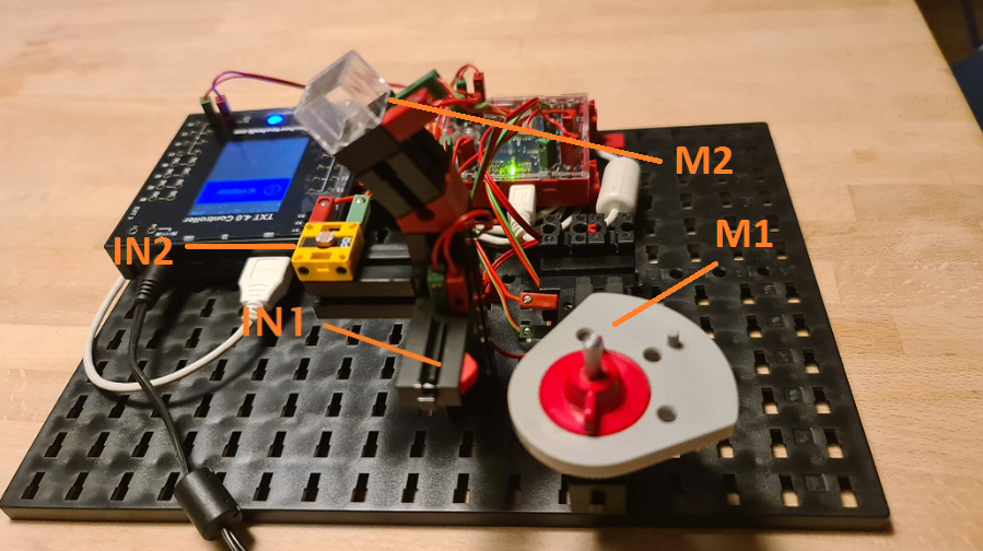

Ich habe kürzlich einen günstigen BT-Smart Kontroller erstanden. Diesen steuere ich mit einem TXT4 seriell aus Node-Red.

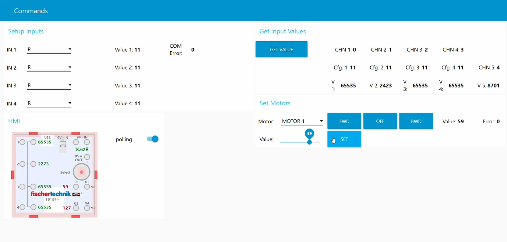

Ich hab da einen Polling-Mechanismus gebastelt um eine Art HMI in Node-Red zu realisieren.
Das serielle Pollen funktioniert bei der überschauberen Anzahl an EAs des BT-Smart ganz gut.
