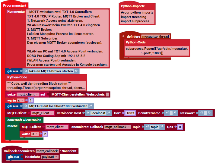

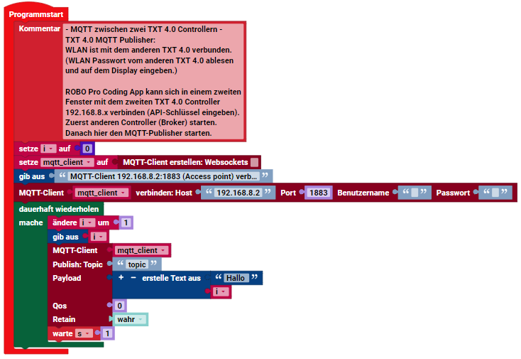

Ich möchte von einem TXT 4.0 Controller Text senden an die IP Adresse eines anderen TXT 4.0 Controller und dort anzeigen. Wie geht das am einfachsten mit ROBO Pro Coding Blöcken und Python-Code? Ohne Server im Internet.

Hallo,
wie wäre es mit MQTT? Hab ich noch nicht getestet, da ich nur einen TXT 4.0 habe.
Aber zischen Handy und TXT hat es funktioniert.
Der MQTT-Broker ist im TXT4.0 unter 127.0.0.1 aufrufbar.
Entsprechende Hilfe findest Du unter http://chobe.info/dokus/mqtt.pdf
Gruß der Axel

Inzwischen kenne ich die Lösung. Und die kann so einfach sein:
