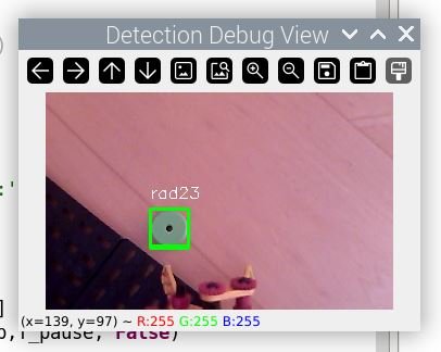

nach meinem bisschen Erfahrung mit dem Trainieren eines Modells würde ich eher darauf tippen, dass die Farberkennung sehr vom aktuellen Weißabgleich der Kamera, der Beleuchtung und auch des verwendeten Hintergrunds abhängt.
Vor ein paar Jahren hatte ich ja ein "faster_rcnn_v2" Modell trainiert. Es ging um das Unterscheiden von 12 Fischertechnik Bausteinen und das wegsortieren derselben. Ich habe gerade mal 30 Bilder gemacht auf denen die verschiedenen Teile jeweils mehrfach drauf waren. Damals habe ich die dann noch irgendwie mit der Hand markiert und klassifiziert.
Am Ende wurden 8 trennscharf erkannt und mit Koordinaten versehen, aber nur wenn ich etwa die Farbe des auf den Fotos verwendeten Hintergrunds verwendet habe (bei mir hat damals das Unterlegen unterschiedlichen farbigen Tonpapiers geholfen - je nach Licht). Dabei ging es bei mir nicht um Farberkennung und die Teile waren an sich "kinderleicht" zu unterscheiden, rad23, ritzel 10 etc. Nur zur Klarstellung, es ging bei mir nie darum, ein Rad23 von einem Pfefferminzbonbon oder das Ritzel10 von einer Stubenfliege zu unterschieden. Das wäre mit großer Wahrscheinlichkeit schiefgegangen. Wenn es Dir aber nicht darum geht, falsch positive Erkennungen auszuschließen, sondern nur Deine trainierten Klassen zu unterscheiden, dann sollten relativ wenige Bilder genügen. Farberkennung kann allerdings generell tückisch sein...
Jetzt dachte ich mir, dass muss ja inzwischen spielend gehen und habe auch mit Teachable Machine angefangen. Da kommt man wirklich flott zu einem Modell. Das sagt aber leider nur, ob im Bild der Gegenstand drauf ist, den man erkennen will, oder nicht. Wenn man "bounding boxes" will, also die Koordinaten des erkannten Objekts, dann geht Teachable Machine nicht. Das war für mich eine Enttäuschung. Für Anwendungen, bei denen klar ist, wo das Teil liegt, reicht das freilich vollkommen aus.
Für Modelle, die auf kleinen Geräten für die Erkennung (freilich nicht fürs Trainieren) laufen sollen, wird Yolo5n (nano) oder Vergleichbares Empfohlen.
Ich habe keine Ahnung, ob man auf dem TXT4.0 Yolo5n zum Laufen bringt - hierzu muss man immerhin ein GIT repository clonen:
git clone https://github.com/ultralytics/yolov5
cd yolov5
pip3 install -r requirements.txt
Da ich inspiriert vom FTpedia Artikel https://ftcommunity.de/ftpedia/2025/202 ... 2025-1.pdf den alten Raspberry 3b+ ausgegraben habe, um damit mit den neuen Servos rumzuspielen, habe ich es zunächst mit dem versucht. Ich würde auf jeden Fall raten, immer erst ein bestehendes Modell auszuprobieren. Erst wenn man das zum Laufen gebracht hat, weiß man, dass sich die Mühe lohnen kann, ein eigenes Modell zu trainieren.
Ich weiß jetzt also, dass Yolo5n auf meinem alten Raspberry einigermaßen flüssig läuft, Lag ca. 3 Sekunden vom Bild bis zur Erkennung.
Das wäre also sicher auch was für den TXT4.0, wenn man den die Lage des Objekts braucht. Wäre also interessant zu wissen, ob man das (s.o.) installiert bekommt.
Oder man verwendet die gleiche Version eines Modells, das läuft - so wie Du das gemacht hast.
Ich wollte mir einen schlanken Fuß machen, und mein altes KI Modell weiterverwenden. Das braucht aber inzwischen so viel Abwärtskompatibilität (Tensorflow v1...) dass ich die Idee schnell aufgegeben habe.

Ich habe es bisher wegen der ganzen Abhängigkeiten der AI Komponentenversionen vermieden, überhaupt KI direkt auf dem TXT4.0 zu versuchen.
Bitte auf jeden Fall die Ergebnisse Deiner Bemühungen posten!
Was etwas nervt, selbst bei winzigen KI Modellen dauert es einfach eine Zeit, bis sie geladen sind und man überprüfen kann, ob das Maschinchen jetzt das macht, was man will - oder eben noch nicht.
Um das Yolo5n Modell auf auf meinem betagten Raspberry 3b+ zu initialisien (es ist lokal gespeichert), und die beiden Videothreads zu starten -
1) Kamerabild ohne Erkennung
2) Kamerabild mit Erkennung
braucht es ca. 1:20 Minuten. Das wird einem schon lang.
Die Erkennung läuft aber zuverlässig:
yolo5n debug view
yolo5n debug view
Das Ergebnis der Erkennung ist etwas gefaked. Das Standardmodell, das ich verwende, erkennt wahlweise eine Frisbee, eine Uhr oder einen Apfel :D - ist aber für die Aufgabe total egal.
Ich weiß ja, dass ich dem kleinen Roboter keine Äpfel, Uhren oder Frisbees anbieten werde, das würde ihn glatt umbringen...
Ergänzung: jetzt schaut er nicht nur, er greift er auch zu:
