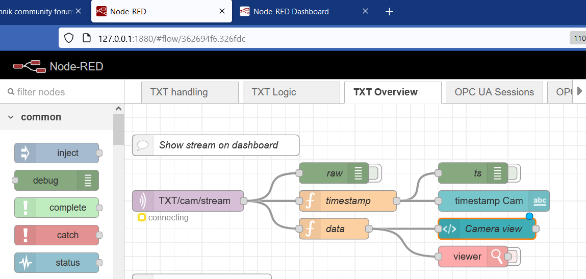

Kann mir jemand sagen , wie ich die usb kamera am txt 4.0 in node red einbinden kann? welchen node / flow brauche ich dafür?

Hallo Martin,
ich hab das mal gemacht, als der TXT4 ganz neu war.

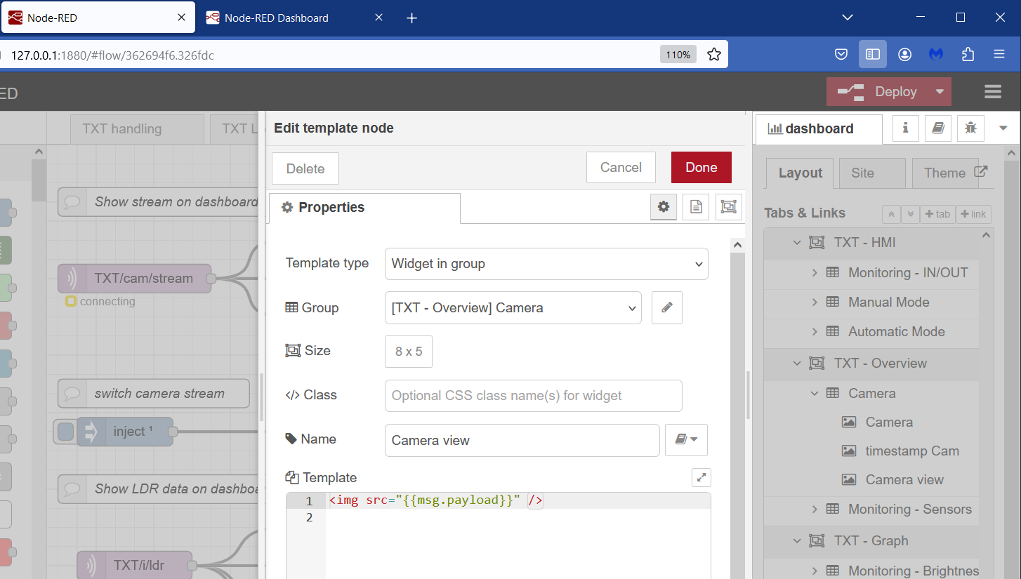

Ich hatte damals in einem Python Programm auf dem TXT4 über CV2 das Kamerabild geholt und base64 codiert auf einen MQTT Topic geschrieben.
Diesen MQTT Topic habe ich dann auf einen Dashboard Template node gelegt.
Ähnlich war das auch in der 24V Lernfabrik gelöst, die damals mit dem TXT lief. Node-red lief da aber auf dem zugehörigen RasPI.

Danke! Hat geklappt. Im Grunde genommen braucht man ja nur die nodes "camera_stream" und "camera view". Den node "viewer" habe ich nicht in meiner Palette (oder?); was macht/kann der? Wie kann ich den installieren?

Den viewer node hatte ich nur installiert um in der Node-Red Entwicklungsumgebung schon das übertragene Bild sehen zu können.
Das ist ganz praktisch wenn du z.B. einen inject node von Hand triggerst und das Ergebnis direkt ansehen kannst.
Ich hab den damals über "manage palette" nachinstalliert die nodes hießen "node-red-contrib-image-tools".
Allerdings hatte ich damals root rechte auf dem TXT4. Es kann sein daß bei dir die Installation nicht klappen würde.

Den genannten viewer konnte ich leider nicht installieren (rc 1, unsupported engine), aber ich habe etwas vergleichbares gefunden, was funktioniert ( node red contrib image output) :D
