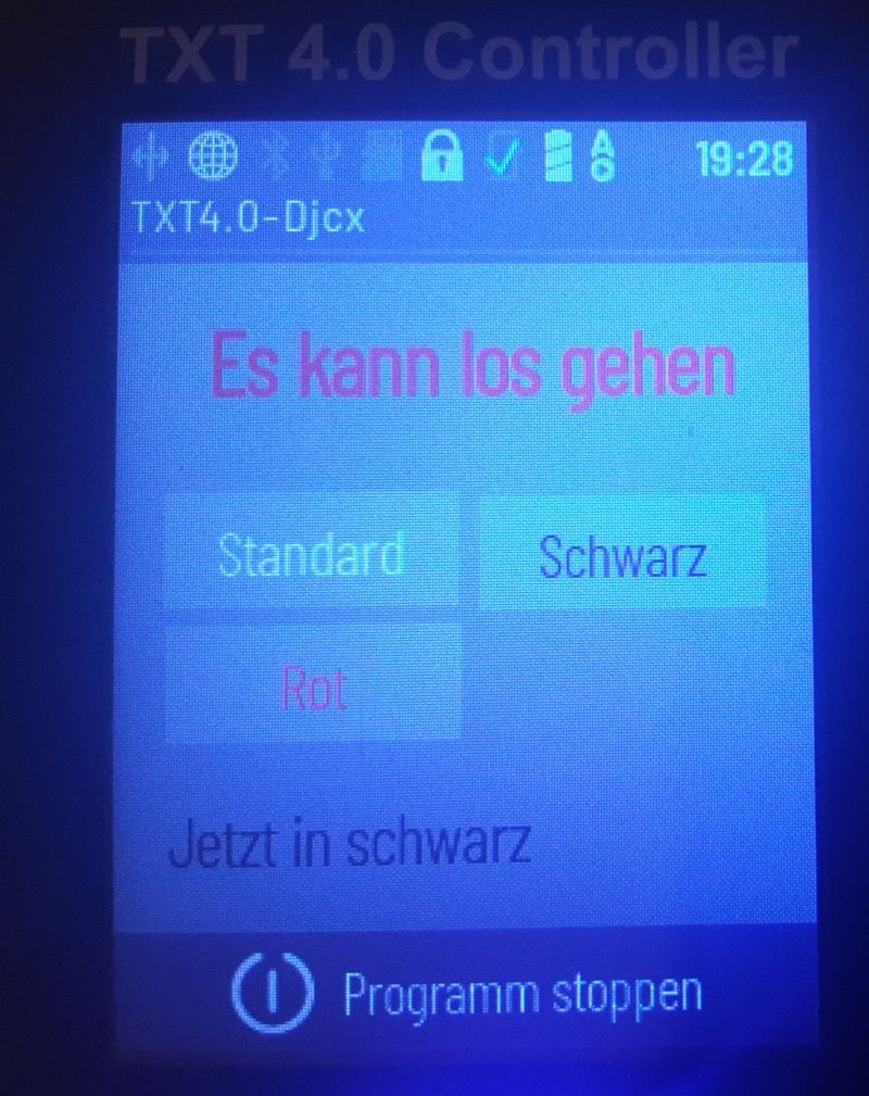

Eigentlich ist das Anzeigemodul ja recht leistungsfähig. Allerdings sind die Gestaltungsmöglichkeiten für die Oberfläche ziemlich stark eingeschränkt. So ist es z.B. nicht vorgesehen, die Schriftfarbe für die Schaltflächentexte zu bestimmen. Das voreingestellte weiß ist oft nicht gut erkennbar. Auzßerdem ist die Farbe des Beschriftungsfeldes nur statisch (bei der Definition) und nicht dynamisch (zur Laufzeit) einstellbar.
Hier also mein Tip:
Bei der Anzeige werden auch HTML-Tags ausgewertet, z.B. der <font>Tag. Ich habe hierfür ein kleines Beispiel-Skript erzeugt:
Hier die Definition:
Das Ergebnis sieht dann - nach entsprechenden Klicks - folgendermaßen aus:
und
Ob es hierdurch ernsthafte Probleme gibt, weiß ich nicht.
Ein kleines Problem habe ich festgestellt: Wenn im Text einer Schaltfläche ein <font>-Tag enthalten ist, wird die Angabe, dass die Schaltfläche disabled (also nicht aktiv) ist, ignoriert.
Welche weiteren html-Tags ausgewertet werden, habe ich nicht untersucht. Die <Hx>-Tags funktionieren jedenfalls.
