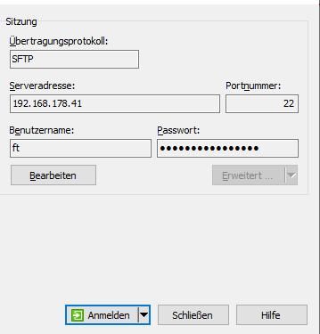

Auch ich bin fast daran verzweifelt, von meinem WINDOWS-PC auf den Inhalt des TXT 4.0-Controllers zuzugreifen.
Es gibt da mehrere Möglichkeiten. Ich finde am Besten, über ein FTP-Programm, wie z.B. Filezilla oder WinSCP.
Als Server-Adresse musst Du die Adresse eingeben, mit der Du den Controller im Wlan angemeldet hast. Sie fängt mit 192.168. an (Info/Wlan/IP: auf dem Controller-Bildschirm unter Info)
Das Passwort ist fischertechnik. Viel machen kannst Du aber nicht, da Du für die meisten Verzeichnisse und Dateien keine Schreibrechte hast.
Ich hoffe, damit kommst Du weiter. Feedback erwünscht, egal, ob Du erfolgreich bist oder nicht.

eins habe ich noch vergessen: Du musst auf dem Controller über Einstellungen/Fernzugriff (ganz unten !) den Schalter SSH aktivieren.
