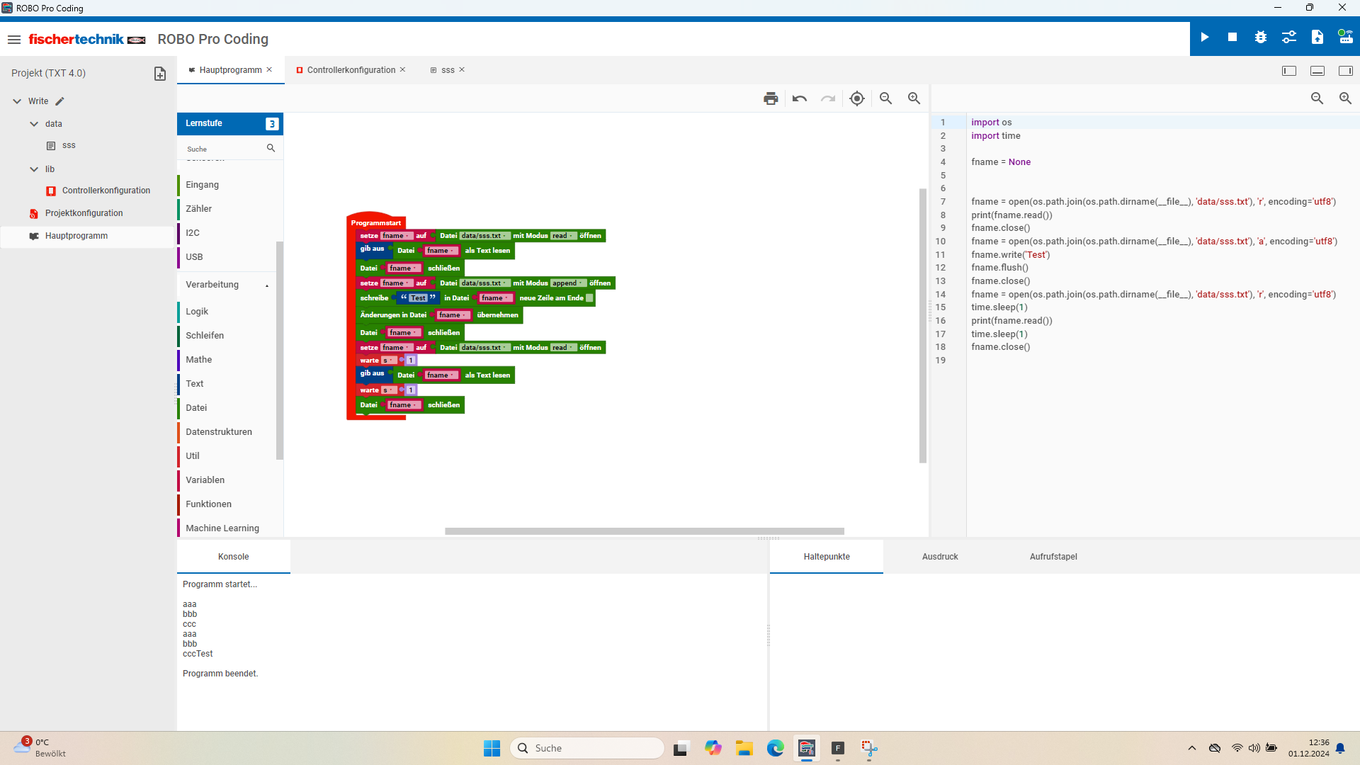

Hallo allerseits
In der Datei sss steht (über die Tastatur eingegeben):
aaa
bbb
ccc
Beim Start des Programms wird (wie erwartet) ausgegeben:
aaa
bbb
ccc
aaa
bbb
cccTest
/siehe screen shot.
ABER:
Beim wiederholten Durchlauf kommt das selbe Ergebnis!? Da ja "Test" in der Datei angehängt sein sollte würde ich erwarten:
aaa
bbb
cccTest
aaa
bbb
cccTestTest
Die Datei sss.txt enthält auch (nicht einmal) das Wort "Test" Woher kommt dann das Wort "Test" auf der Konsole bzw. warum steht das Wort nicht in der Datei?
Übrigens: Im Debug-Mode steigt der Debugger in Zeile 7 aus !?
Spannende Grüße
Martin

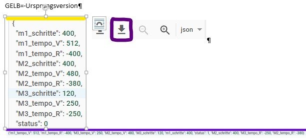

ich beschäftige mich derzeit ebenfalls mit dem Thema Datei, allerdings nicht als txt-datei, sondern als json-Datei.
Ich konnte erfolgreich einen Schlüssel „status“ mit Wert =0 ändern und in die Datei zurückschreiben. Das geänderte Ergebnis sehe ich aber in der Datei erst, wenn ich die Daten manuell mit dem Down-Pfeil links der Lupen heruntergeladen habe. Per Programm scheint das nicht zu funktionieren, hab es aber nicht versucht.
Nach Herunterladen werden die Daten in der Datei allerdings nicht mehr in der ursprünglichen Struktur angezeigt.
Vielleicht konnte ich weiterhelfen.

Hallo,
ich habe den Fehler an den Service gemeldet und auf Bitten von Herrn Steiger ein entsprechendes Testprogramm erstellt. Zur Erinnerung: Schreibvorgänge in eine Datei werden so lange erfolgreich durchgeführt, solange das Programm nicht erneut vom PC gestartet wird. Dann wird auch der Inhalt der Datei überschrieben.
Hier die Antwort von Herrn Steiger:
Hallo Herr Günther,
vielen Dank für das Beispielprogramm. Ich habe das geschilderte Problem nachvollzogen und verstehe Ihre Problematik für das Beispiel, was Sie erstellt haben.
Leider ist es hier nicht nur ein Bug, sondern auch ein Feature, weil es auch Anwendungsfälle gibt, wo genau das gegensätzliche Verhalten gewünscht wird.
Stellen Sie sich vor, Sie schreiben ein Programm, bei dem die Default-Werte in einer Datei gespeichert werden und nur diese Default-Werte sollen dann verwendet werden, wenn Sie das Programm auf den Controller über ROBO Pro Coding aufspielen.
In einem Punkt gebe ich Ihnen Recht, beim Ausführen des Programms muss auf jeden Fall noch eine Warnung kommen, wenn die Datei überschrieben wird, weil sonst der Benutzer der App nicht merkt, dass die Datei überschrieben wurde. Das habe ich bereits als Ticket bei uns im System angelegt.
Es gibt 2 mögliche Lösungen für Ihr Problem:
Lösung 1: Mit dem Übertragen des Projektes wird das komplette Projekt (auch alle Dateien unter /data/ überschrieben). Dies passiert immer wenn Sie das Programm aus ROBO Pro Coding starten. Wenn Sie dies verhindern wollen, so müssen Sie zunächst die Datei im Editor downloaden/retten und erst dann das Projekt auf den Controller übertragen, indem Sie dieses Programm mit der geretteten Datei starten:
Lösung 2: Verwenden Sie nicht den Projektpfad, sondern z.B. einen anderen Pfad in Ihrem Controller. Dann wird die Datei nicht überschrieben.
Freundliche Grüße
Alexander Steiger
Entwicklung
Die Argumentation überzeugt mich nicht sondern wirkt wie eine Ausrede.
Die erste Lösung finde ich eine Zumutung; wie die zweite funktionieren soll, ist mir unklar. Es gelingt mir jedenfalls nicht, auf eine Datei ausserhalb deds Projektpfades zuzugreifen.
Übrigens: Das gleiche Problem besteht ja auch bei den Importen: Ein Zugriff auf eine eigene Funktionssammlung ausserhalb des aktuellen Projektpfades ist ja ebenfalls nicht möglich. Damit ist ja - anders als in der Hilfe beschrieben - eine projektübergreifende Nutzung von Funktionen nicht möglich. Gerade in der Ausbildung halte ich die Möglichkeit der Modularisierung aber für sehr sinnvoll.
Aber das ist wohl zu viel verlangt. Und der Weg, auf eine reine Python-Lösung auszuweichen ist bisher - mangels Dokumentation - ja auch versperrt. Das Label "Made in Germany" ist damit auch irreführend.
Frustriert: Horst

Moin,
die schlichte und viel zu knappe Beschreibung zu "RoboPro-Coding" bietet dem Anwender die Möglichkeit eigene Wünsche und Erwartungen einzubringen und dem Hersteller die Möglichkeit Fragen und Probleme durch passende "WörkAraunds" schön zu reden.
Für mich ist die Erklärung von H. Steiger nachvollziehbar.
Man muss klar unterscheiden zwischen den Möglichkeiten eine per RoboPro-Coding programierte Anwendung zu starten.
Variante 1 - Start der Anwendung per PC:
Mit "Start" der RPC-Anwendung werden ALLE Programmcode- und Vorgabe-Daten in Controller-Code übersetzt, zum Controller übertragen, dort gespeichert und zur Ausführung gestartet. Die Steuerungsgewalt liegt zwar beim PC, aber die Anwendung läuft auf dem Controller und auch erzeugte Daten werden auf dem Controller gespeichert (ich habe noch nicht versucht, Daten aus einer Anwendung per Controller direkt auf den PC zu schreiben - ist das überhaupt möglich?)
Wird die Anwedung per PC erneut gestartet, dann passiert der gleiche Ablauf wieder, aller Code wird übersetzt, übertragen und ausgeführt - natürlich mit den Daten, die auf dem PC abgespeichert sind. Zuvor schon erstellte gleichnamige Dateien werden "überschrieben" (u.U. wird sogar das Verzeichnis für die Anwendung vorab gelöscht?)
Variante 2 - Start einer auf dem Controller gespeicherten Anwendung:
Nun läuft die Anwendung ohne Verbindung zum PC auf dem Controller und benutzt natürlich die dort vorhandenen (abgespeicherten) Daten.
Möchte man Daten für spätere Nutzung erhalten, dann müssen diese natürlich separat "versteckt" werden, so dass sie nicht durch erneute Übertragung der Anwendung vom PC überschrieben werden, oder sie müssen manuell in die Default-Daten übertragen werden. Nicht nur an dieser Stelle der Dokumentation dominiert die "schwäb'sche Sparsamkeit".
Mir fehlt eigentlich ein "vorbereitetes" Verzeichnis, in dem ich als Anwender eigene Daten permanent ablegen und erhalten kann.

Hallo Werli,
das ist mir jetzt alles ziemlich peinlich: "Wer lesen kann ist klar im Vorteil". Anstatt den Block "Datei -V ..." zu benutzen muss nur einfach der Block "Datei pfad ..." benutzt werden. Der sollte dann ausserhalb des Projektpfades liegen. Und alles funktioniert wie erwartet. Ansatzweise steht das auch in der Hilfe. Was dort fehlt ist der Hinweis, dass die Datei aus dem Projektpfad beim erneuten Laden des Programms vom PC ohne Hinweis überschrieben wird.
Also: Alles gut.
Deinen Wunsch nach einem "vorbereiteten" Verzeichnis für eigene Dateien verstehe ich nicht. Das kann doch durch ein selbst erstelltes leicht realisiert werden. Das einzige Problem stellen doch nur die Eigenschaften dar: Verzeichnis und Datei müssen im Bedarfsfall beschreibbar gemacht werden. Über WinSCP oder ähnliche Programme ist das aber leicht machbar.
Horst
