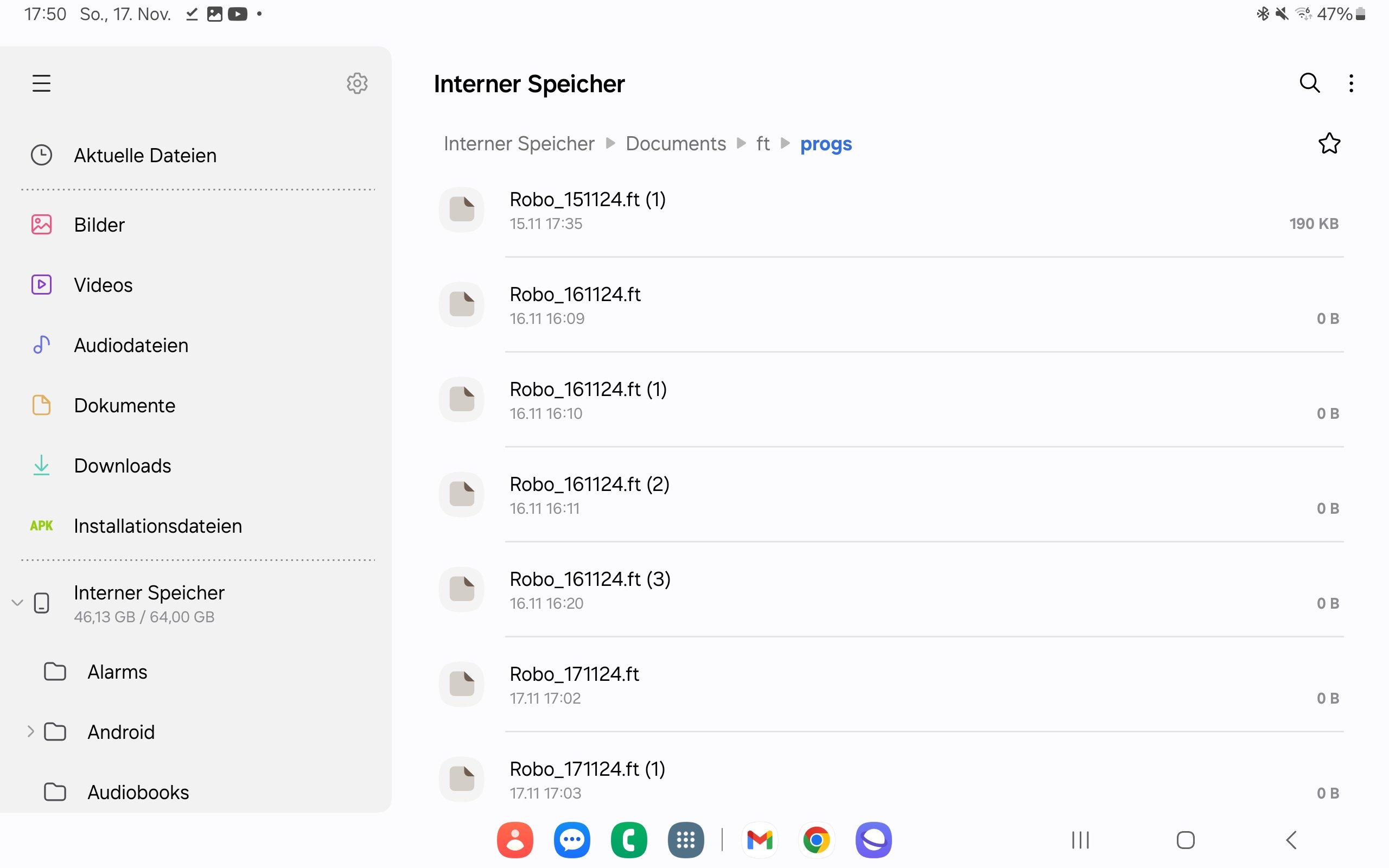

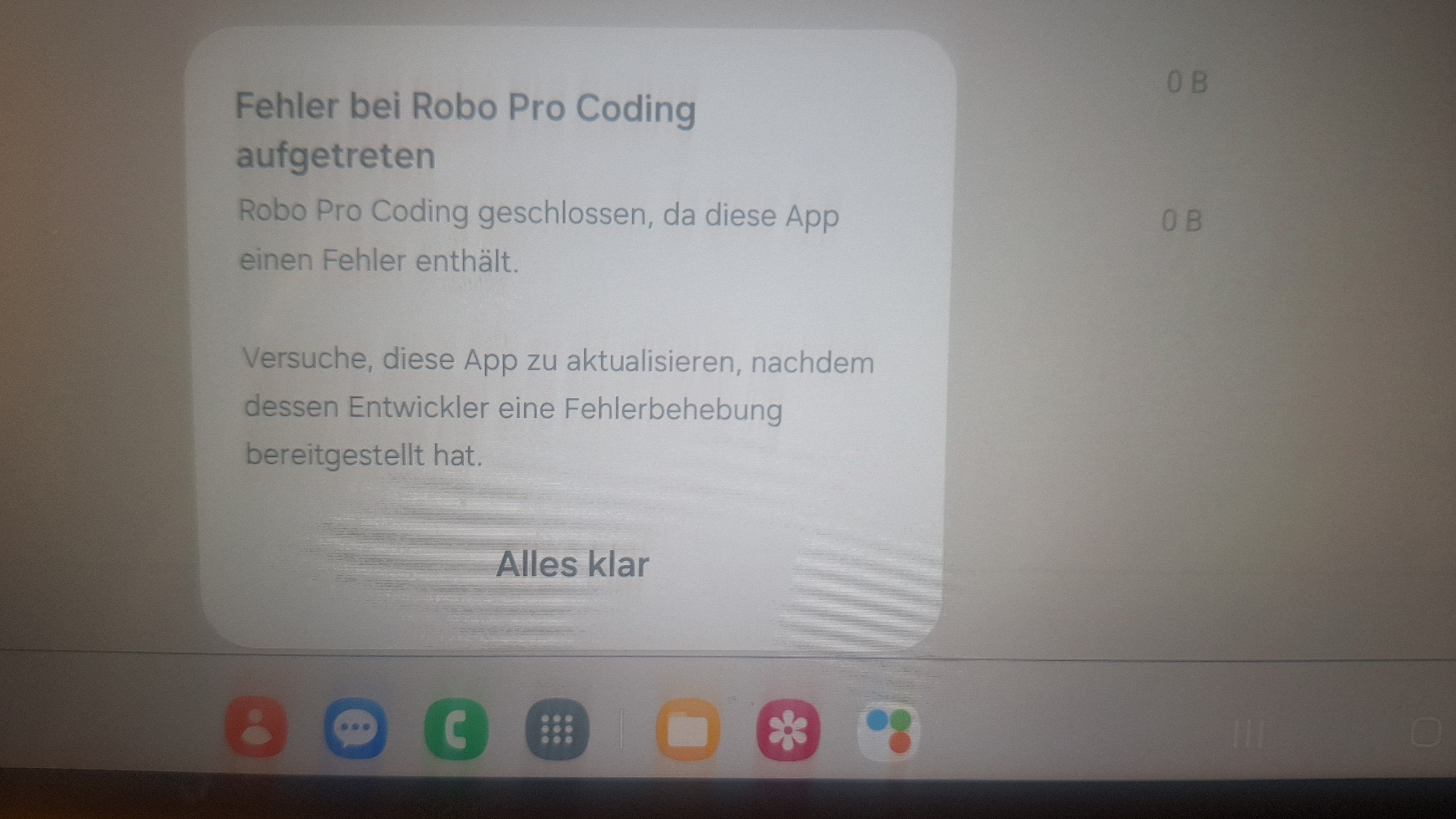

Seit 2 Tagen kann ich keine *.ft Dateien mehr über Robo Pro Coding abspeichern. Sie werden mit 0 Byte "abgespeichert" und das Programm verabschiedet sich sofort (siehe screenshot 3).
Bei mehrfachen Versuchen kommt dann sporadisch die Fehlermeldung wie in shot 1 gezeigt.

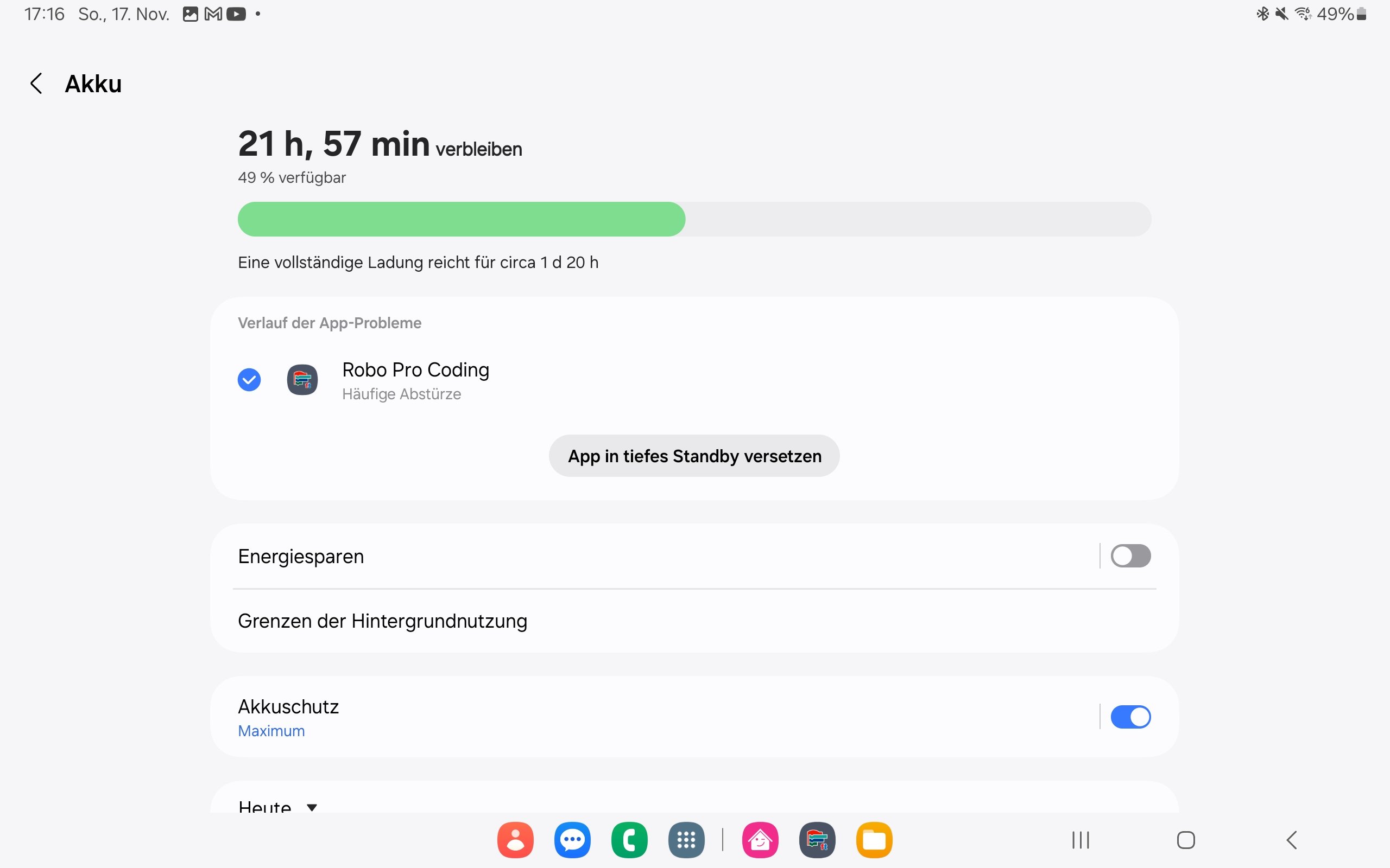

Android meldet, dass ich die App in tiefes standby versetzen solll (shot 2)

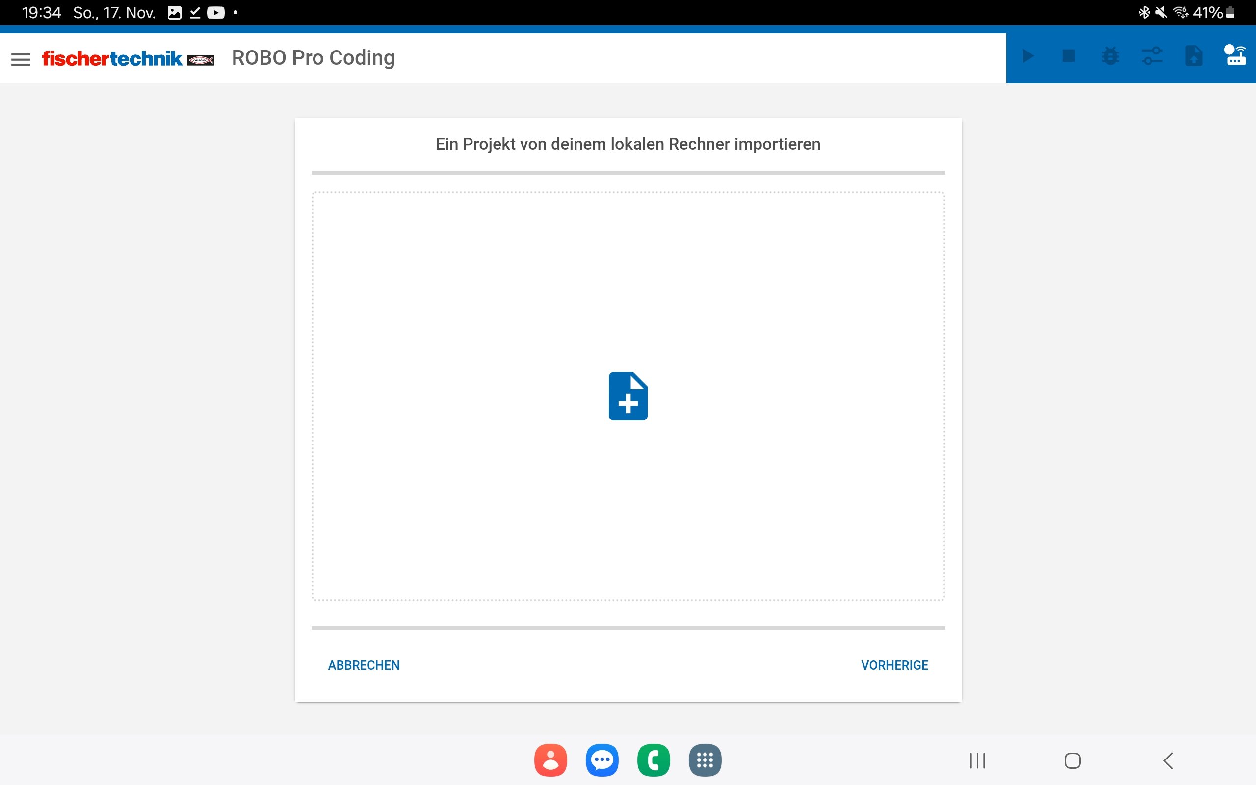

habe die App deinstalliert und wieder installiert. Beim klick auf das "+"-Zeichen (siehe screenshot) passiert genau gar nichts.

habe mal bei meinem Tablet RPC deinstalliert und neu installiert.
Beim ersten Daten-Import vom eigenen Gerät geht bei mir eine Abfrage auf: "RPC erlauben, auf Fotos und Medien auf deinem Gerät zuzugreifen." Erst wenn ich "Zulassen" betätige komme ich zur Dateiauswahl.
Wenn ich das nicht zulasse, bzw. neben die Abfrage tippe, dann sehe ich wieder nur das Bild, was du zeigst. Beim Tippen auf das "+" kommt die Abfrage wieder. Habe ich einmal zugestimmt, dann komme ich immer direkt ins Dateiverzeichnis zur Auswahl.
Ich meine aber, dass die Sicherheitsabfrage vom System kommt und nicht von RPC?
lg werli
