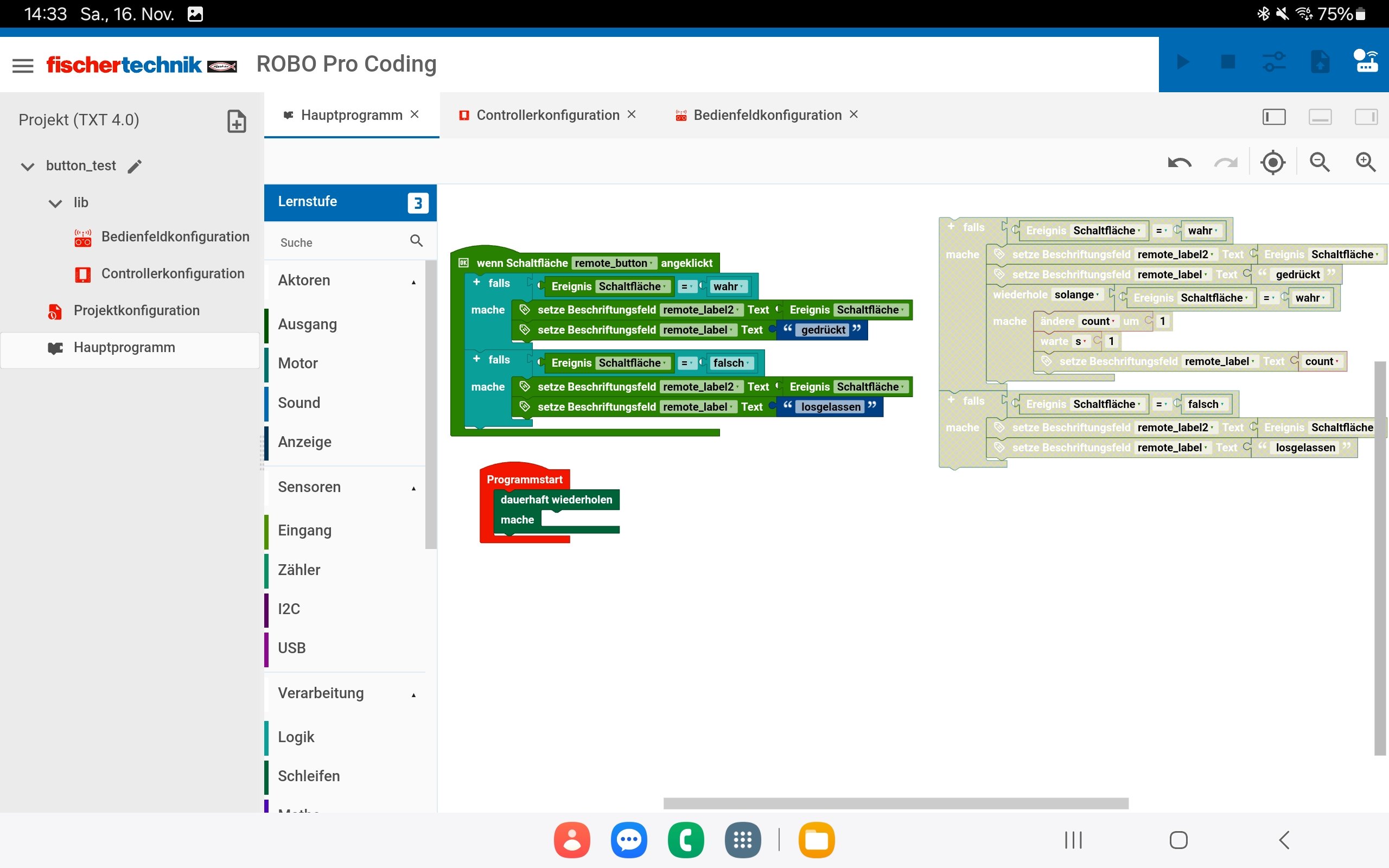

In ibigem screenshot sind 2 Codeschnipsel gezeigt:
Der erste funktioniert wie erwartet: Beim Drücken (und Halten) der Taste wird "gedrückt" und "wahr" ausgegeben. Beim Loslassen "losgelassen" und "falsch".
Der zweite funktioniert NICHT wie erwartet: Beim Drücken (und Halten) der Taste wird "gedrückt" und "wahr" und anschließend der (hochzählende) count ausgegeben. Soweit so gut.
Beim Loslassen wird die 2. Falls_Bedingung nicht erreicht. Der count läuft weiter. Offensichtlich wird während der Ausführung der "solange-Schleife" das Ereignis "Taste losgelassen" nicht gemonitored!? Oder? Wer kann helfen?

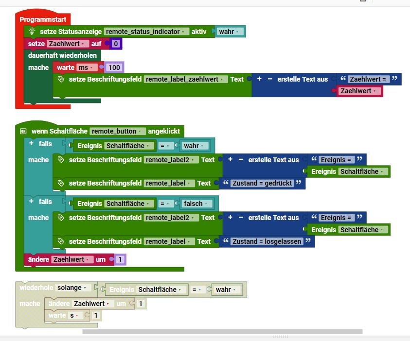

Moin,
nimm das Programm so wie im ersten Bild abgebildet.
Du siehst, beim Drücken des Button wird die Funktion genau 1 mal komplett abgearbeitet. Beim Loslassen des Button passiert das auch nur genau 1 mal. USW....

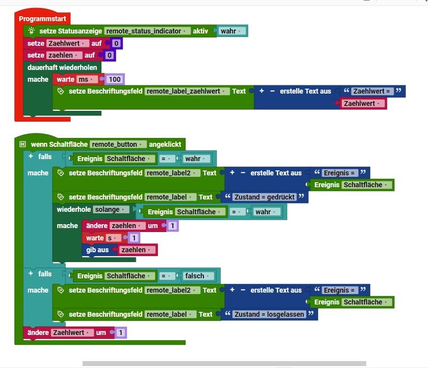

Wenn du die Funktion "wiederhole solange..." einsetzt, siehe 3. Bild, dann siehst du in der Konsoleanzeige, dass das Zählen dauernd weiter läuft, auch wenn der Button losgelassen wurde. Alle weiteren Klicks auf den Button werden nicht gezählt, weil Coding in der "wiederhole-Schleife" feststeckt, da diese in einem einzigen PGM-Durchlauf nicht abgeschlossen wird.
Die Coding-Beschreibung dazu ist so knapp, dass man viel Wünsche hineininterpretieren kann. Meiner Meinung nach ist das ein Bug....
Ich denke, eine etwas ander Programmierung sollte eine Lösung zu dem Problem bringen. Z.B. im Programm entsprechend Bild 1 in der Abfrage "Ereignis = wahr" eine neue Variable auf "wahr" setzen und diese Variable in der Abfrage "Ereignis = falsch" auf "falsch" setzen. Nun über das Hauptprogramm das Zählen programmieren. Dazu habe ich noch nichts gebastelt, ich hoffe dass da keine neuen Fallstricke den Lösungsweg versperren.
