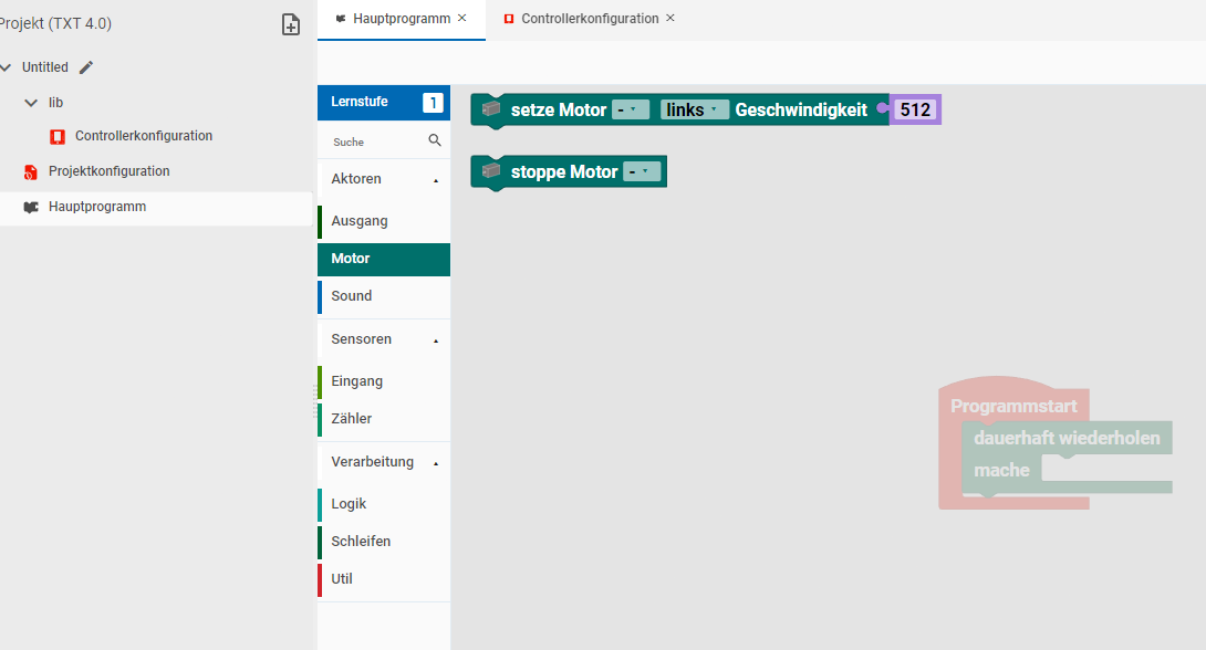

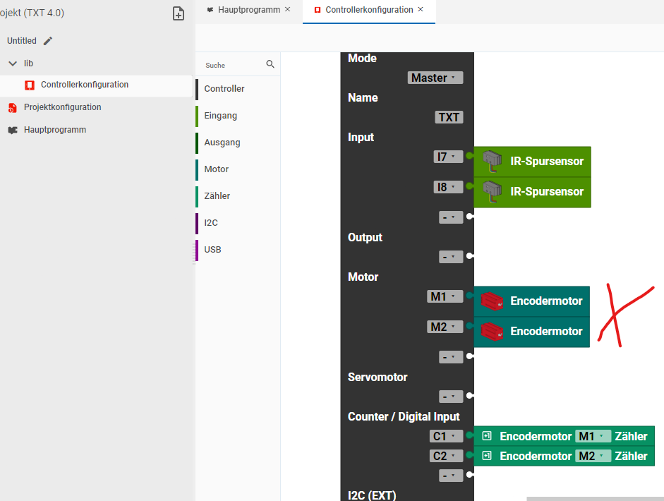

In der Controller-Konfiguration sind 2 Encoder-Motoren eingefügt. Doch im Hauptprogramm findet sich der entsprechende Befehl (mit dem "+"-Zeichen zur Synchronisierung zweier Motoren ebensowenig wie der Stop-Befehl. Wo liegt der Hund begraben? Bestimmt weiß jemand von euch die Lösung. Würde mich freuen, sie mitgeteilt zu bekommen.

[attachhttps://forum.ftcommunity.de/download/file.php?mode=view&id=6908ment=0]Screenshot 2024-11-13 211639.png[/attachment][attachmenthttps://forum.ftcommunity.de/download/file.php?mode=view&id=6907=1]Screenshot 2024-11-13 211424.png[/attachment]

du musst die Lernstufe umstellen auf "2" oder "3", dort stehen dir dann erweiterte Funktionsaufrufe zur Verfügung.
