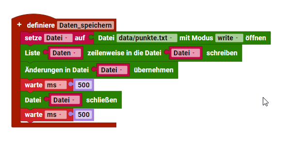

Hier meine Routine mit der ich die Daten ausgebe:
Sicherheitshalber habe ich zwei warte-Anweisungen eingefügt. Die bringen es aber nicht.
Der Punkt ist der: Solange ich das Programm nur direkt über den Controller bediene ist alles, wie es sein soll. Auch mit einer Nacht dazwischen. Wenn ich dann aber wieder über den PC zugreife (z.B. weil ich eine Programmänderung gemacht habe) wird die eigentlich richtige Datei durch irgendeinen alten Stand überschrieben.
