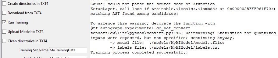

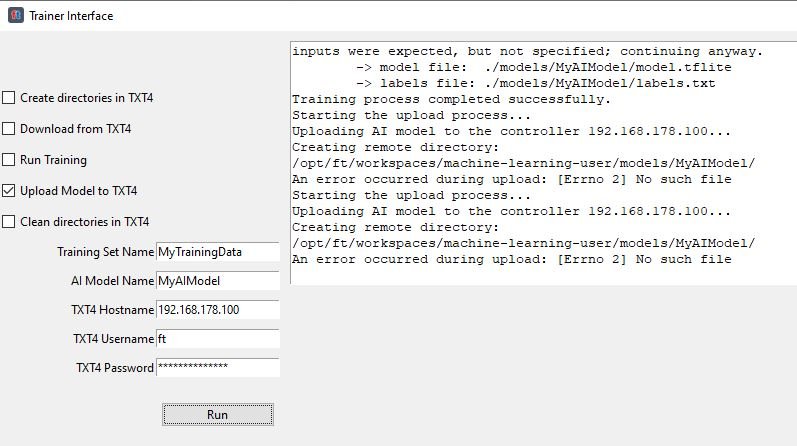

Hallo in die Runde,
hat jemand schon Erfahrung mit dem Trainer Interface für die KI?
Ich kann die Daten vom Controller runterladen und auch trainieren.
-> Modell-Datei: ./models/MyAIModel/model.tflite
-> Beschriftungsdatei: ./models/MyAIModel/labels.txt
Trainingsprozess erfolgreich abgeschlossen.
Aber ich finde die Dateien und Verzeichnisse nicht im Ordner machine-learning
Auch der Upload auf den TXT findet nicht statt, da die entsprechenden Verzeichnisse nicht gefunden werden.
Auch im entsprechenden Programm "TM_A4" kommt dann halt die Fehlermeldung.
Was mache ich falsch?
Gruß der Axel

Versuch doch mal die Verzeichnisse über SSH anzulegen.
Hast du den anderen Versuch (mit dem Dreieck) auch gemacht? Der hatte bei mir geklappt.

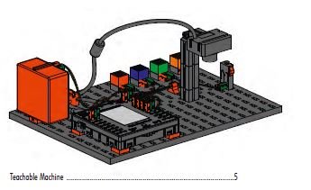

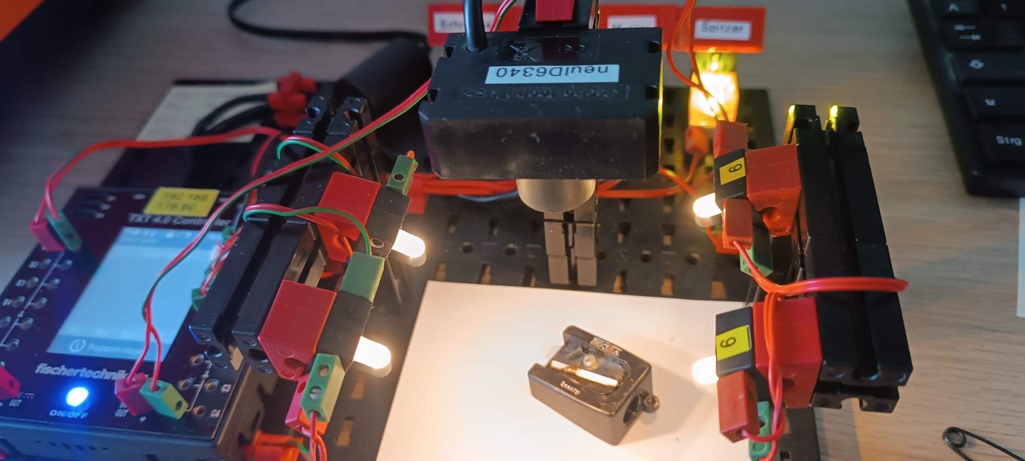

Als erstes wurde Teachable Machine nach Bauanleitung aufgebaut. Ich habe noch zusätzliche Bleuchtung und einen weißen Untergrund hinzugefügt. Dann mit dem Programm TM_A1 von 4 verschiedenen Gegenständen jeweils 10 Bilder aufgenommen.

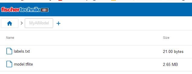

Anschließend mit dem Trainer Interface die KI angelernt. (Funktioniert fehlerfrei) Die entsprechenden Daten liegen im Ordner des Trainer Interface unter: models/MyAIModel (labels.txt und model.tflite)

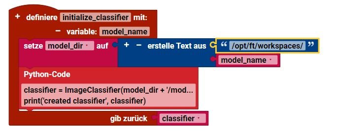

Da ich auf das Originalverzeichnis unter machine-learning keine Schreibrechte habe, wurden die o.g. Daten direkt unter Workpaces als MyAIModel abgelegt. Und dann der Pfad im Programm TM_A4 entsprechend geändert. Das Programm läuft nun Fehlerfrei. Video folgt auf meiner Homepage. Gruß der Axel
