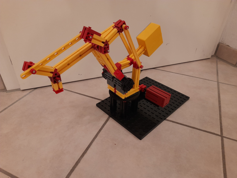

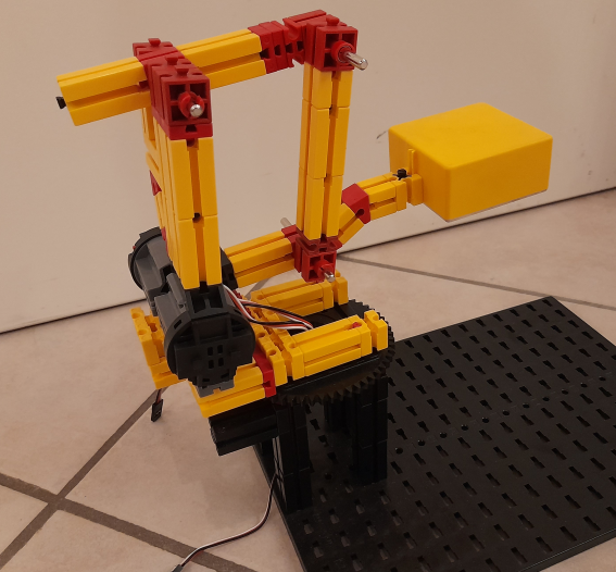

Ich habe gerade zwei Funktionsmodelle von Fanuc Robotern gebaut.
EInmal den M-410iB/700
https://www.fanuc.eu/de/de/roboter/robo ... -410ib-700
und den M-900iB/360
https://www.fanuc.eu/de/de/roboter/robo ... 900ib-360e
Sollte erst aber ein /700 werden (ohne Federspeicher)
Ich muss mal schaun, ob ich noch zwei Achsen mit den neuen kleinen Drehkränzen baue.
Da das Einschalten mit den Servos, doch sehr ruckartig ist.
Bilder kommen noch...

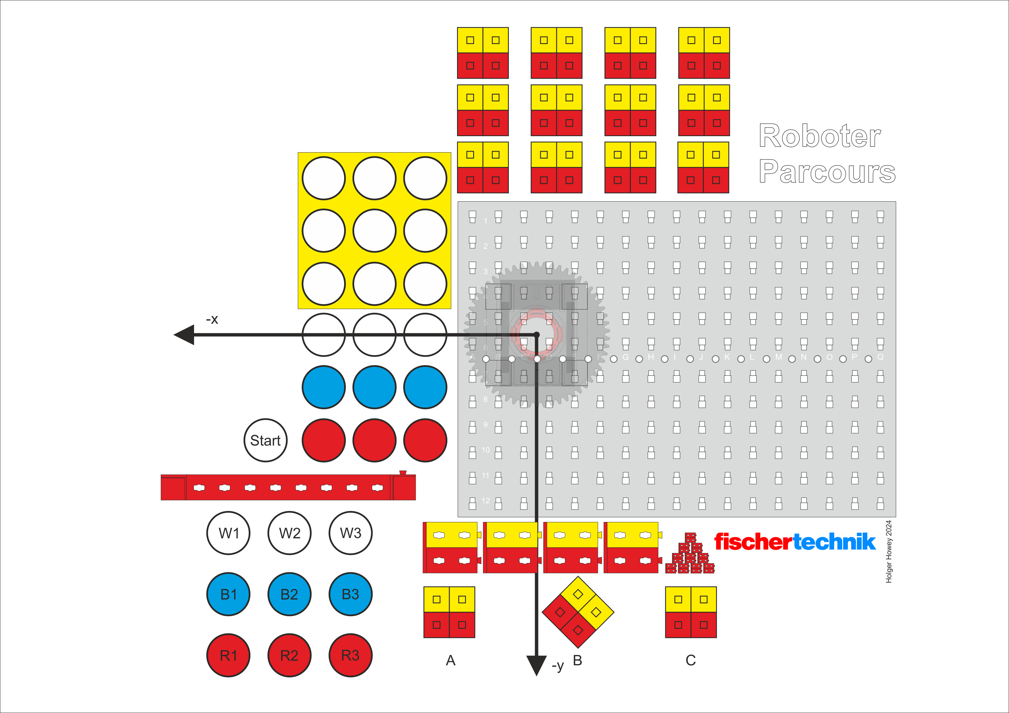

Ich habe leider keinen originalen ft-Pacour zu Kasten Add On Industrial Robots.
Desswegen hab ich mir einen eigenen gemacht.
Erst hatte ich versucht den 1:1 nachzumachen, ich hab aber nicht die genauen Maße.
Ich hab meinen nun auch größer gemacht = 4 x Din A4 und dann zusammengeklebt.
Es sollten auch etwas kleinere Roboter was machen können, deswegen habe ich die Sachen näher zur
500er Platte verschoben.
Hinzu kommen nun ein paar Stapelaufgaben bzw Verteilaufgaben.
Man könnte -auch- "tic tac to" damit programmieren, wobei allegemein Spiele reizvoll sein könnten.
Als Erweiterung könnte man auch eine Farberkennung dazu machen oder an die Roboter zwei Bänder
bauen, wo die Roboter entweder nur umpacken oder eine Zwischenschritt in der Produktion machen.
Z.B. "Farblackieren", bearbeiten usw. .
Eventuell hat ja jemand noch mehr Ideen, was man sonst so machen könnte. Mit freundlichen Grüßen
Holger

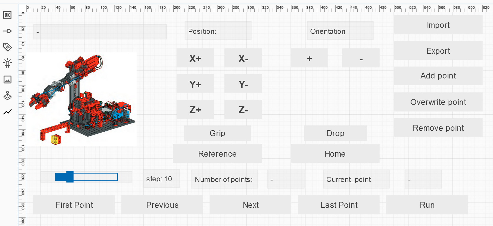

Einmal hat man den Vakuumsauger, der über die Zylinder sein Vakuum bekommt und dann hat man den Greifer, der über Druckluft angesteurt wird.
Das Modell mit dem Greifer hat ein Programm 8b.
Das Problem, was ich habe ist, dass die Position angefahren wird und erst zum Schluss die Servos ihre Position bekommen.
Bei dieser Art Steuerung, macht der Greifer eine kleine Nickbewegung. So kann man nicht von weiter oben ein Bauteil greifen. Man muss noch einen weiteren Haltepunkt über dem Bauteil erstellen oder man fährt erst auf die Greifhöhe und dann seitlich auf das Bauteil. - Hat aber einen kleinen Nachteil, dass die Drehung der Hand dann später kommt.
Um das zu Ändern muss man in der Bewegung zwischenzeitlich auch mal die Servos ansteuern oder einen parallelen Prozess starten, der das macht.
BTW Wenn jemand das Programm mal ausdrucken möchte. Selbst 3x3 DIN A4 Seiten sind kanapp (kleine Schrift), besser auf 4x4Seiten drucken. Man muss aber vorher die Unterprogramme noch passend zurechtschieben, da diese sich teilweise überlagern.
Ich werde diese Bauwweise mal an einem etwas größeren Roboter ausprobieren. Die Ansteuerung der kleinen Drehkränze ist interessant. Mal schaun wie das aussieht, wenn man zwei dieser Antriebe speigelbildlich nebeneinander hat.
Insgesammt hat das originale Programm aber noch kleine Zicken. Man darf nicht zu schnell die virtuellen Buttons drücken, sonst bewegt sich der Roboter unkontroliert weiter. Wenn man viele Punkte hat, sollte man mal die Werte vor dem Starten speichern.

Hier nun die Bilder zu den kleineren Modell Brüdern - in Fanuc Gelb
Der 400 hau noch zusätzlich ein Gewicht, da ich ein Servo und den Greifer vorne montiert hatte. Man kann aber auch nur den Vakuumsauger dran machen. Dann ist die Drehung der Bausteine egal.
Ich hatte gerade keine 105er Strebe zur Hand, deswegen steht die 120er etwas über.
Durch die Mechanik, bleibt der Ansatz immer Parallel zur Standebene.
. An dem 900er waren noch Servos vorne montiert.
Bei einem neuen Nachbau, würde ich aber eine gelbe Platte auf den Drehkranz bauen. Sieht dann besser aus.
Insgeasammt, muss ich sagen, das mir diese Modelle aus fischertechnik 1000 Mal besser gefallen als z.B. der original Arduino Roboter "Tinkerkit Braccio robot". Der Unterschied ist auch in den digitalen Servos zu sehen. Auf YT sind dazu Videos z.B. von Reichelt, wo ich mich gefragt habe, aus was für einem Grund, soll eine Schule sowas kaufen. Nur Geld kann es ja nicht sein...
Ich werde parallel dazu versuchen noch mal, auf Basis vom AddOn Industrials Robotots, einen größeren Roboter zu bauen.

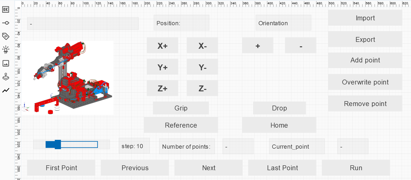

Im Programm vom Greifroboter Industrial_robots_8b ist ein kleiner Fehler.
Im Bedienfeld ist der falsche Roboter abgebildet und zwar der mit dem Vakuumsauger. Man kann das Bid löschen und durch ein eigenes ersetzen.
Ich habe die PDF der Add ON Bauanleitung mir anzeigen lassen und dann ein Bildschirmfoto gemacht (Taste [Druck]). Das habe ich in Paint eingefügt ([CTRL]+[V]), die Zeichnung beschnitten, Beschriftung wegradiert und als PNG gespeichert. Das Bild im Bedienfeld löschen und dann Datei hochladen und die Datei, die mit Paint gespeichert wurde, einfügen. Das Projekt dann lokal speichern – Fertig.
Das sieht dann so aus: Mit freundlichen Grüßen
Holger
