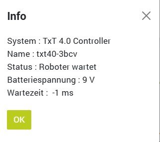

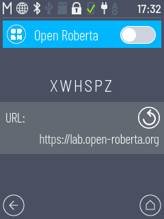

Hallo,
ich bin wie folgt vorgegangen:
- Einstellungen/Open Roberta
- URL betätigt
- Set gedrückt
- 6-stelligen Code erhalten
- Open Roberta geöffnet
-im Kopfmenü auf Roboter gegangen
- Verbinden geöffnet und den 6-stelligen Code eingegeben
- dann auf Info und im Fester wird dann der Name des TXT angezeigt
- in meinem Fall: txt4.0-3bcv.
Das ist exakt der Name wie er auf dem Display des TXT angezeigt wird.
MIR ERSCHEINT ES , DASS DAMIT DIE VERBINDUNG HERGESTELLT WERDEN KONNTE.
Unter Status heißt es: keine Verbindung zum Roboter. Der Hintergrund dazu wurde mir noch nicht klar. Vielleich kommen dazu noch aus der Community Informationen.
Gruß
Norbert
Re: TXT4 und OpenRoberta
Verfasst: 10 Sep 2024, 17:31
von nobi
NACHTRAG:
eben schau ich nochmals im Info-Fenster nach und lese unter Status: Roboter wartet.
Norbert

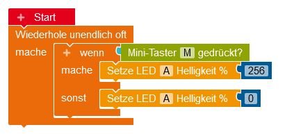

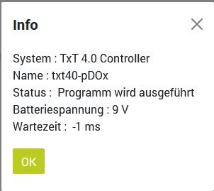

von axel57
Hurra, das erste Programm läuft.
Erst wenn das Programm läuft erscheint
Allerdings kann ich mit dem Bildschirm vom TXT 4.0 noch nicht viel anfangen.
Aller Anfang ist schwer ...
Wäre schön, wenn noch jemand an der Sache interesse hat und hier zum besten gibt.
Gruß der Axel

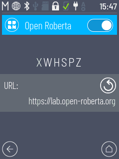

Hallo Holger,
Token gelöst. Es sagt zwar er braucht einen 8stelligen Code, aber die 6 Zeichen
unter Einstellungen/ Open Roberta reichen doch aus.
Gruß der Axel

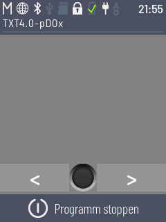

von axel57
Neue Info zum Display.
Das sind 2 Aktionstasten die im Programm verwendet werden können.
Auch die Statusanzeige in der mitte kann Programmiert werden.
Gruß der Axel
