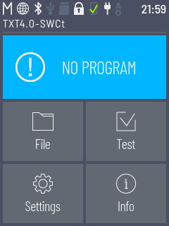

mangels vorhandener Programme habe ich ein Screenshot-Tool geschrieben, den Source Code gibts auf GitHub. Die generierten Bilder haben .png Format.
Der Haken: das Programm braucht root-Privilegien um auf den frame buffer zuzugreifen. Allerdings gibt es da ja reichlich Wege, diesen zu erlangen (mehr dazu siehe im nächsten Post).
Um den ganzen Installationsprozess zu vereinfachen, kommt das Programm mit einem Installer, welcher entweder das fertige Program installiert oder den Source Code runterlädt und kompiliert. Dafür einen der beiden folgenden Befehle über ssh ausführen.

Hier ist ein Beispiel-Screenshot (und der Dateiname wenn keine Optionen gesetzt werden):

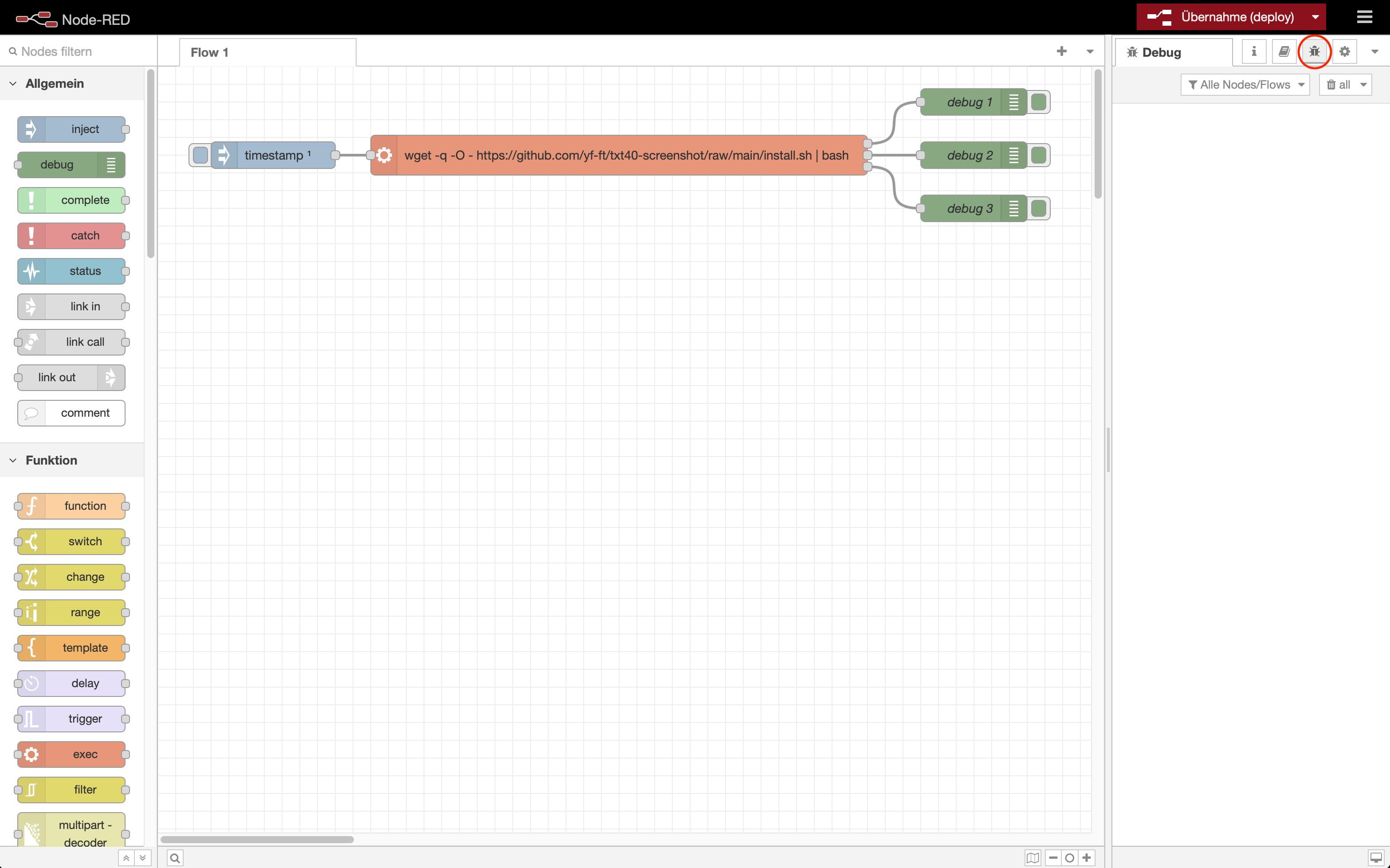

Dann erstellt man einen Flow aus den folgenden Nodes:
  • 1 Inject Node (startet den Prozess)
  • 1 exec Node (führt den Befehl aus)
  • 3 Debug Nodes (nehmen die Rückmeldung der exec Node auf)

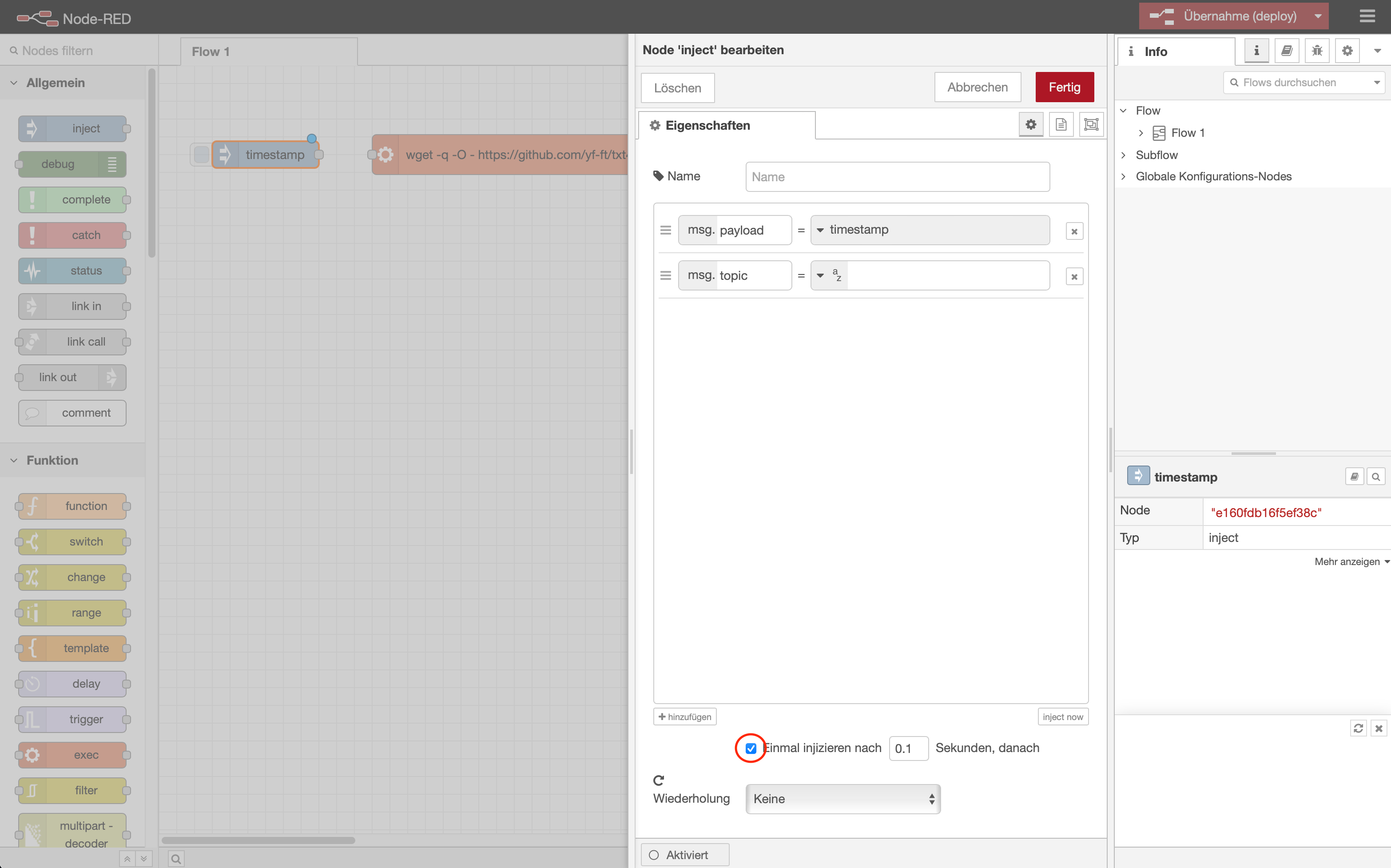

Die Inject Node bearbeiten (Doppelklick) und unten den Haken bei `Einmal injizieren nach` setzen (siehe Screenshot).
Anschließend die exec Node bearbeiten und den Befehl `wget -q -O - https://github.com/yf-ft/txt40-screensh ... install.sh | bash` einfügen.
Danach noch die Nodes verbinden, das Ganze sollte dann wie folgt aussehen.
Das Programm wird durch klicken auf `Übernahme` oben rechts ausgeführt und dauert ein paar Sekunden. Wenn man auf der rechten Seiten auf den Debug-Tab wechselt, sieht man auch eine Nachricht, wenn die Installation abgeschlossen ist.
Am Ende empfiehlt sich, alle Nodes zu löschen und nochmals auf `Übernahme` zu klicken, ansonsten läuft die Installation jedes mal, wenn der TXT hochfährt.
