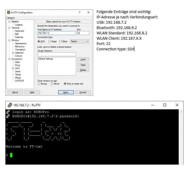

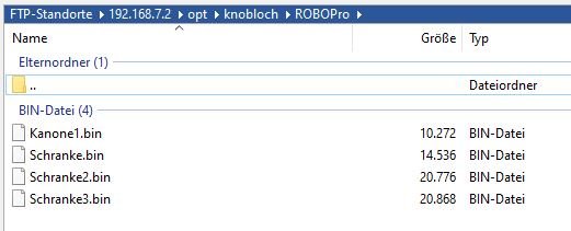

Hallo Holger,
bei meinem Putty 0.78 funktioniert alles wie immer.
Die Programmdateien liegen als *.bin-Datei unter opt/knobloch/ROBOPro. mit dem Editor sieht das dann Krytisch aus.
Gruß der Axel
Gruß der Axel
