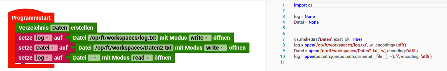

Ich hab da ein Verständnissproblem.
Datei öffnen.png (78.92 KiB) 2256 mal betrachtet
Es gibt zwei verschiedene Möglichkeiten eine Datei in Robo Pro Coding zu öffnen.
1. Man benutz den zweiten Block bei Datei öffnen. Da ist PATH vorgegeben und man ersetzt es durch einen festen Namen.
Im Programm oben, ist es /opt/ft/workspaces/log.txt und darunter Daten2.txt . Das klappt auch soweit.
Aber...
2. Man benutzt den ersten Befehl bei Datei öffen. Hier wird die Datei "-" geöffnet. Das "-" scheint über die Systemvariable dirname(_file_) zu gehen (s.Python rechts). Da es ein join-Befehl ist, der an die Variable ein "." hängt.
Man kann aber nichts auswählen.
Ich hätte erwartet, das man das dirname festlegt und nun damit eine Datei in dem Verzeichnis öffnen kann. "dirname" soll, denke ich, die Systemvariable sein, die das aktuelle Verzeichnis darstellt, wo aktuell geschrieben/gelesen wird.
Nun muss man aber den Dateinamen festlegen können.
Nun die Frage´:Wo?
Also, wo legt man den Dateinamen fest, um ihn im Dropdown auswählen zu können?
Auch wenn man noch eine Variable z.B. "Neu" erstellt und diese statt der unteren Variablen "log" ersetzt, kann man keinen Dateinamen auswählen.
Kann ja auch sein, dass ich völlig daneben liege.

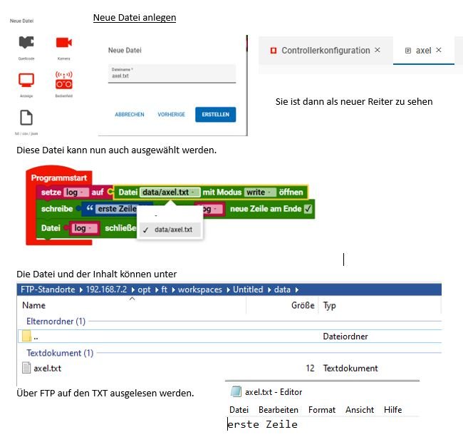

Hallo Holger,
meinst Du dieses Problem?
Gruß der Axel (P.S. denk bitte an die neue Vorabversion)

OK, ich muss es noch mal ausgiebig ausprobieren.
Ich gebe zu ich bin überrascht und etwas wie "da hätte ich auch drauf kommen können".
Oh man, es ist also z.B. eine cvs Datei die automatisch unter data abgelegt wird.
Diese wird über die Systemvariablen und den Dateinamen dann über join damit verbunden, um dann den Inhalt in eine Variable zu schieben.
Äh, ja...
Schon mal nett, das es zumindest einen mousover für den Block gibt - der aber ehrlich für mich nicht hilfreich ist.
Na ja, dann kommt halt noch was bei Datei dazu...
Es ist ein Stolperstein, da es der erste Block unter Datei ist - finde ich.
Aber OK, mal wieder ein Geheimnis von Robo Pro Coding gelüftet.
Danke Axel.
