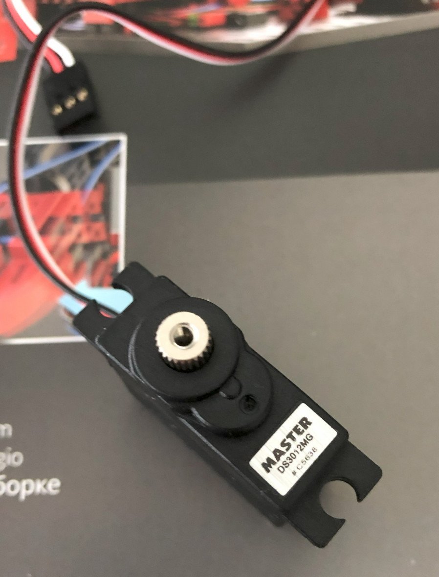

Hallo,
Es sind wirklich andere micro Servos: Master DS3012MG:
Es mag günstigere Varianten geben, aber das wirklich Besondere sind die Halterungen im Set.

von Lars
Guten Abend,
fischertechneut hat geschrieben:
22 Feb 2024, 12:42
Es dürfte dieser sein: https://www.conrad.de/de/p/master-midi- ... 56174.html, Typenbezeichnung und Hersteller-Teilenummer passen. Kostet bei Conrad Electronic aber auch schon 18,99 €.
Es gibt den gleichen Typ auch mit Kunststoffgetriebe DS3012 (Hersteller-Teilenummer: C4995) für 13,95€.
EDIT: ft scheint DS3012MG bisher als einzigen Typ in sein Teileprogramm aufgenommen zu haben, denn schon dem "Tractor Set IR Control" liegt ein Exemplar mit der gleichen ft-Art. 132292 wie bei dem "Robotics Add On Industrial Robots" bei. Meiner Kenntnis nach war das Tractor Set der erste ft-Kasten, der überhaupt mit diesem Modellbau-Servo kam. Lediglich die Kabelfarben sind dort noch anders, nämlich braun, rot und orange anstelle von schwarz, rot und weiß.
Auch interessant, da das Teil bei Conrad Electronic als "Digital-Servo" bezeichnet wird: https://www.rc-modellbau-portal.de/inde ... gital.177/

Ich hab mal etwas mit den neuen Servos gespielt und gemessen. Dabei ist folgendes rausgekommen:
Daten aus dem Netz zu Servo:
MASTER Servo DS 2312 MG
Baugleich mit DS2312 jedoch mit Metallgetriebe.
Digital-Servo
Anschlusskabel 3-polig JR/Futaba Uni
Technische Daten
Betriebsspannung = 4,8 -6,0V
Stellkraft = 1,8/ 2,1kg
Stellzeit = 0,09 / 0,07s 45°
Länge = 23,0mm
Breite = 12,0mm
Höhe = 25,0mm
Gewicht = 13,0g
Gemessene/Ermittelte Werte:
Min/Max - Winkel
0 512 Wert(1) der Ansteuerng
13° 157° gemessen = 144° gesammt - Maximal möglicher Winkel mit Robo Pro Coding
= 0,28125° Winkeländerung je Wert(1) Ansteuerung
Max Stellzeit 144° = 0,288 s (Max Wartezeit für die erste Stellung vom Servo und die Zeit des maximalen Winkels)
Hier werden zwei Servos mit maximalen Winkel angesteuert.
Die Wartezeit ist die minmale Zeit, die man warten muss, um sicher den Wert, den das Robo Pro Coding Programm vorgibt, anzufahren.
Über die Winkeländerung je Wert(1), kann man auch für andere Winkel die minimale Wartezeit berechnen.
Das Ganze soll eine kleine Hilfe für eigene Programme sein.

Ich habe mir jetzt zwei DS3012-Servos organisiert. Ich habe festgestellt, dass einer ein mechanisches Spiel von etwa 7 Grad (Sehr unschön) hat, der andere etwa 3 Grad. Könnte das an der Ansteuerung liegen? Braucht man da ein bestimmtes "Haltemoment"?
Re: Neuer Servo
Verfasst: 02 Mai 2025, 01:51
von Karl
DS3012 oder DS3012MG ?
3 Grad rein mechanisches Spiel wären aber auch schon viel..., evtl. reklamieren.
Haben bei mir noch nicht einmal die billigsten Plaste-Servos

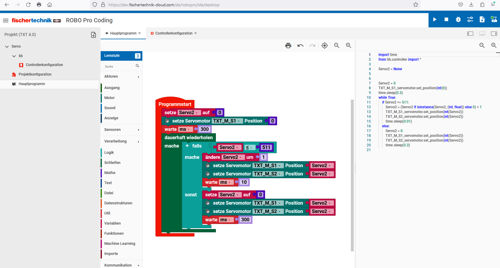

Ich hab mal eben einen kleinen Roboter mit drei Servos aufgebaut.
Ich hab den ca 30 min durchlaufen lassen.
Er hat die Aufgabe,
einen 30er Baustein an Position 1 zu greifen und dann auf Position 3 abzusetzen,
wieder hoch fahren und dann den Baustein wieder auf Position 1 ab setzen und hochfahren usw.
Als Servos hab ich 2 von Conrad und ein kleines originales von ft genommen.
Nachdem ich -mal wieder- eine Servo Verlängerung von Conrad hatte wo zwei Kabel vertauscht waren, habe ich den zum laufen gebracht. (Danke Conrad, herzlichen Dank...)
Die Wiederhol-Genauigkeit ist OK. Er hat kein mal den Baustein verloren. Wenn man das kleine ft-Servo falsch ansteuert und zu weit greifen lässt, wird es verdammt heiß.
Im Grunde sind diese Art von digitalen Servos, wie hier von Conrad, ersteinmal völlig ungeeignet für solche Modelle.
Man kann bei diesen digitalen Billigservos die Geschwindigkeit nicht einstellen.
Wenn man die so laufen lässt, kann es sein, dass die den Baustein verlieren.
Man muss Zwischenpunkte mit Zeitverzögerung machen um einen Langsamlauf zu simmulieren.
-ABER- Wenn man ein Programm startet oder den Schnelltest von Robo Pro COding laufen läßt werden die Positionen mit 100% angefahren.
Das erschrickt man sich immer wieder mal und kann auch dazu führen, dass sich Bauteile verschieben.
Da hilft nur stabiler bauen und es jedesmal beim Starten vom Programm hinnehmen.
Wenn man eine Bewegungsumkehr macht hat man ein Getriebe spiel in den Servos. Ich habe dazu beim Anfahren der Position, jeweils einen unterschiedlichen Ausgleich programmiert. Leider ist der unterschiedlich. Ich hatte unterschiedliche Werte zwischen 2 und 10, vom Servowert.
