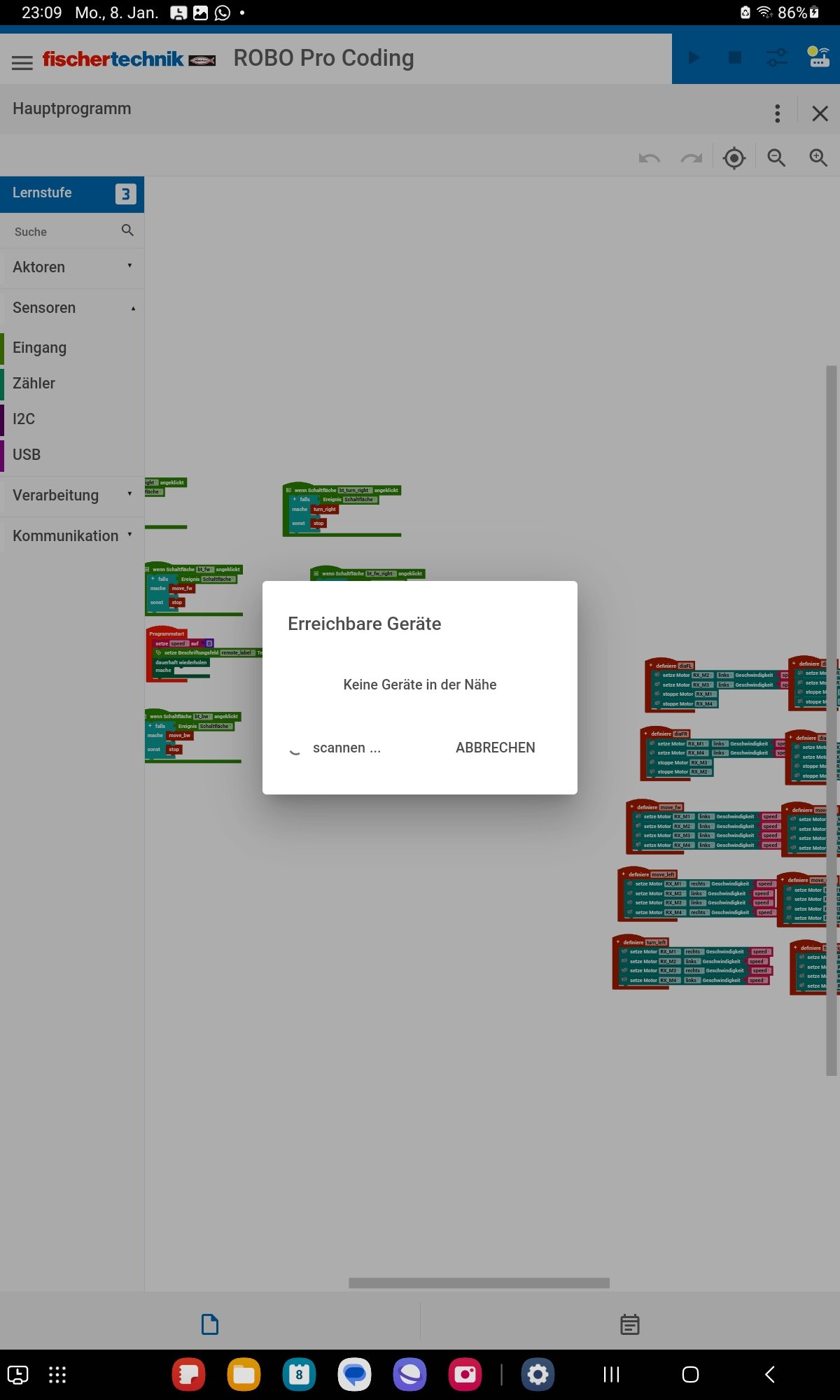

ich hatte ein ähnliches Problem mit dem neuen RX Controller.
Wenn ich diesen in den Android Systemeinstellungen mit meinem Tablett verbunden hatte,
fand die RoboPro Coding Software den RX nicht!
Screenshot_20240108_230938_Robo Pro Coding.jpg (154 KiB) 7181 mal betrachtet
Erst nachdem ich den Controller in den Android Settings wieder gelöscht hatte, wurde er von RoboPro Coding gefunden.
In der Windows Welt ist das anders - da kann der Kontroller im System verbunden sein und wird in RoboPro Coding trotzdem gefunden.
