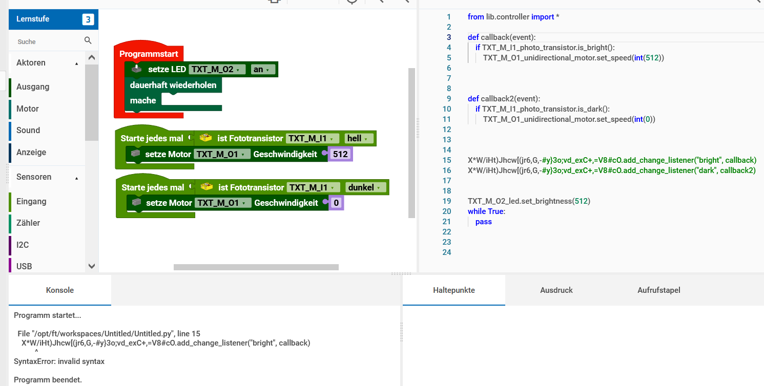

Mal ein Beispiel:
Hier sind die beiden Unterprogramme mit den zwei verschiedenen "Starte jedes mal" Blöcken (Taster und Reedkontak) vom Reiter EIngang.
In der Onlineversion wird in Zeile 15 ein Fehler ausgegeben und das Programm beendet.
Ich frage mich sowieso was der Unterschied von den beiden "Starte jedes mal" Blöcken sein soll. Aber OK ist halt so...

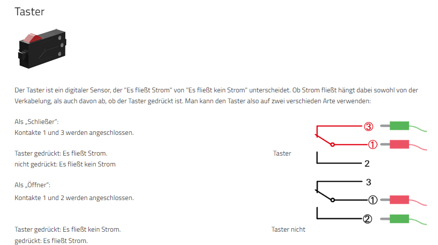

Wer mal die Beispiele in der Hilfe/Dokumentaion von Robo Pro Coding macht, wird feststellen, dass auch die Hilfe fehlerhaft ist.
Mal ein Beispiel:
Leider ist hier eine Vermischung von Öffner, Schließer, Funktion und Nummerierung erzeugt worden.
Leider. leider gerade für Anfänger nicht zu durchschauen, wo "der" Fehler ist, wenn sogar mehrere Vorliegen.

Hallo...

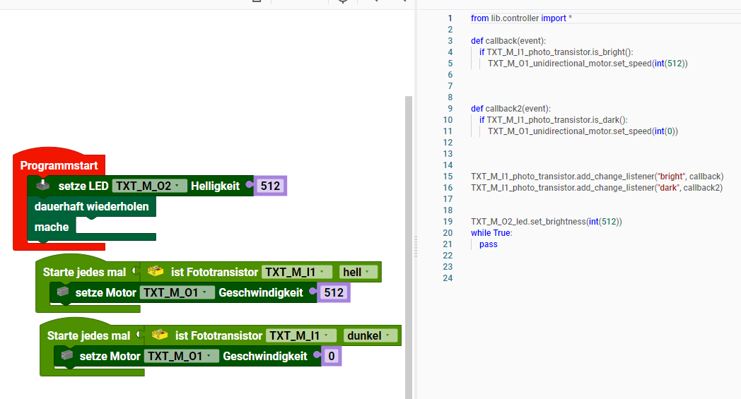

Hier mal das Programm von der momentanen Onlineversion und die Fehlermeldung: Irgendwie kann es ja auch sein, dass es auch an was anderem liegen kann...

Re: Probleme mit der Onlineversion von Robo Pro Coding und der Dokumentation allgein
Hallo Holger,
an der Stelle sieht der Code doch sehr schräg aus. Da müsste doch dein Objektname stehen und nicht dieser Buchstabensalat.
Da macht der Generator doch MIst.
Grüße
Björn
