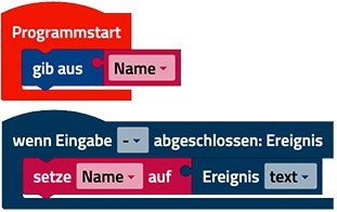

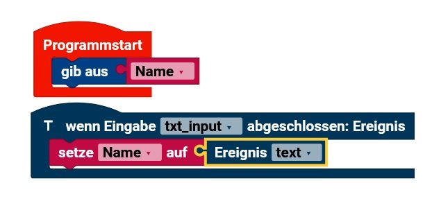

Ich kämpfe mich gerade durch die Robo Pro Coding - Hilfe.
Ich versuche für jeden Befehl ein lauffähiges Beispiel zu machen.
Diesmal geht es um das Eingabeprogramm:
(aus der Hilfe)
Das Eingabe-Programm läuft ab, wenn eine Eingabe abgeschlossen wurde. Es wird separat vom Hauptprogramm geschrieben. Variablen funktionieren global über beide Programme hinweg. Das Eingabe-Programm läuft im Block wenn Eingabe abgeschlossen ab. Der Ereignis []-Block wird im Eingabe-Programm auf "text" gesetzt. In diesem Beispiel wird die Variable Name auf den eingegebenen Text gesetzt, sie wird dann im Hauptprogramm genutzt, um den eingegebenen Text auszugeben: Kann ja sein, dass ich etwas überarbeitet bin, -aber- ich kriege es nicht zum laufen.
OK, die Darstellung in der Hilfe ist von einer Vorgängerversion. Heute sieht es etwas anders aus. Zumal es so gar nicht laufen kann, da das Eingabefeld nicht deffiniert ist. So sollte es aussehen: Wenn man es laufen lässt, kommt die Fehlermeldung "No module named 'lib.display' ".
OK, eingentlich klar.
Der "gib aus" Block gibt Sachen auf der Konsole aus. Wie sollen die Daten auch vom TXT 4.0 zum PC kommen. (Ich könnte es mir aber vorstellen)
OK, also den Eingabetext versuchen auf dem TXT 4.0 Display auszugeben. Ein "TXTLabel" in der Anzeigenkonfiguration angelegt und dort den Text ausgeben: Und tada...
Die selbe Fehlermeldung "No module named 'lib.display' ".
Auch Versuche es nochmal neu zu machen und bei "Neues Programm" sofort Anzeige anzuwählen bringt nichts.
Ob mit oder ohne dauerhaft widerholen, immer die selbe Fehlermeldung.
Auch eine Wartezeit am Anfang bringt nichts. TextLabel und TXTInput haben die von Robo Pro Coding vorgegeben Standartwerte.
In der Hilfe wird häufig mit den Beriffen Display und Anzeige "gespielt", zum Teil leider auch falsch. Ich hab die Vermutung, dass die Lib einen anderen Namen hat oder ich mache einen, zwei, zehn... Fehler - Nur welche?
Mit freundlichen Grüßen
Holger
PS
Oder ist der Paht falsch?
Isi eigentlich vorhanden? lib.controller wird ja gefunden...
IDE ist die von der Webseite https://dev.fischertechnik-cloud.com/de ... de/desktop
ich werde noch mal die anderen ausprobieren...

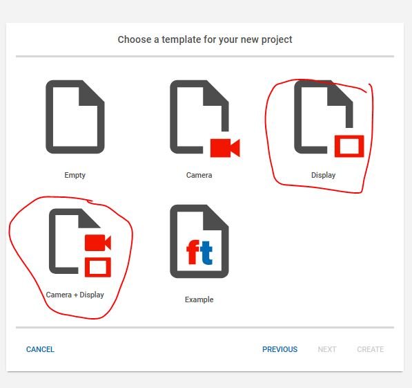

Did you start with new project TXT4.0 with a template display or camera/display?
What is the Python code (right pane)?
It will looks like (labe=txt_label)
from lib.controller import *
from lib.display import *
while True:
display.set_attr("txt_label.text", str('abc'))
tab display configuration (generated and managed by the dev.app):

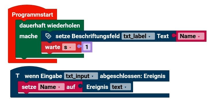

Hallo...
Programm 1
Programm 2
I start with display and the other time without display. Its the same result.
The lib import is there, but the text say "No module named 'lib.display' ".
So is it my mistake? Its 1:1 from the help screen from Robo Pro Coding.
And witch mistake did i made?
So how get the txt-input, over the event text, to the "Name"?
And than print(Name) to the Display or the "Konsole"?
Without a -module- from the display lib ?
But there ist: display.set_attr("txt_label.text", str(Name))
Holger
Programm 1
Code: Alles auswählen
Name = None
def on_txt_input_accepted(event):
global Name
Name = str(event['text'])
display.input_accepted("txt_input", on_txt_input_accepted)
print(Name)
Programm 2
import time
Name = None
global Name
Name = display.get_attr("txt_input.text")
time.sleep(1)
while True:
time.sleep(1)

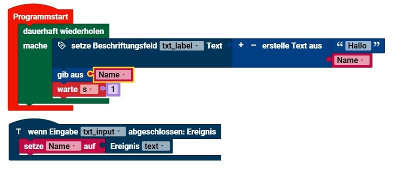

Re: Robo Pro Coding Probleme mit der Eingabe "No module named 'lib.display' "
Hallo,
ich habe erst mal die einfache Variante benutzt: Dann habe ich Deine Version benutzt und um die Anzeige auf der Konsole erweitert: Beides tut was es soll! Nur mal so als Motivation. Gruß der Axel

Danke für die Rückmeldung.
Lass mich raten, du hast die App-Version von Robo Pro Coding (zum runterladen) benutzt oder?

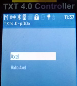

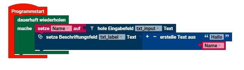

Also nach längerem hin und her bis 1:30 und heute Morgen ab 9 bin ich zur Lösung gekommen.
Es ist die Onlineversion (mit Blocky15) die nicht läuft, bzw die einen Bug hat.
Sowohl die App-Version (mit Blocky 14), als auch die Betha-Version (mit Blocky15) laufen mit dem originalen Programm.
Wobei man sagen muss das es nicht "ganz" das tut was es soll, aber es läuft tatsächlich.
BTW Der Pythoncode ist identisch.
Man kann also festhalten:
-Ich bin motiviert
-Der TXT 4.0 kann vom Display, über USB, mit dem PC, im laufenden Programm, Daten liefern/enpfangen/austauschen.
Scheinbar gibt es da noch ein Time-out. Wenn man nicht schnell genug ist, wird das original Programm einfach beendet. Es wird nur "None" ausgegeben, was ja auch der richtige Inhalt von "Name" ist. Halt nix.
Das Beispielprogramm ist also nicht ganz sooo optimal, um die Funktion zu zeigen.

Hallo Holger,
in der tat benutze ich die App. Das Beispiel ist tatsächlich nicht optimal, da ja in einer Endlosschleife eine Eingabe abgefragt wird.
Dokumentierst Du Deine Beispiele für die Allgmeinheit an Ende? Ich habe bereits einige Dinge zur Verfügung gestellt unter: http://chobe.info/dokus/RoboProCodingBefehle.pdf
