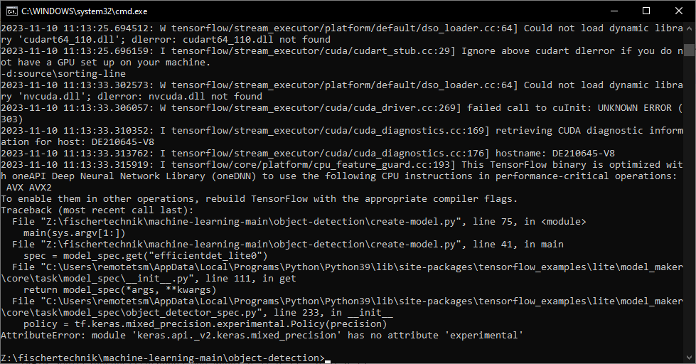

Das finale Generieren des Modells über den Befehl
python create-model.py -d source/huehner
funktionierte auch nicht (mehr).
Folgende Fehlermeldung wurde ausgegeben:

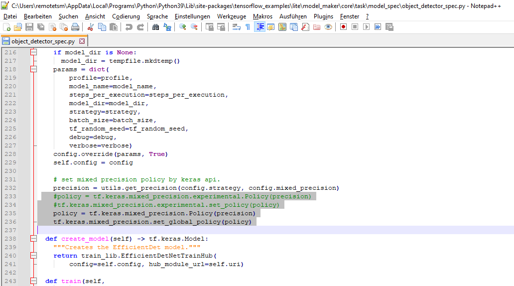

Ich habe dann die object_detector_spec.py angepasst - da war eine Referenz auf ".experimental" drin - die ist mittlererweile falsch...
Wenn die Quellen aktuell heruntergeladen werden gibt es den Verweis .experimental nicht mehr.
Das erstellen des Modells lief nach dem Anpassen der Datei "object_detector_spec.py" fehlerlos durch.
Ich konnte bisher nur mein erstelltes Modell nirgends testen...
D.h. ich weiß nicht ob da tatsächlich ein funktionierendes Modell zur Bilderkennung herauskommt...

habe ich am 08.11.2023 durchgeführt.
In den Quellen die zu diesem Zeitpunkt installiert wurden, passte die "object_detector_spec.py"
nicht zum Rest der Installation, weshalb das Erzeugen eines Modells immer mit obiger Meldung fehlschlug.
Erst nachdem ich die "object_detector_spec.py" editiert hatte, lief die Modell-Erstellung wieder.
Wann hast du denn Tensorflow installiert?
Derzeit nutze ich unterschiedliche Python Versionen und aktiviere die gewünschte Version durch verbiegen der Path Variable.
Die von ft dokumentierte Installation von Tensorflow, Keras, etc. über die Datei requirements.txt
