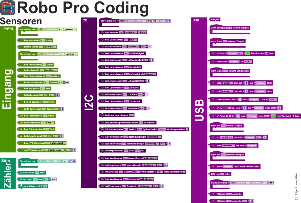

Sooo, ich bin nun ein Ganzes Stück weiter. Ich habe da viel Arbeit reingesteckt und hab nun knapp 160 Seiten.
Zusätzlich habe ich versucht Anleitungen auch für die drei Controller BT Smart, RX und TXT 4.0 sehr ausführlich zu erstellen.
Ich hab eine Menge Beispiele von Robo Pro, RoboPro Light und Scratch von älteren Baukästen in Robo Pro Coding übersetzt.

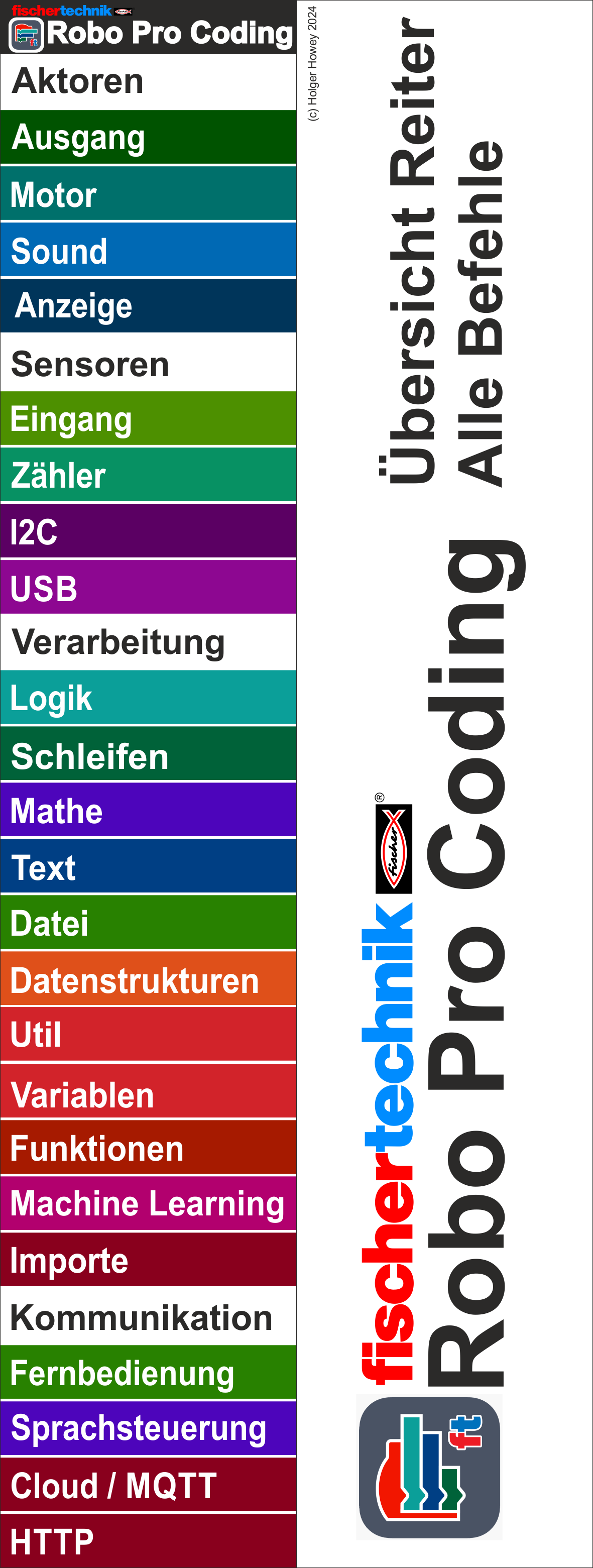

Zusätzlich habe ich für Robo Pro Coding Programmier Sheets erstellt, wo alle Befehle auf 4 Seiten als Übersicht sind.
Das "Problem" was ich sehe ist. Im Buch hab ich die Sachen für die drei Conroller einzeln aufgeführt. OK, manchmal erscheint es noch etwas unübersichtlich wenn einmal ein Thema allgemein und dann drei mal hintereinander die Controller kommen.
Es ist die Frage, ob ich noch mal die Rrogrammier Sheets, auch für die einzelnen Controller mache. Alle Fähigkeiten sind momentan beim TXT 4.0 .
Die beiden haben ja etwas weniger Möglichkeiten. Da tauchen manche Befehle dann in Robo Pro Coding nicht auf.
Mal ein Beispiel:
Robo Pro Coding Sheet Sensoren1.jpg (164.29 KiB) 17035 mal betrachtet
(Die Qualität muste ich leider runtersetzen, da die Datei sehr groß ist. SInd auch noch drei weitere Seiten.)
Beim RX würden die schnellen Zähler wegfallen, beim BT Smart zusätzlich noch USB und I2C.
Ich hadere da mit mir, weil ist doch viel Arbeit... andererseits ist es SInnvoll...

Ich hab mir mal eine kleine Hilfe /Lesezeichen gemacht, für das Robo Pro Coding. So kann man bei einem fertigen Programm, den Ausdruck z.B. an den Monitor halten und vergleichen woher der Block kommen könnte. Eventuell hilft es auch andenren Leuten. Wenn man noch einen Papierstreifen in die Mitte macht ist es noch stabiler. Klebestift ist auch eine gute wahl...
Robo Pro Coding Übersicht Buch.png (465.97 KiB) 16468 mal betrachtet
