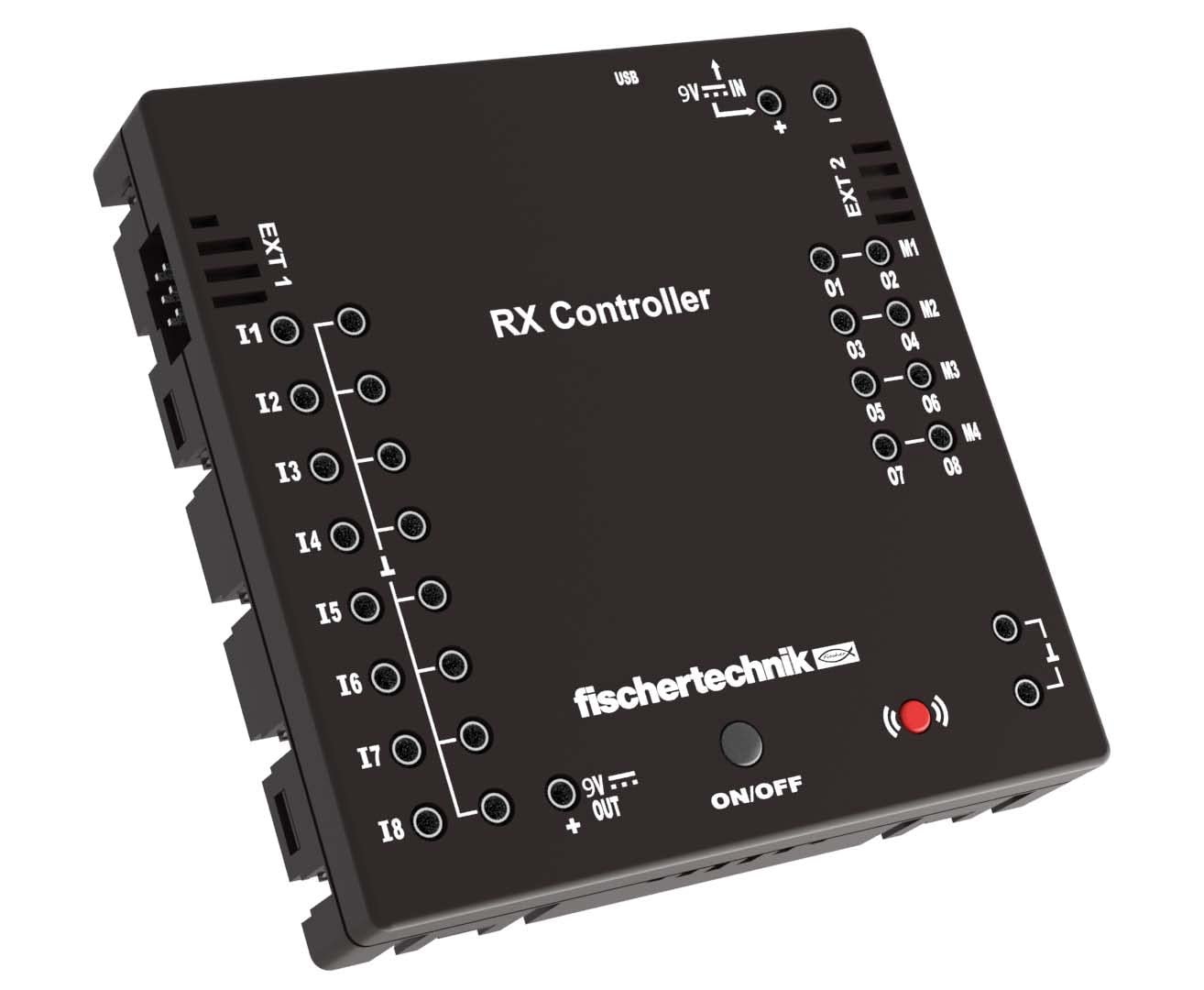

Hi all,
Looking for a nice christmas present I came along this new(?) controller. Has anyone heard about this and is it compatible with existing controllers? Looks to me like an extension to a TXT (4.0) controller.

Re: New ft controller?
Hi Jocus,
I tried to find out some more detailed information of the new RX controller for you:
It is a "microbit" like controller with 8 Inputs and 8 Outputs.
The RX can be programmed with the RoboPro Coding software.
The 8 Outputs can also be used for 4 bidirectional Motors.
You have no special counter inputs like on the TXT4.
So you can not connect encoder motors in RoboPro Coding.
You have an i2c bus onboard where you can connect the fischertechnik i2c sensors.
There is also an USB port and a bluetooth interface available on the RX.
The USB port can not be used with the fischertechnik USB camera.
Via the USB port the RX can be used as serial extension to the TXT4, but generally it acts as a standalone device.
The form-factor of the RX is the same like TXT4 maybe it is slightly thinner than the TXT4.
I think the estimated official delivery time is in the end of January 2024 - too late for christmas...
Hope this helps.
Hope this helps.
Jetzt ist mir die Frage, ob der Controller als "dumme" Externsion (man erinnere sich an das ROBO Interface / Extension) nutzbar ist
Hi ski7777,
ich bin mir nicht sicher ob ich deine Frage richtig verstanden habe,
aber der RX ist nicht nur eine Extension - Er ist ein richtiger Controller.
Er hat deutlich weniger Features, aber wie Holger schon geschrieben hat, ist er gleich zu programmieren wie der TXT4.
Du kannst ihn aber auch als serielle (USB) Extension nutzen - wobei diese serielle Anbindung im TXT4 aktuell noch nicht implementiert ist.
Der Treiber dazu ist momentan noch nicht aktiv.
