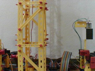

Es wird ein Window mit folgendem Bild erzeugt:
