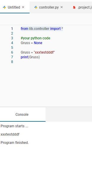

ich habe mich näher mit dem Python im Robo Pro Coding (RPC) befasst. Es gibt schon Möglichkeiten, heraus zu finden, wie man die FT Sensoren und Aktoren ansprechen kann.
Eine gute Möglichkeit: im Blockly "programmieren", welche Sensoren man auslesen will und welche Aktoren man ansprechen möchte. Dann das Blockly Programm in Python umwandeln. Das macht man unter Projektkonfiguration. Der Umwandlungsvorgang geht nur vom Blockly in Python. Das ist aber auch logisch, da RPC nur ein Subset von Python verwendet. Ich habe diese Möglichkeit unter RPC 6.2.0 entdeckt. Keine Ahnung, ob das vorher schon ging. Hatte ich nicht drauf geachtet.
Eine weitere Möglichkeit: Die Beispielprogramme laden und analysieren. Mit dem FT Lernmaterial abgleichen, damit man weiß, was das Programm machen soll.

hello ft RoboPro Coding users
What is wrong in the Python program given below
In the Konsole there is no print output !!!????
import fischertechnik.factories as txt_factory
txt_factory.init()
TXT_M = txt_factory.controller_factory.create_graphical_controller()
txt_factory.initialized()
from lib.controller import *
Gruss = None
Gruss = 'hello'
print(Gruss)
kind regards
Rien van Harmelen

Some Python tests:
Both version are working very well.
The console has been redirected to the RoboPro coding console, not the TXT screen.
The TXT40 is connected.
The program runs on the TXT40
Remark:
Optional typing gives a Python Error message, that is not normal
(https://docs.python.org/3.5/library/typing.html):
(Gruss: str | None =None)
Blockly mode
Blockly mode
Python (text) mode
Python (text) mode
Is also working fine
txt_factory.init()
#your python code
Gruss = None
Gruss = 'xxxtestdddf'
print(Gruss)
The imports are not neeeded, this works also fine:

but..... for me .. it is very frustating... two conputers and two TXT4.0 Controllers... but uptill now is is not possible to get a print output .
Is there (another) possibility to check the "print output" ???
Connection TXT 4.0 Controller/PC: USB cable
Kind regards:
Rien van Harmelen

@Rien @mario
Did you try to enter the code in the Python code Blockly first?
What RoboPro coding version uoy are using?
Can you send me your RoboPro coding project (menu | export | local ) als PM?
Can you see the console messages in RoboPro coding?
The part with:
Code: Alles auswählen
Program starts...
Program finished.
software enigineer/teacher/advisor
Google translate
http://tescaweb.nl/Carel/?p=713
