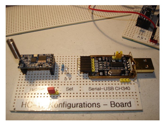

Re: Serielles Signal aus dem TXT ?
Verfasst: 03 Nov 2023, 18:20
von Karl
Hallo,
anbei noch zwei Bilder bezüglich der Datenkommunikation per Funk.
Ein Bild zeigt die Platine mit dem USB-Serial-Converter und einem HC-12
für die Konfigurierung, bzw. Parametrierung, eines HC-12. Wenn der "Set"-PIN
nicht auf GND liegt, Jumper nicht auf "SET" sondern auf "Betrieb", ist auch
eine Verbindung mit dem PC mit Text-Datenübertragung möglich.
Das andere Bild zeigt die Textdarstellung auf einem TFT-Monitormodul über den
RCA-, bzw. Videoeingang.
Eigentlich betreffend der Einfachheit der Schaltung mit dem ATmega8 kein schlechtes
Ergebnis.
Mit sekündlicher zeilenweiser Übertragung der Zeichen und mit 9600 Baud lief die Sache heute schon
über 8 Stunden einwandfrei durch.
Blöd..., nur zwei Dateianhänge aber drei Bildkes, keine Ahnung warum ?

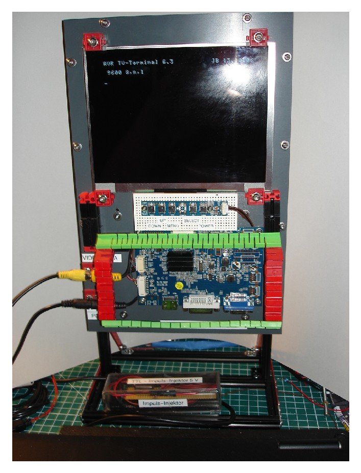

Verfasst: 04 Nov 2023, 15:09
von Karl
Hallo,
anbei noch ein Foto von meinem Kommunikations-Nahseher.
Die Modulteile vor vielen Jahren beim Pollin gekauft und jetzt erstmal eine
Verwendung dafür gefunden. Hat ja noch einen Bildschirm von 4:3 oder umgekehrt,
also ein bischen nostalgisch.
Ansonsten ist das Ding anzuschließen an Video-RCA-Cinch, HDMI, DVI, VGA. Also schon
recht vielseitig mit entsprechenden Aufllösungs-Qualitäten. Zum Basteln reichts allemal.
Ständerkonstruktion ist für die Modulelektronik auf einer Kunststoffplatte ist ein Misch-Masch
aus Maker-Beam, Totem, Merkur-Metall-Baukasten, Fischertechnik und sonstige Kaufteile.
Läuft auch gut mit der stabilisierten Fischertechnik-Spezial-Spannung von 9 V.
Angezeigt wird auf dem Screen die Startsequenz vom Serial-Video-Konverter mittels ATmega8.
- Datenkommunikation2.JPG (127.12 KiB) 8520 mal betrachtet
