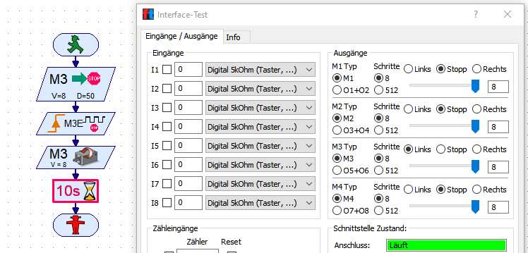

Hallo zusammen,
ich habe leider ein Problem mit ROBOPro und dem TX bzw. TXT Controller (habe beide ausprobiert). Sitze nun schon seid einer Stunde an einem sehr einfachen Programm (angehängt), welces allerdings immer noch nicht funktioniert. Nachdem der Encoder-Motor sein Befehl abarbeitet (funktioniert einwandfrei) hat lässt er sich nicht mehr mit dem einfachen Motorausgang-Befehl ansteuern. Zwar wird im Interface der Motor als links-drehend angezeigt, in der Praxis tut sich aber nichts. Auch das Ändern des Motorausganges oder des Controllers bewirken nichts.

Ihr Programm saust vom Start bis zur "10s - Zeile " und dann...., Programmende.

Erstmal danke für die Antwort.
Allerdings "rast" das Programm nicht durch sondern wartet auf den Encoder-Befehl (M3E). Dansch sollte es eigentlich den Motor linksherum drehen. Testet man das ganze in einer Simulation, funktioniert es einwandfrei. In der Praxis ist es anders.

Da muss noch ein "Encoder" Stop vor dem Motor-Links.

Re: Probleme mit Ansteuerung von (Encoder-)Motoren
Hallo Holger,
erstmal natürlich danke für die Antwort. Das mit dem Encoder Stop habe ich wohl vergessen, dachte ein normales Motor Stopp tut es auch.
Hallo...
Die Erklärung ist recht simpel.
Durch einen Encoderbefehl, wird die Steuerung an das ft-Interface übergeben.
Und genau das wird durch den Encoder Stop dann wieder an den PC bzw. halt RoboPro übertragen.
Zumindest kann man sich das so am besten merken.
