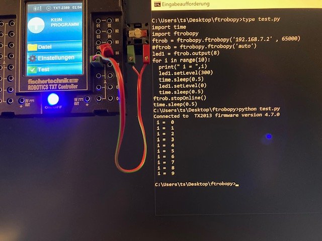

Re: ftrobopy herunterladen und in python einbinden.
Verfasst: 01 Jul 2023, 21:51
von Torsten
Hallo Joachim,
ich habe das bei mir nochmal ausprobiert und es funktioniert aus meinem TXT (mit original ft Firmware 4.7.0) ohne Probleme. Die LED blinkt auch. Meine ftrobopy-Version ist die "2.0.0 stable" ( das kannst du abfragen mit print(ftrobopy.version()) ).
Hier ist ein Bild von meiner Verkabelung, der Bildschirmausgabe und des Python-Programmes (die Einrückung muss genau so sein, wie in meinem Bild, in Deinem Post oben war leider die Einrückung nicht zu erkennen).
Viele Grüße
Torsten
Verfasst: 02 Jul 2023, 10:07
von JoWo
Du hast mir das Wochenende gerettet. Danke, dass du nicht aufgegeben hast.
Es blinkt!!!
2 Punkte noch
Bei print(ftrobopy.version()) erhalte ich als Ergebnis: 0.98
Wo kann ich nachlesen, wie ich verkable. Die falsche Verkablung war mein Fehler, wie ich jetzt im Nachhinein festgestellt habe.

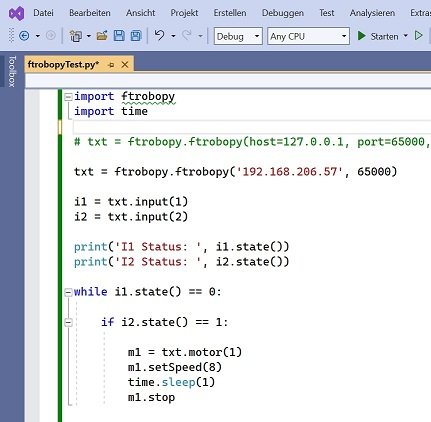

Verfasst: 28 Jul 2023, 18:41
von FJB
Hallo zusammen,
habe ftrobopy gerade ohne großen Aufwand in Visual Studio 2022 eingebunden. VS2022 nutzt Python 3.9 so dass die Installation im Prinzip gleich bleibt. Nur die Pfade liegen nicht mehr in AppData sondern unter Programme_x86 Microsoft Visual Studio.
Was wirklich gut daran ist, dass eine Projektverwaltung zur Verfügung steht.
Bequemer geht's nicht. Zumal ich seit mittlerweile 31 Jahren diese IDE nutze (C#, SQL Server, C/C++ mit VisualMicro für ftDuino und Arduino, AVR Studio - mit VB 3.0 habe ich tatsächlich 1992 angefangen).

von FJB
... und der Debugger funktioniert natürlich auch ...
Abbildung: Halt an einem Breakpoint.
Verfasst: 28 Jul 2023, 21:11
von FJB
Hi Ralf,
Das wird der nächste Schritt sein. Mir ging es erstmal darum, dass es funktioniert. Der Komfort, sprich die autonome Ausführung auf dem TXT, sinnvoller Weise mit Autostart nach Einschalten, das wäre dann die Königsklasse.
@alle
Mal etwas ganz Anderes:
Bei mir funktioniert die Funktion stop() des Motorobjekts nicht (motor1.stop() ). Wenn ich setSpeed(0) verwende bleibt der Motor zuverlässig stehen. Ist das schon mal wem aufgefsllen?
Beste Grüße Frank
