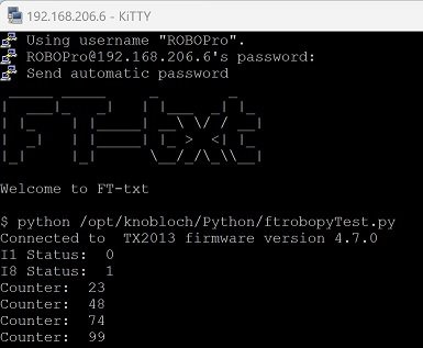

Guten Morgen zusammen,
kleiner Tip:
Ich habe PUTTY vom Rechner geworfen und KITTY entdeckt. KITTY tut endlich das, was für mich wichtig ist: automatische SSH-Login in den TXT und Starten meiner Pythonprogramme. Ich finde auch angenehm, dass die Ausgaben des Programms durchlaufen (z.B. durch print()). Das Display des TXT lässt sich meines Wissens über ftrobopy nicht nutzen.
Beste Grüße Frank
