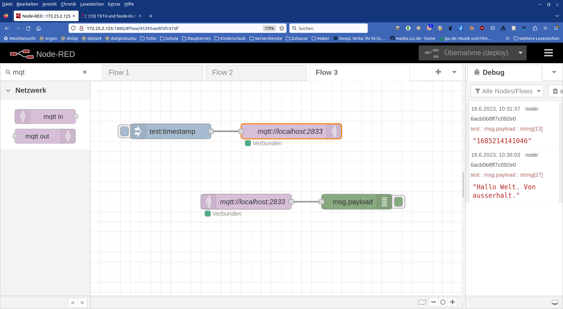

Hallo,
hier mal ein node-red Flow mit mqtt auf localhost und einen von außerhalb.
@Esther Finde den Fehler im folgendem Bild :-)
Kräml
