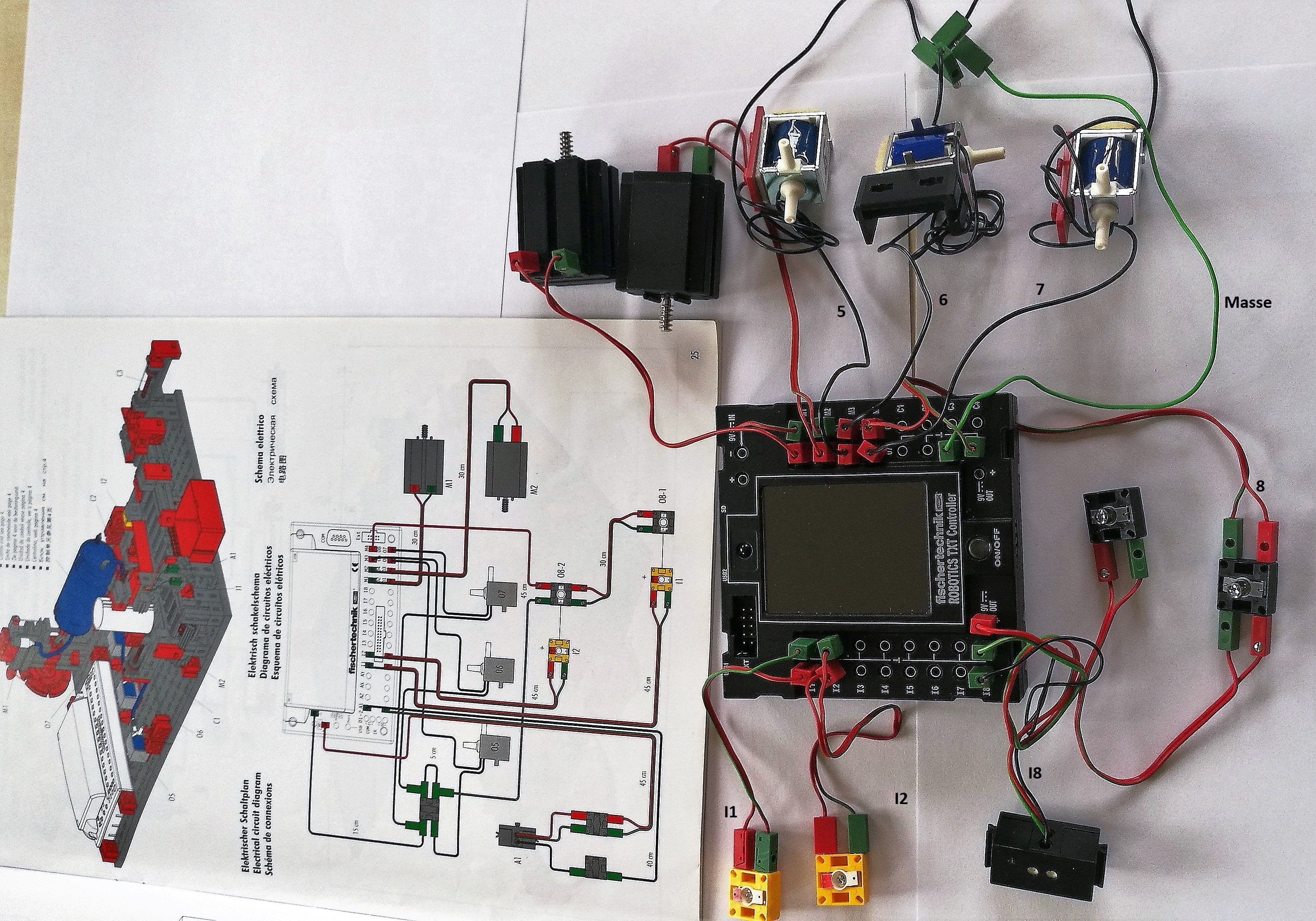

Und gibt es irgendwo einen Schaltplan für den TXT um die Pneu Vac Modelle richtig anschließen zu können?
Die Schaltpläne sind nur für das Robo Pro Interface.

Für Infos such mal hier
https://ftcommunity.de/knowhow/computin ... efehle.pdf

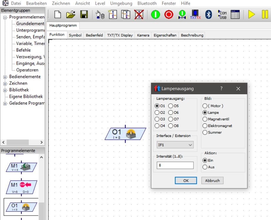

Anschlüsse O1-O8 unter Lampensymbol
gruss widi

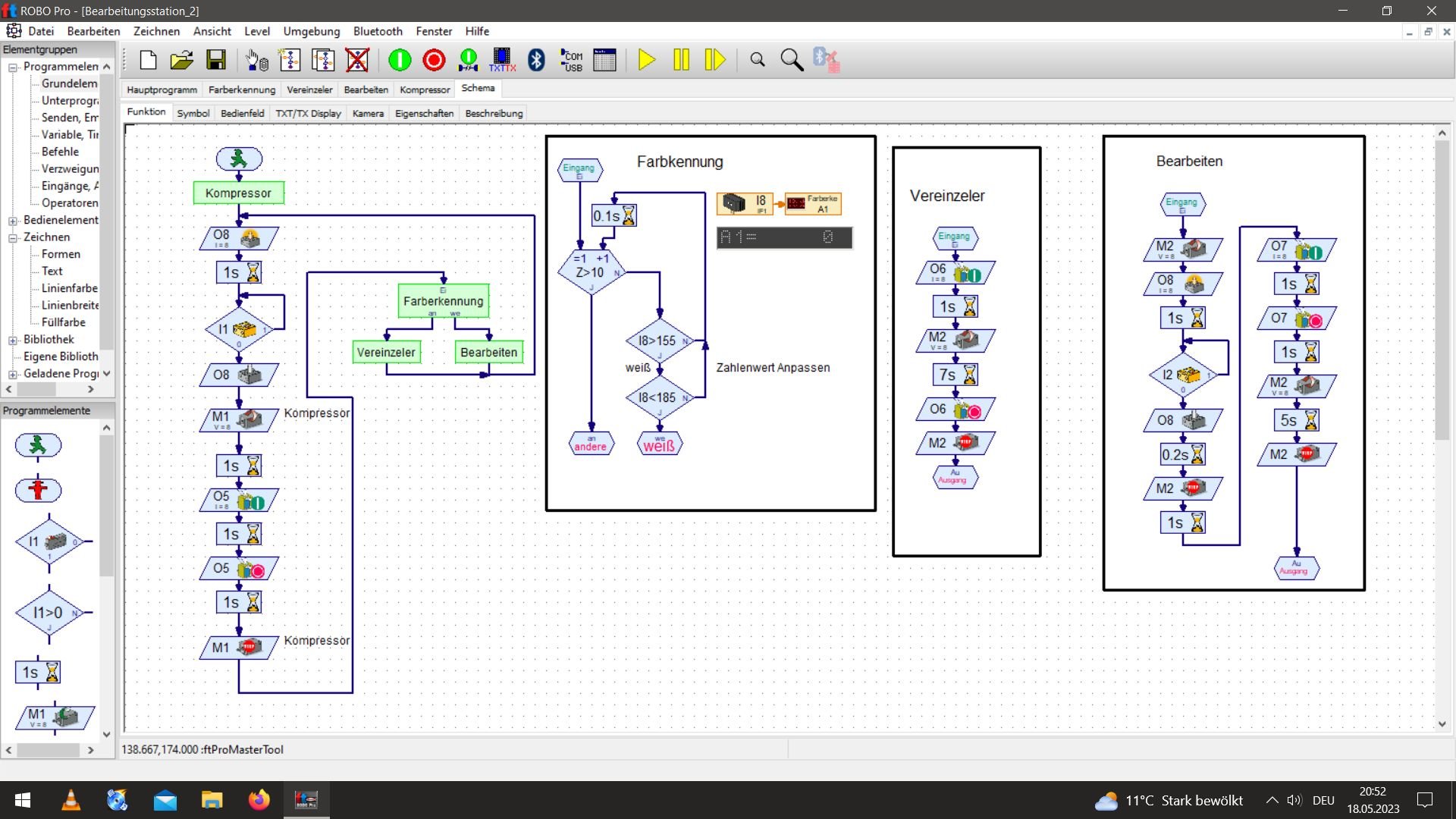

Aber mit der Bearbeitungsanlage 2 das haut nicht hin. Der Farbsensor funktioniert auch soweit, allerdings fährt der rechte Zylinder bei jeder Farbe aus und wirft die Werkstücke in die Kassette. Der dritte Zylinder hinten bleibt stehen und die Lichtschranke bleibt auch aus.
Keine Ahnung, was ich da in Robo Pro für den TXT einstellen muss.

Die Zahlenwerte vom Farbsensor musst Du Anpassen :!:
Ruf mal Interface Test auf, lege ein weisses Werkstück unter den Sensor merk Dir
den kleinsten und den grösten Zahlenwert
Im Unterprogramm Farberkennung die Werte eintragen
(weiss geht zur Bearbeitung das Andere in die Kassette)
( hast DU auch die Linsenlampen verbaut ?... )
Der Farbsensor wird mit Zähler 10 mal nach weiss gefragt(Zahlenwert ??? 155-185 !??)
ev.Zählerwert verkleinern
Hier ein RoboPro Programm mit TXT Belegung
gruss widi

Mario2022
Beiträge: 25
Registriert: 31 Jan 2022, 21:48
Re: Fischertechnik Robo Pneu Vac
Beitrag von Mario2022 » 20 Mai 2023, 19:45
Widi hat geschrieben:
19 Mai 2023, 20:23
Hallo
gruss widi
Super, Danke.
Werde ich nachher mal ausprobieren.
Mario2022
Beiträge: 25
Beitrag von Mario2022 » 20 Mai 2023, 21:25
Super, funktioniert jetzt tadellos.
Die weissen Steine fallen in die Kassette und die anderen bleiben bei der Bearbeitung stehen und werden dann ausgeworfen.
