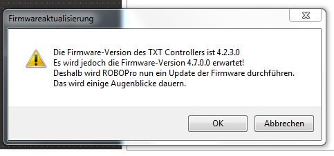

da kommen dann leider Fehlermeldungen:
zuerst
und danach
Re: schneller USB-Cam Funktionstest
Verfasst: 26 Apr 2023, 21:34
von Kali-Mero
Hallo nochmal,
darum zuerst das Update auf 4.6.6 und dann auf 4.7.0
Grüßle
Der Kali
Achtung: während des Updates auf keinen Fall den TXT von der Stromversorgung trennen. Also mit dem Netzteil versorgen.
