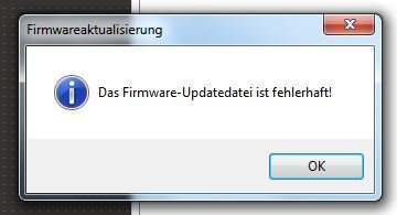

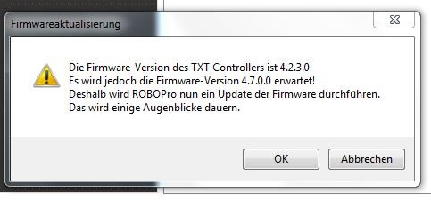

Re: schneller USB-Cam Funktionstest
da kommen dann leider Fehlermeldungen:
zuerst
und danach
zuerst
und danach
Hallo nochmal,
darum zuerst das Update auf 4.6.6 und dann auf 4.7.0
ganz toll, habe erst alles wieder deinstalliert.
Dann die CD Version 4.2.4 wieder neu installiert.
dann den Cam-Test initiietr mit der Meldung, daß die Firmware jetzt auf vers. 4.xx upgedated wird.
und jetzt hängt der bootscreen am TXT seit min 20 Min. und der Fortschrittsbalken bewegt sich nicht mehr....
Noch ist das Teil am Stromnetz, aber das kann ja nicht ewig so bleiben ...
