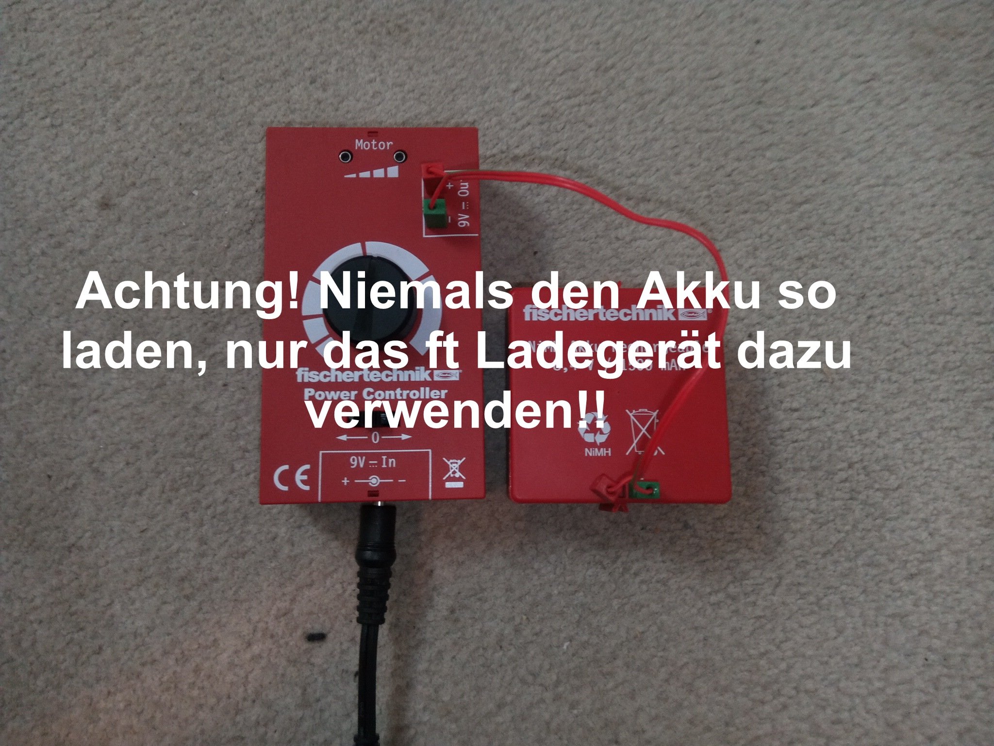

Der Power-Controller ist eigentlich kein Ladeteil um den Akkublock ohne Aufsicht den Ladevorgang durchzuführen.
ok, schon überzeugt, ein neuer Akku muß her, aber muß es gleich das Set mit Netzteil sein? Wieso kann der Power-Controller das nicht laden?

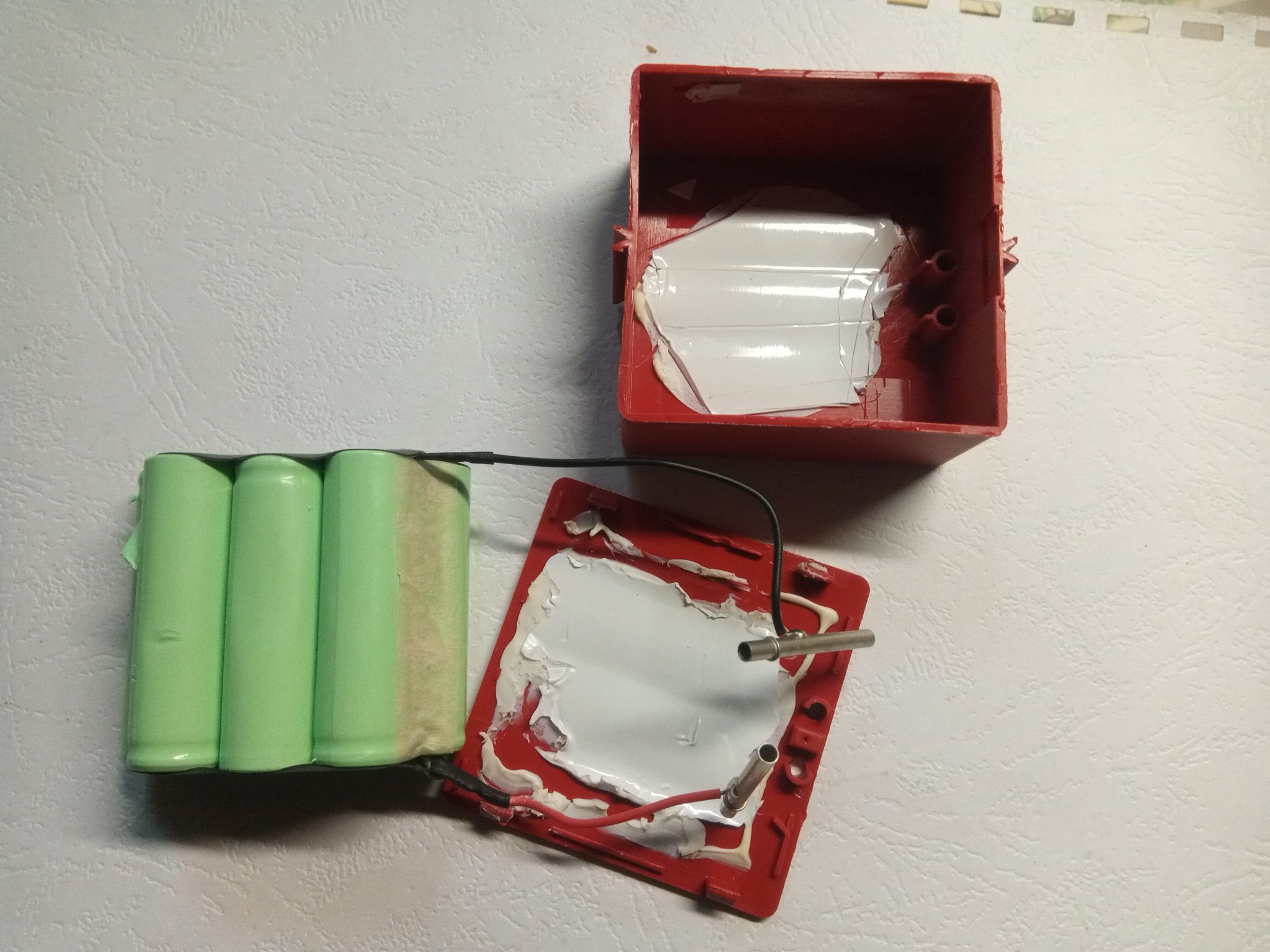

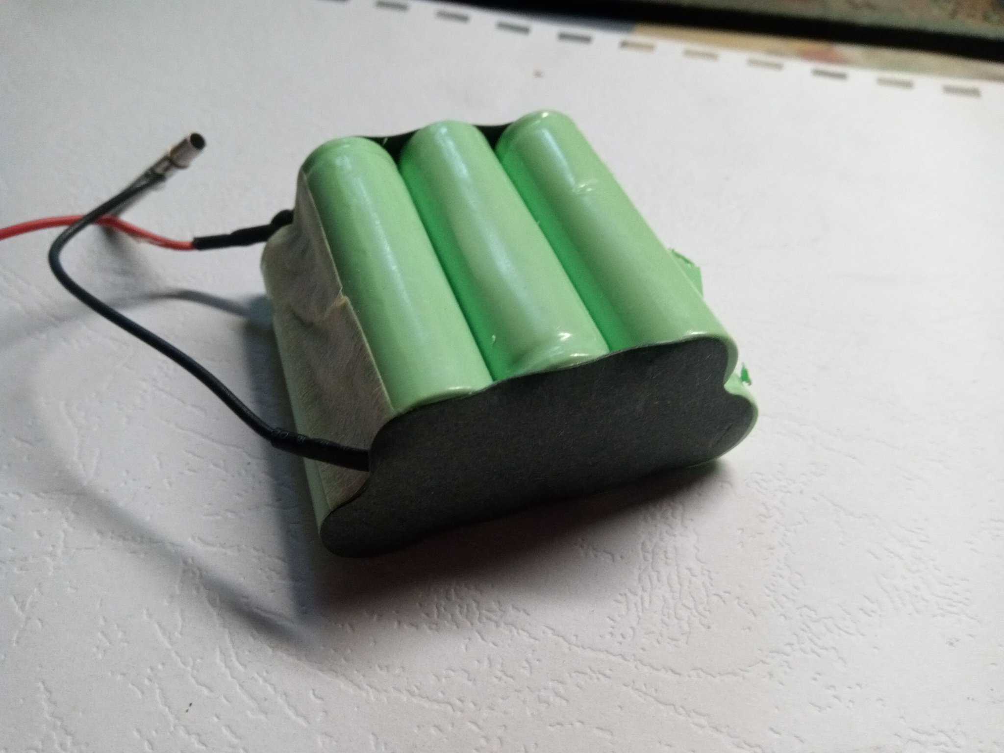

so, jetzt ist das Akku-Pack offen.
Da ist gar keine LED bzw. Lade-Elektronik drin, also wie kann ich checken, ob die Zellen noch ok sind, wenn ich nur den Power-Controller habe?
und wenn es 7 Zellen sind, was für welche wären es, wenn man die ersetzen wollte?

direktes Update auf 4.7 wundert mich, da ft selber schreibt das erst die 4.6.6 sein muss. Wenns geklappt hat...
Sollten normale NMH Zellen sein. Sehen kannst du das nur mit dem Akku Ladegerät. Das hat ne Lade LED. Nur mit Power Controller dürfte das schwer werden.
Was passiert denn wenn du einen Motor direkt anschließt? Akku gleich leer oder geht das eine zeitlang?
Und wenn du die Zellen tauschst musst du auch punkt schweißen. Mit löten wirst du die Zellen eher ruinieren.
Also mit anderer Quelle laden und schauen ob sich der Akku erholt hat und wie viel er eingebüßt hat. Entweder es reicht noch oder eben gleich nen neuen kaufen. Du musst ja keinen ft Akku nehmen, wenn du so ein Akkupack auch anderweitig am Modell befestigen könntest.

also, nachdem der Akku die ganze Nacht am Power Controller hing läuft der rote Motor (im Schneckentempo) 4 Min.
das Ding ist definitiv platt ...
Letzter Versuch wäre mit einem 12V Ladegerät nochmals zu laden ...

Hi, ich möchte nochmal von den Batterieexperimenten abraten - das ist es einfach nicht Wert (spätestens, wenn Dein Motorcontroller kaputt geht oder etwas brennt / explodiert).
Zudem ist der Motorcontroller kein Batterieladegerät.

Niemals mit dem ft Power Controller einen Akku laden. Niemals
Ich mag Zensur nicht, aber in diem Fall denke ich es ist besser, entweder die Bilder oben zu löschen oder mit einem sehr -deutlichen- Warhinweis zu versehen.
Mit freundlichen Grüßen
fishfriend
Holger Howey
Re: absoluter TXT Anfänger - what to do first
Verfasst: 27 Apr 2023, 12:41
von Cpt.Hardy
fishfriend hat geschrieben: ↑
27 Apr 2023, 09:33
...aber in diem Fall denke ich es ist besser, entweder die Bilder oben zu löschen oder mit einem sehr -deutlichen- Warhinweis zu versehen.
danke für diesen sehr wichtigen Hinweis, habe das Bild geändert.
Sowas passiert halt leider, wenn man ft Sachen gebraucht kauft, nicht mehr alles komplett ist und auch noch die Anleitungen fehlen.
Frage: Wie lange kann denn ein neuer Akku einen roten oder schwarzen Motor betreiben, bis er leer ist?
