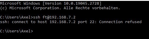

ich möchte meinen TXT 4.0 mit RoboPro betreiben wie in der Anleitung von Torsten in der ft:pedia 2/22 beschrieben.
Die beiden Dateien sind nun drauf, aber das Ändern der Flags scheitert am einloggen per SSC. Habe ich etwas übersehen?
Auch der Versuch mit PuTTY schlug fehl.
Gruß der Axel

Hallo Axel,
möglicherweise ist auf Deinem TXT 4.0 beim Fernzugriff (unter dem Menu "Einstellungen", ganz unten) das SSH nicht aktiviert ?

Hallo Torsten,
vielen dank für den Hinweis. (Fehlte in der Beschreibung) Danach funktionierte alles wie beschrieben.
Allerdings hören manche Programme einfach nach kurzer Zeit auf. (Wie aufgehängt)
