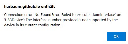

Die gleiche Übung unter MacOS funktionert zumindest bis zur Arduino IDE - darüber kann ich den Arduino ansprechen (und z.B. Sketch "Blink" starten). Über die Scratch-Seite kann ich ihn aber leider nicht ansprechen; es erscheint das "Nicht verbunden" Symbol. Unter dem Symbol kann ich "ftDuino - gekoppelt" auswählen - es erfolgt die Fehlermeldung: "Connection error: NotFoundError: Failed to execute 'claimInterface' on 'USBDevice': The interface number provided is not supported by gthe device in its current configuration".
Via MacOS konnte ich auch IoServer Sketch auf den Arduino laden können.Somit kann ich das Gerät jetzt auch von Windows 10 aus ansprechen, bekomme aber die gleiche Fehlermeldung wie unter MacOS.

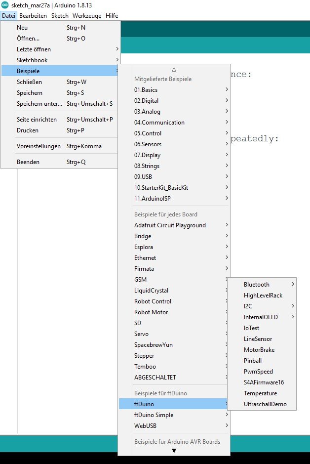

Auf der Arduino IDE sind die ftDuino Beispielsketches leider "verschwunden". Das Board selber kann ich auswählen (wird im Bordverwalter angezeigt), allerdings finde ich (nach Neuinstallationsversuchen) die Sketches nicht mehr. Kann ich die manuell nachtragen? Neuinstallation vom IDE hat leider nichts gebracht. Aber zumindest kann ich jetzt nach "Reset" einen Port auswählen, der dann leider nach kurzer Zeit verschwindet.
Allerdings habe ich ja einen funktionierenden Sketch via MacOS eingespielt - Blink hat da funktioniert, von daher würde es mich wundern, wenn ein fehlerhafter Sketch das Problem sein sollte, aber evtl. muss ich den Prozess noch mal wiederholen.
Gruss
Helge

de-installiere das ft-Duino Board und installiere es dann neu. In dem Schritt kommen die Beispiele. Wobei die du m.E. auch nur siehst, wenn du dann nachher auch das Board aussuchst. Und nicht die Web-USB Variante des ftDuino auswählen.
Grüße
Björn

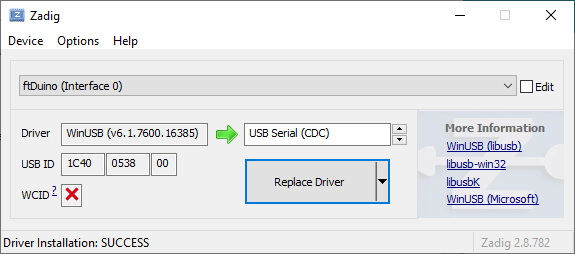

eventuell ein Treiber-Problem? Du kannst den Treiber für den ftDuino z.B. mit dem Zadig-Tool ersetzen. Das gibt es hier: https://zadig.akeo.ie/
Ich habe es gerade mal ausprobiert und Deinen Fehler reproduzieren und wieder reparieren können... vielleicht hilft's.
Grüßle
Der Kali

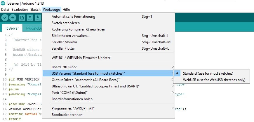

hier nicht die Standard-USB-Verbindung, sondern die Web-USB-Verbindung auswählen, bevor Du den IO-Server auf den ftDuino hochlädst.
Bin gespannt, ob es klappt. Viel Erfolg!
Grüßle
Der Kali

hatte ich schon probiert, aber leider ohne Erfolg. Die Dateien als solche sind auf dem Rechner vorhanden, tauchen aber unter "Beispiele" nicht auf. Ich konnte mich zwar über die "Einstellungen" >> "Dateipfad des Sketchbooks" zu dem Verzeichnis durchhangeln und finde diese jetzt auch unter "Datei" >> "Sketchbook", bekomme dann aber direkt einen Fehler.
Gruss
Helge
Grüßle
Der Kali
Hallo Kali,
über das Tool bin ich schon gestossen - aber erst mit Deinem Screenshot habe ich es richtig eingesetzt.... :oops: jetzt hat es funktionert, der ftDuino wird korrekt angesprochen. Jetzt muss ich nur noch die Beispielsketches wieder da haben, wo sie hingehören.....
Danke und Gruss,
Helge
Grüßle
Der Kali
Hallo Kali,
mit dem Hinweis konnte ich jetzt auch den IO-Server korrekt vom "Backup" MacOS Rechner auf den ftDuino installieren. Damit konnte ich jetzt auch die Verbindungsprobleme auf dem Windowsrechner lösen. Zumindest der Programmierung via Scratch steht jetzt (hoffentlich) nichts mehr entgegen.
Danke & Gruss
Helge

konkret verschwinden bei mir auch die ftDuino-Beispiele, wenn ich das Board in der IDE wechsle (z.B. auf Arduino UNO). Sobald ich den ftDuino wieder auswähle, tauchen sie auch wieder auf:
Wenn der ftDuino im Boardverwalter installierbar ist, hast Du den Installationspfad zum Github-Verzeichnis korrekt angelegt. Eventuell den ftDuino nochmal de- und anschließend neuinstallieren.
Viel Erfolg!
