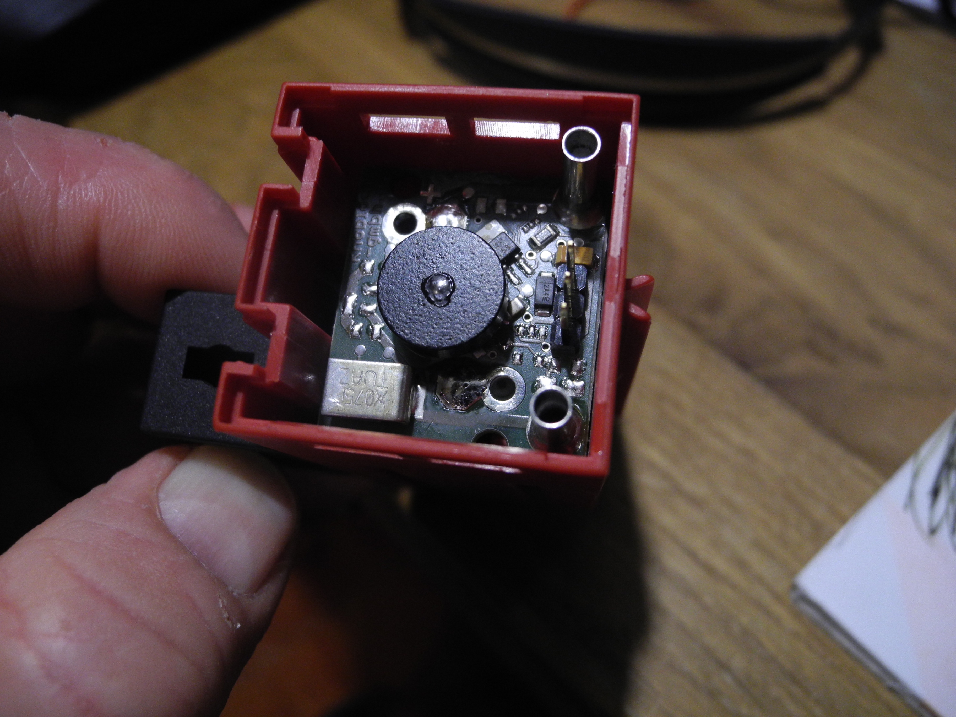

ich habe gerade wieder an dich gedacht... (das Hochregallager war ja eine Neupackung)..

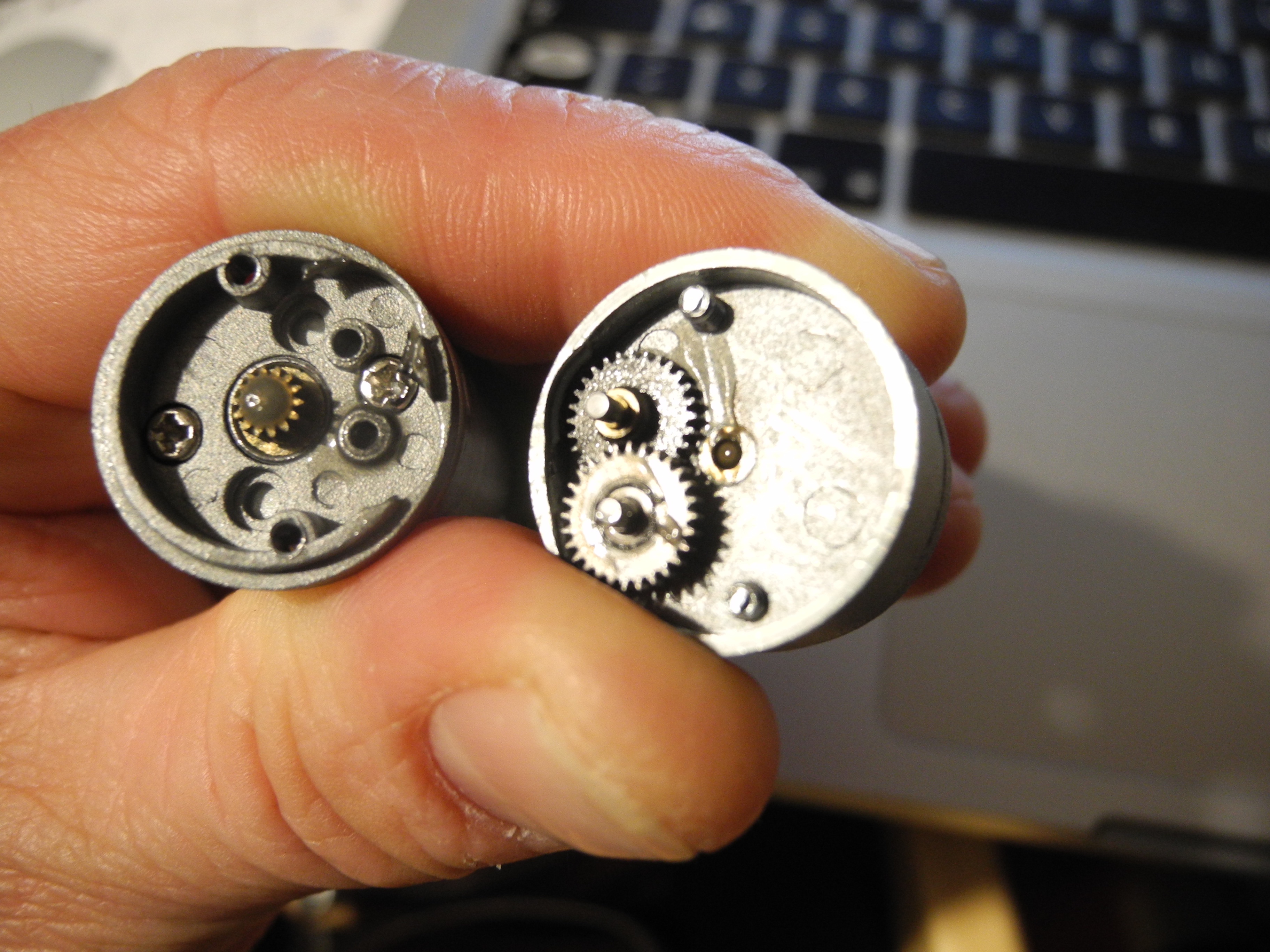

habe heute "Die Reste" von einem TX Modell gestartet... und siehe da, .. der eine Motor läuft nur mit max. 1/3 Drehzahl...
habe ihn mal zerlegt... das Getriebe sieht noch gut aus.. und kein Metallabrieb sichtbar...
man sieht aber "Funkenflug".. also verdreckte ? / verkohlte ? Schleifkontakte...
nach kurzem hin und her Dauerlauf... läuft er wieder ganz gut.. aber mal gucken, ob es für "synchronen Betrieb" ausreicht..

Blöde Frage. Kann es sein , dass du zwei verschiedene Motoren hast? Es gibt die mit zwei verschiedenen Getrieben.
BTW Achte darauf das dir nicht der Ring auf dem Zahnrad verloren geht. Das geht sehr schnell.
Funkenflug kann man bei dem Motor nicht sehen, da er zu ist, bis auf zwei Miniöffnungen.
WD40 auf das Lager vom Motor, wo das Zahnrad ist und unter der Platine. Also unter dem großen schwarzen runden Magneten.
Und dann erst mal laufen lassen. Ich hab Zeitweise auf die Überstromsicherung, unten links vom schwarzen Magneten, ein ft Alu gehalten. Als Kühlung. Nach einiger Zeit lief dann der Motor wieder. Das Problem ist also innen im Motor. Und da kommt man nicht ran. Man kann nur versuchen Öl über die Sinterlager rein zu bekommen. Abgelaufene Kohlen kann ich bei den meisten meiner Motoren ausschließen. So oft wurden die nicht benutzt.

fishfriend hat geschrieben:
29 Mär 2023, 21:18
Hallo...
fishfriend
Holger Howey
Hallo Holger...
ich habe ja am Hochregal-Lager "auch" rote Motoren.. (ob es da die alten roten Motoren, oder die neuen roten Motoren sind, müsste ich erst prüfen)..
ich habe also insgesamt 4 rote Motoren.. und nur einer machte bisher "Ärger":. (wobei er sich ja, wie oben beschrieben.. etwas "selbstgeheilt" hat)..
-> aber den "Funkenflug" konnte ich als Reflexion an meinem Finger sehen, als ich den Motor mit demontierten roten Gehäuse getestet habe...
PS: ich bin persönlich mit "öl" immer "vorsichtig.. denn "Kunststoff war früher auch mal Öl",.. soll heißen.. man kann mit dem Öl Kunststoffe beschädigen (wegen den Weichmachern... etc).
Ich persönlich bin da eher ein "Fan" von Teflon-Spray von Ballistik.. (derzeit aber eher noch nicht..) , das Getriebe selbst ist ja schön gefettet..)

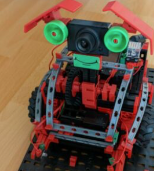

ich habe jetzt auch ein Mobiles TXT (nicht TXT4.0) Modell...
Bildschirmfoto 2023-04-27 um 09.51.59.png (196.05 KiB) 9979 mal betrachtet
das hat ja auch eine USB Kamera,..
Frage: d.h. der TXT (nicht 4.0) Controller kann auch Kamera,.. aber halt kein Servo?
VG Micha

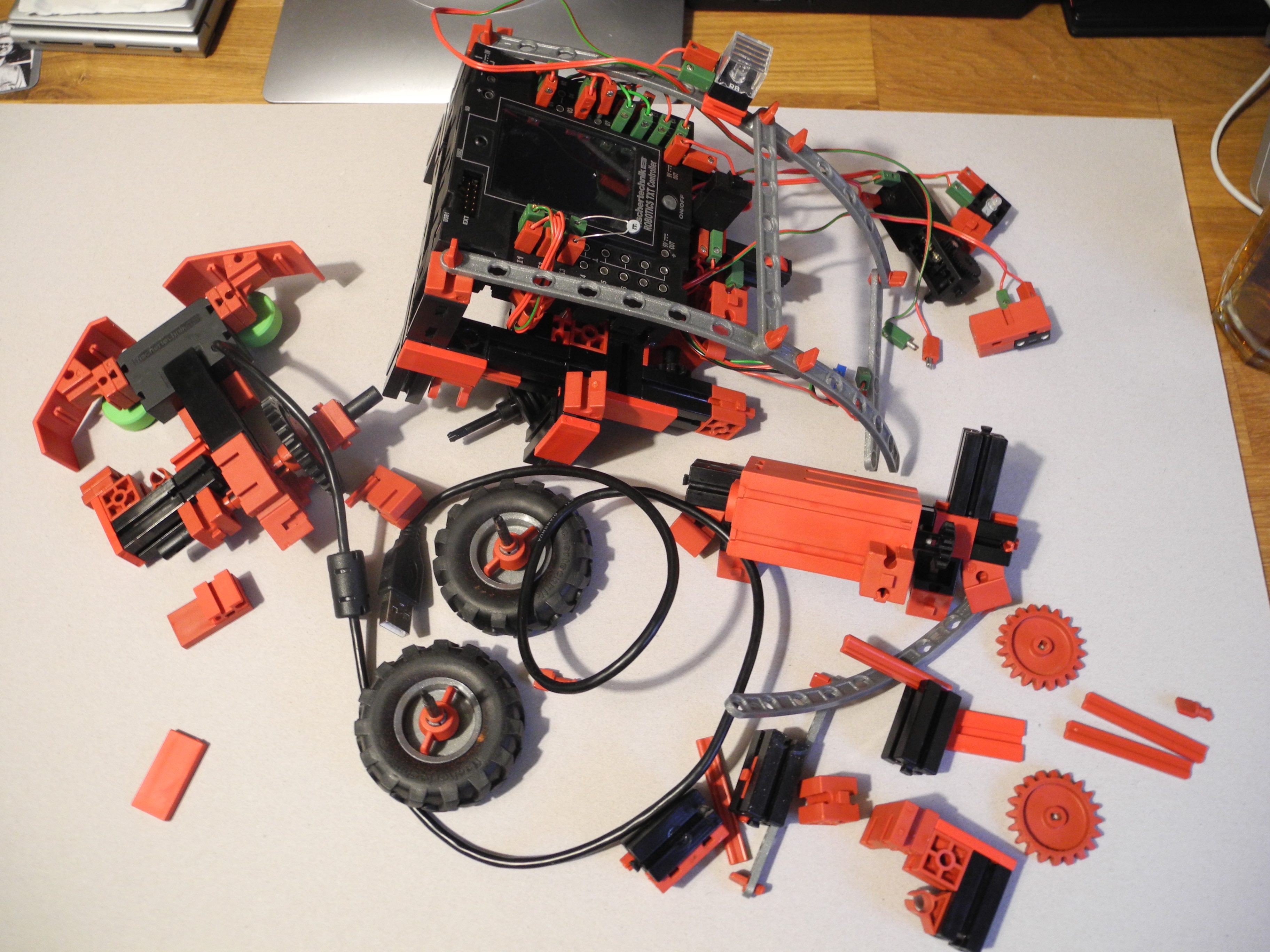

naja.. ich hatte nur ein Fertig-Modell gekauft...
da dort jetzt ein "Motor-Schaden" vorliegt.. der vordere Motor :roll:
ist es quasi,.. wie komplett zerlegen und neu aufbauen.. aber das macht ja Spaß :)

ich habe bis auf 2 Steine, alle Bauteile für den kleinen Fährtensucher Roboter "am Stück",..
sonst nix.. kein Karton, keine farbigen Karten oder "Routen-Karte"...
was will man für um 200 Euronen :? verlangen... ich musste jetzt sogar den zweiten Motor auch noch tauschen (braucht Pflege)..
also kommen "neuere" Motoren rein,.. weil man diese in dem Modell ja nicht "mal eben" ausbauen kann,,,

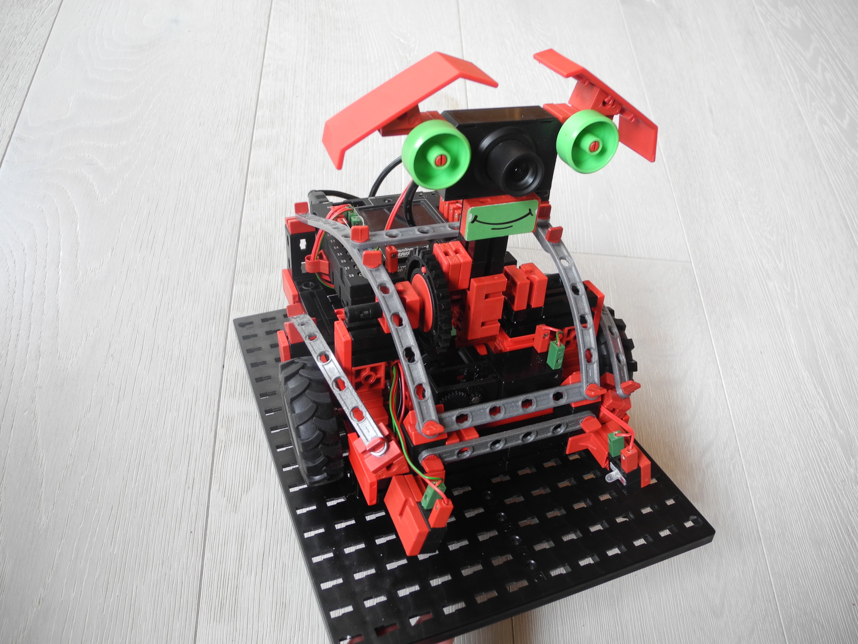

danke,.. ich brauche ja garkeine Anleitungmehr... bei der Ausgangsfrage ging es mehr darum, was mit dem Bausatz 559896 machen kann..
=> das Ergebnis war für mich,.. -> dass ich mit einem TXT Controller (habe keinen 4.0)... den Servio nicht ansprechen kann..
daher habe ich dieses Erweiterungsset zurück geschickt.. (schade,... gibt es derzeit ja unter 90Euro)..
und mein Discorery Bausatz ist auch wieder komplett.. :) (das Modell stammt auch original von Fischertechnik und ist kein "Nachbau" ;) )
