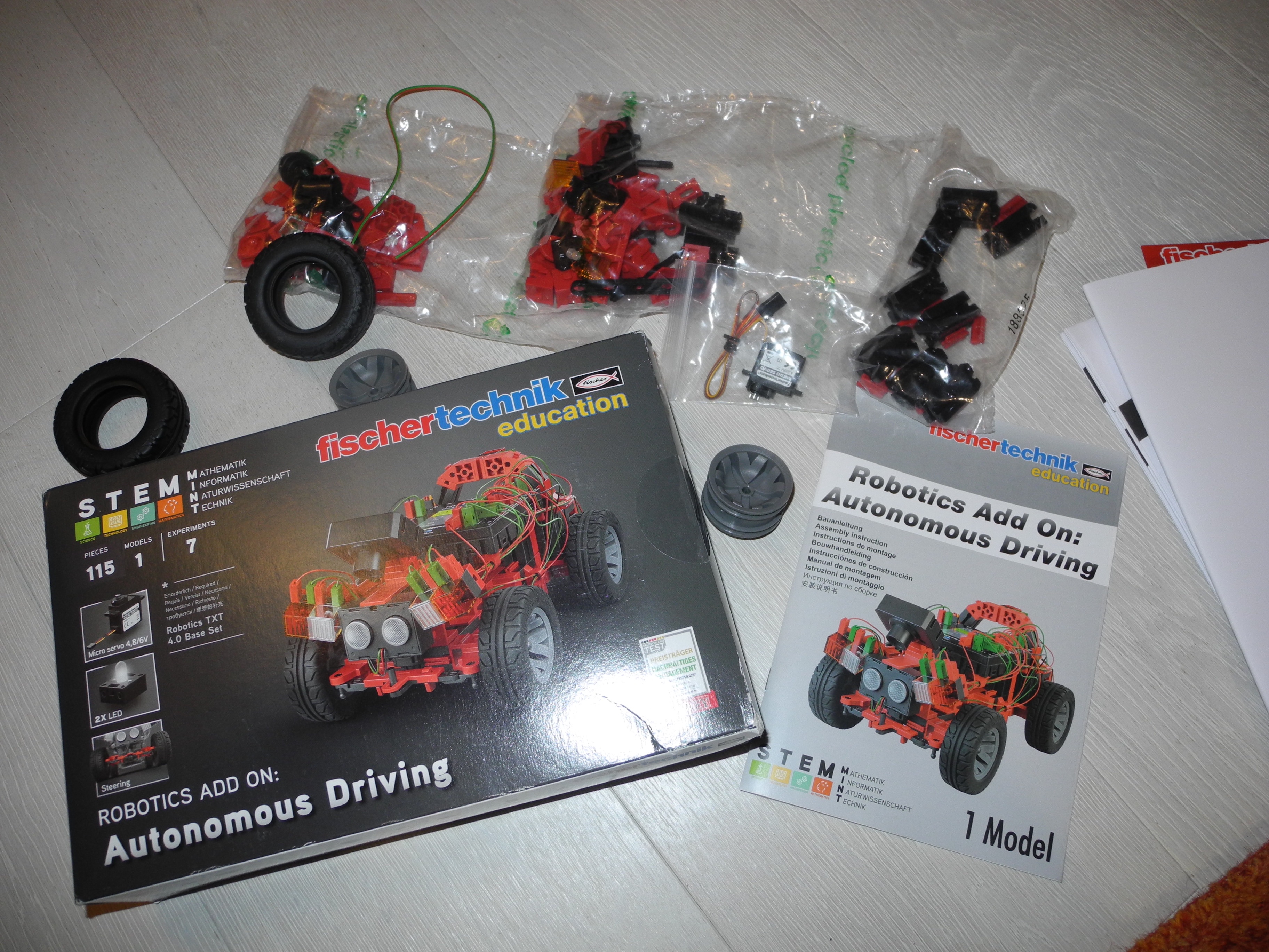

ich habe hier ein "altes" Robo Fahrzeug TX 505286 Computing ROBO TX Training Lab
dieses wollte ich durch das "Ad on".. für das TXT Fahrzeug "auf-werten".. (weil der Bausatz bei Ama*on nur 89 Euro kostet)..

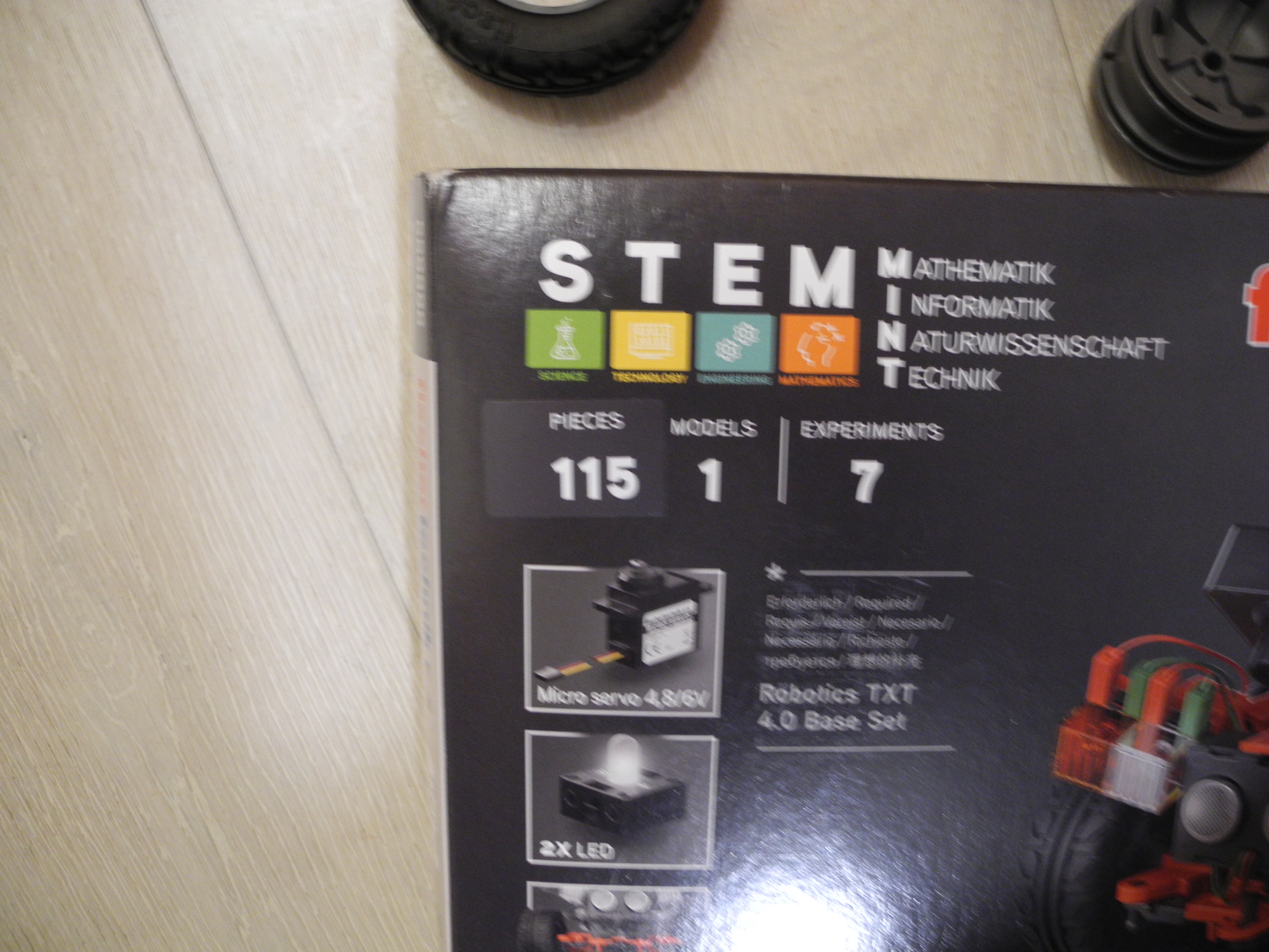

Ich habe heute den Bausatz erhalten... (erst Verwunderung!) der Karton wirkt abgenutzt und bereits geöffnet ??
aber die Besonderheit ?! auf dem Karton wurde die Zahl 150 auf 115 (Anzahl der Bauteile) überklebt ?!
war das nur ein Druckfehler ?? oder wurden Bauteile reduziert ?? zweite Frage: kann ich mit meinem altem TX Robo Fahrzeug überhaupt etwas mit dem AdOn Bausatz machen ?
oder ist das Roboticw AddOn wirklich nur für den neuen Robotics TXT 4.0 Basic

Re: FT Robotics Add On: Autonomous Driving Robot 559896 nachbauen
Hallo...
Geht nur mit TXT 4.0, da er Servoansteuerung und Kamera hat. Dieses beides geht nicht mit dem TX.

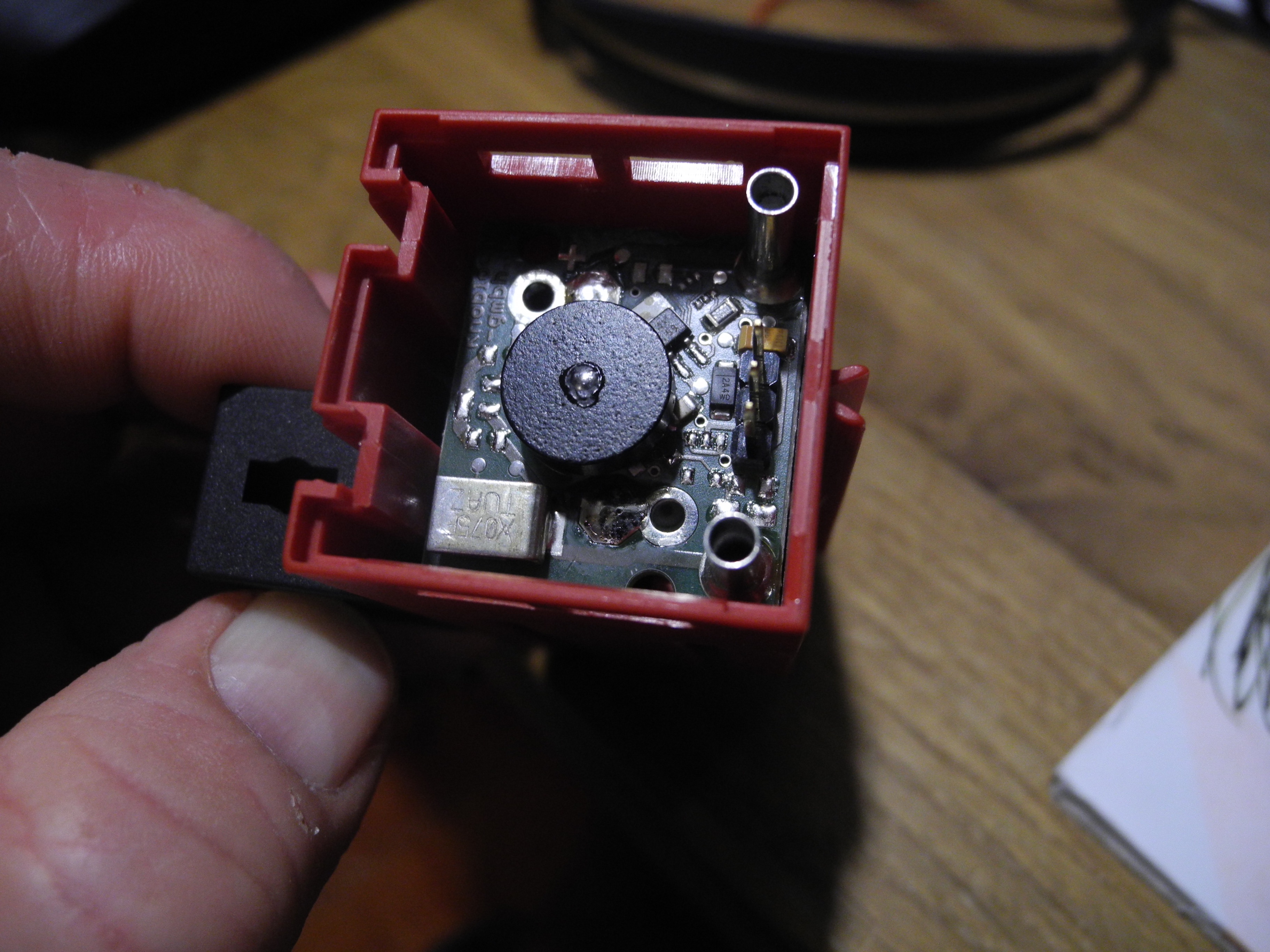

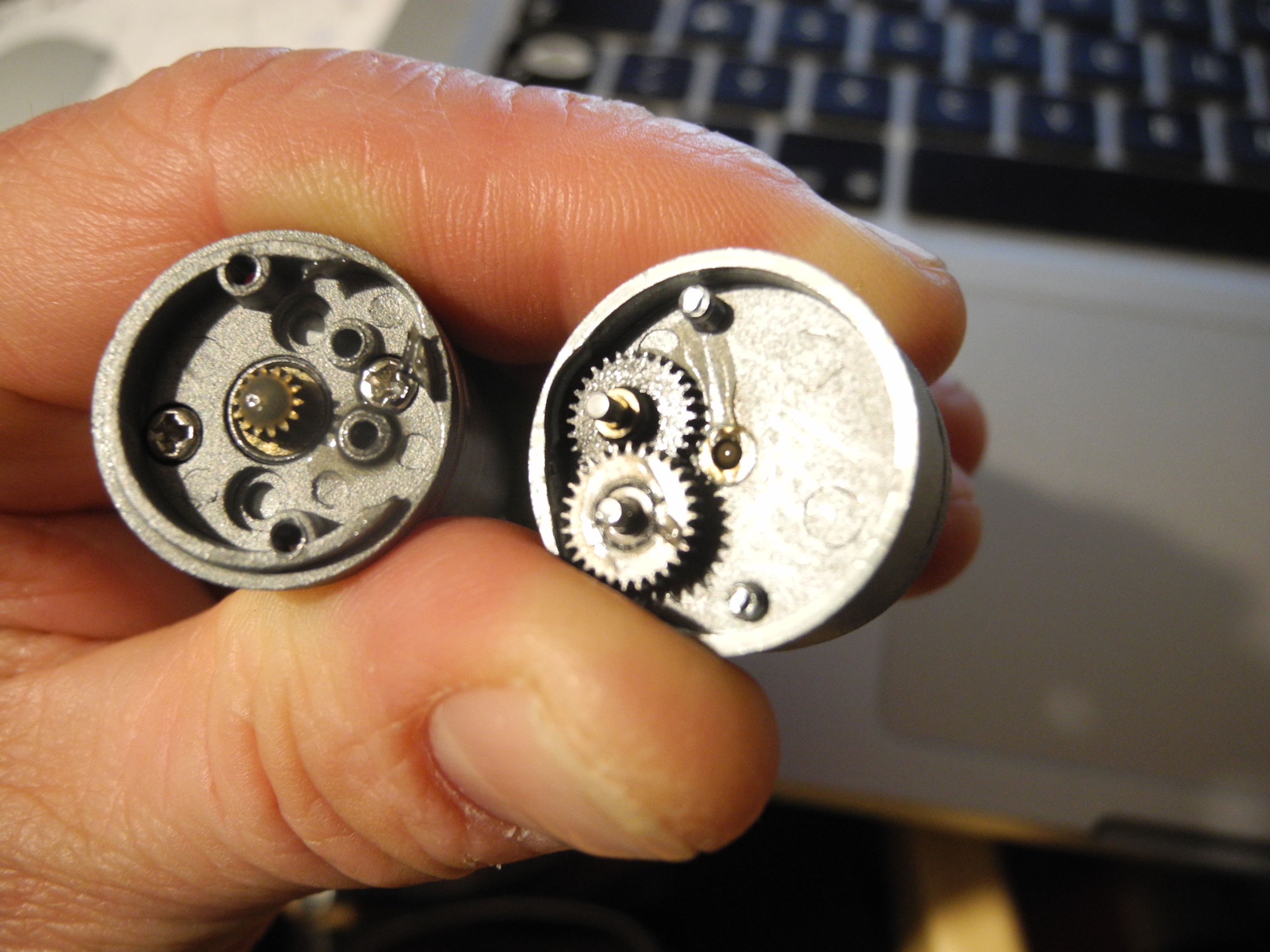

ich habe gerade wieder an dich gedacht... (das Hochregallager war ja eine Neupackung)..fishfriend hat geschrieben: ↑28 Mär 2023, 20:56Ist halt die Frage ob es auch bei anderen Leuten so ist.
habe heute "Die Reste" von einem TX Modell gestartet... und siehe da, .. der eine Motor läuft nur mit max. 1/3 Drehzahl...
habe ihn mal zerlegt... das Getriebe sieht noch gut aus.. und kein Metallabrieb sichtbar... man sieht aber "Funkenflug".. also verdreckte ? / verkohlte ? Schleifkontakte...
nach kurzem hin und her Dauerlauf... läuft er wieder ganz gut.. aber mal gucken, ob es für "synchronen Betrieb" ausreicht.. ich weiß noch nicht, ob ich den oben genannten AddON Bausatz zurück schicken soll (unabhängig von den Sensoren...) so ein "4Rad-Modell" sieht schon sexy aus..
- fishfriend
- Beiträge: 2619
Hallo...
Blöde Frage. Kann es sein , dass du zwei verschiedene Motoren hast? Es gibt die mit zwei verschiedenen Getrieben.
BTW Achte darauf das dir nicht der Ring auf dem Zahnrad verloren geht. Das geht sehr schnell.
Funkenflug kann man bei dem Motor nicht sehen, da er zu ist, bis auf zwei Miniöffnungen.
WD40 auf das Lager vom Motor, wo das Zahnrad ist und unter der Platine. Also unter dem großen schwarzen runden Magneten.
Und dann erst mal laufen lassen. Ich hab Zeitweise auf die Überstromsicherung, unten links vom schwarzen Magneten, ein ft Alu gehalten. Als Kühlung. Nach einiger Zeit lief dann der Motor wieder. Das Problem ist also innen im Motor. Und da kommt man nicht ran. Man kann nur versuchen Öl über die Sinterlager rein zu bekommen. Abgelaufene Kohlen kann ich bei den meisten meiner Motoren ausschließen. So oft wurden die nicht benutzt.
Mit freundlichen Grüßen
fishfriend
Holger Howey
ich habe ja am Hochregal-Lager "auch" rote Motoren.. (ob es da die alten roten Motoren, oder die neuen roten Motoren sind, müsste ich erst prüfen)..
ich habe also insgesamt 4 rote Motoren.. und nur einer machte bisher "Ärger":. (wobei er sich ja, wie oben beschrieben.. etwas "selbstgeheilt" hat)..
-> aber den "Funkenflug" konnte ich als Reflexion an meinem Finger sehen, als ich den Motor mit demontierten roten Gehäuse getestet habe...
PS: ich bin persönlich mit "öl" immer "vorsichtig.. denn "Kunststoff war früher auch mal Öl",.. soll heißen.. man kann mit dem Öl Kunststoffe beschädigen (wegen den Weichmachern... etc).
Ich persönlich bin da eher ein "Fan" von Teflon-Spray von Ballistik.. (derzeit aber eher noch nicht..) , das Getriebe selbst ist ja schön gefettet..)

das "Autonomous Driving" habe ich erst einmal wieder zurück geschickt...
stattdessen den (alten) Discovery Roboter bestellt
VG Micha

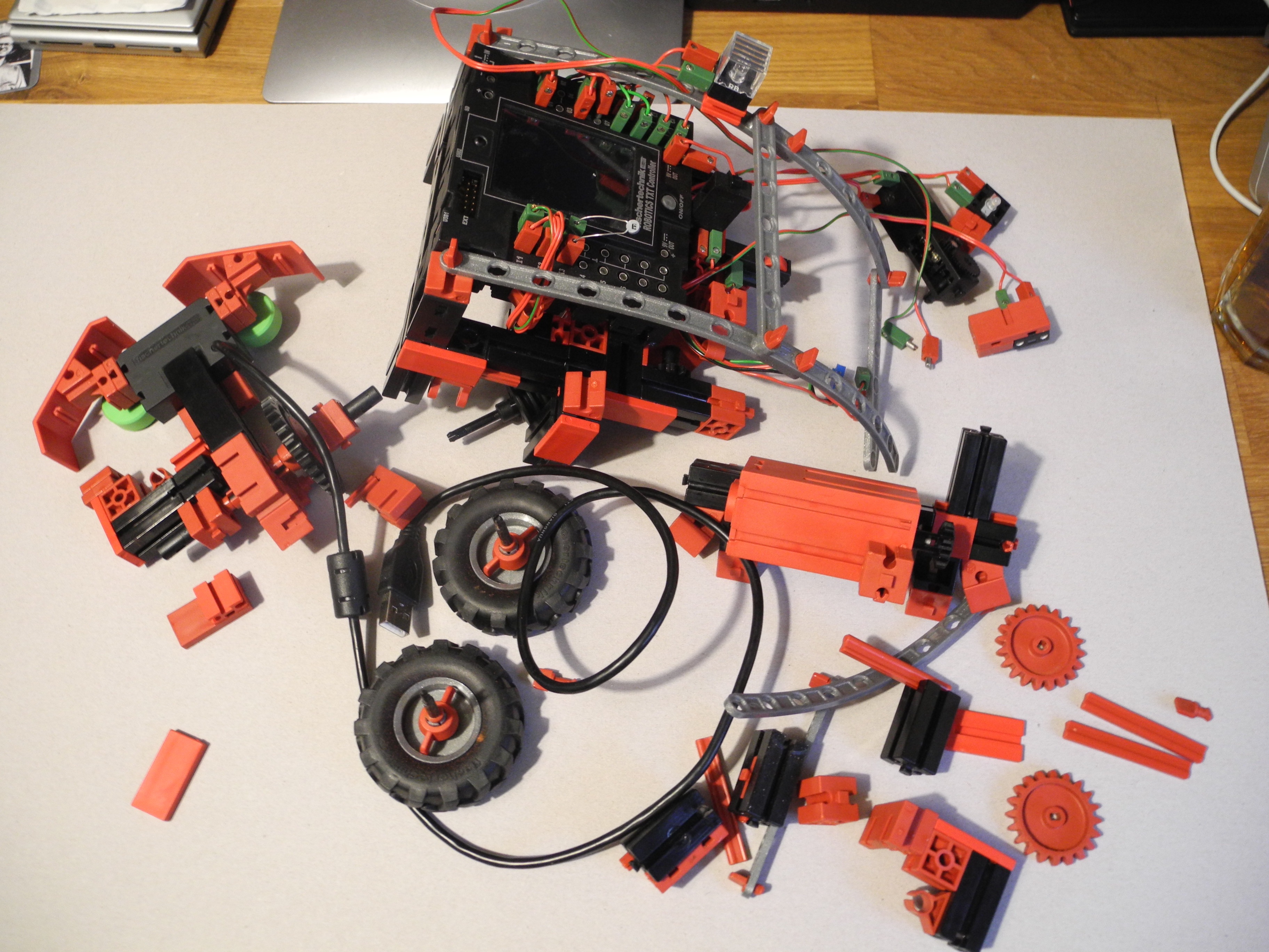

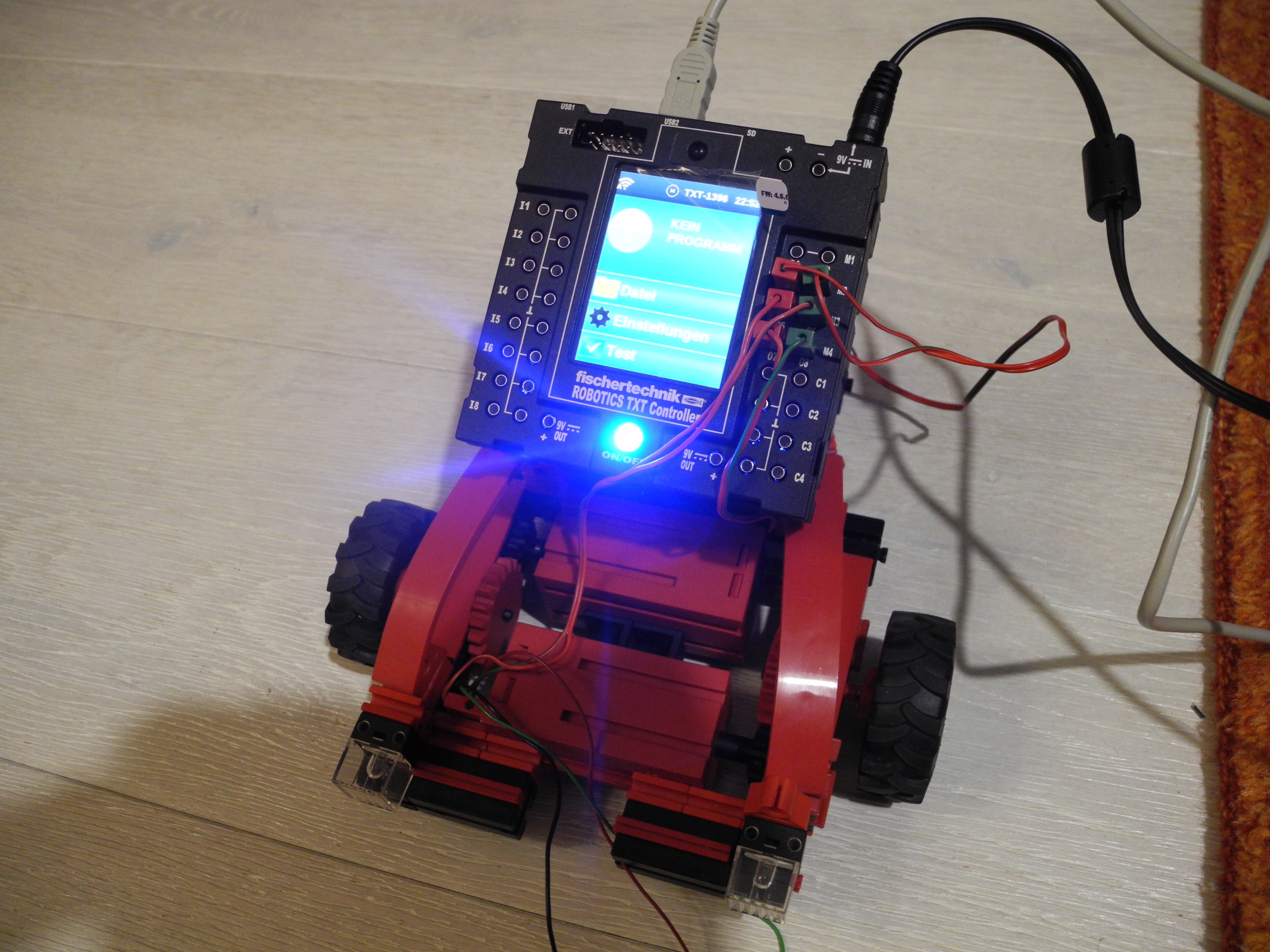

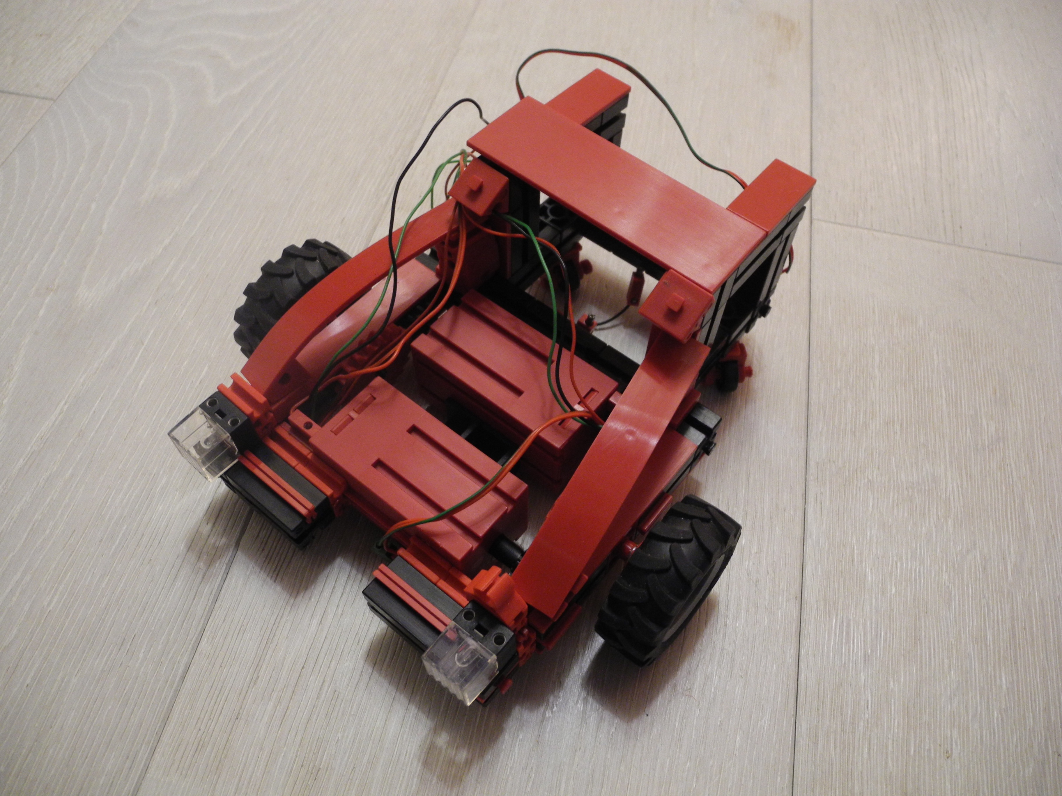

naja.. ich hatte nur ein Fertig-Modell gekauft...
da dort jetzt ein "Motor-Schaden" vorliegt.. der vordere Motor
ist es quasi,.. wie komplett zerlegen und neu aufbauen.. aber das macht ja Spaß
Zuletzt geändert von Fischer-Micha am 28 Apr 2023, 12:46, insgesamt 1-mal geändert.
Wirst doch hoffentlich alle Teile davon bekommen haben...
- Fischer-Micha
- Beiträge: 110
- Registriert: 15 Feb 2023, 17:27
ich habe bis auf 2 Steine, alle Bauteile für den kleinen Fährtensucher Roboter "am Stück",..
sonst nix.. kein Karton, keine farbigen Karten oder "Routen-Karte"...
was will man für um 200 Euronen
also kommen "neuere" Motoren rein,.. weil man diese in dem Modell ja nicht "mal eben" ausbauen kann,,,
