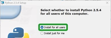

  1. Einrichtung
    1. Python installieren
    2. Python-Installation überprüfen

laserman hat geschrieben: ↑
15 Mär 2023, 17:22
habe jetzt Python 2.5 installiert.
Code: Alles auswählen
Es ist ein Fehler aufgetreten:
Python is not properly initialized
fischertechnik Designer Version 1.9.0
Was hast Du hier gewählt?
Installation Python.jpg (9.34 KiB) 12459 mal betrachtet
Das könnte Grund sein
Re: «fischertechnik Designer» und Python: Konfiguration, Probleme und Lösungen...
Verfasst: 19 Mär 2023, 20:52
von laserman
Dieter,
Du bist prima!
Jetzt funktioniert es!
Installieren für alle Nutzer ist hier essentiell.
Daß es an so einer Lapalie liegen kann.
Da muß man erst mal drauf kommen...

von DieterStriebel
19 Mär 2023, 20:52
Du bist prima!
Danke für die Blumen
Intuition (habe alles neu Installiert und dann diese Option gesehen und getestet)
ABER:
DieterStriebel hat geschrieben: ↑
14 Mär 2023, 20:47
Installation (alles übernehmen)
dann bist du alles weiter dabei
