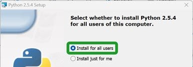

  1. Einrichtung
    1. Python installieren
    2. Python-Installation überprüfen

Installations-Probleme
Sulu007 hat geschrieben: ↑
15 Mär 2023, 15:43
Error 127: Could not map symbol "PyEval_CallObject"
laserman hat geschrieben: ↑
15 Mär 2023, 17:22
habe jetzt Python 2.5 installiert.
Code: Alles auswählen
Es ist ein Fehler aufgetreten:
Python is not properly initialized
fischertechnik Designer Version 1.9.0
Python überprüfen
  • bei mir wurde Python in folgendem Ordner installiert:
    C:\Python25
  • doppelklick auf python.exe:
    Python 2.5.4 (r254:67916, Dec 23 2008, 15:10:54) [MSC v.1310 32 bit (Intel)] on win32
LG D

Beitrag von DieterStriebel » 19 Mär 2023, 20:24
15 Mär 2023, 17:22
Was hast Du hier gewählt?
Installation Python.jpg (9.34 KiB) 12449 mal betrachtet
Das könnte Grund sein
Benutzeravatar
laserman
Beiträge: 228
Registriert: 05 Nov 2010, 16:06
Re: «fischertechnik Designer» und Python: Konfiguration, Probleme und Lösungen...
Beitrag von laserman » 19 Mär 2023, 20:52
Dieter,
Du bist prima!
Jetzt funktioniert es!
Installieren für alle Nutzer ist hier essentiell.
Daß es an so einer Lapalie liegen kann.
Da muß man erst mal drauf kommen...
Viele Grüße, Laserman
