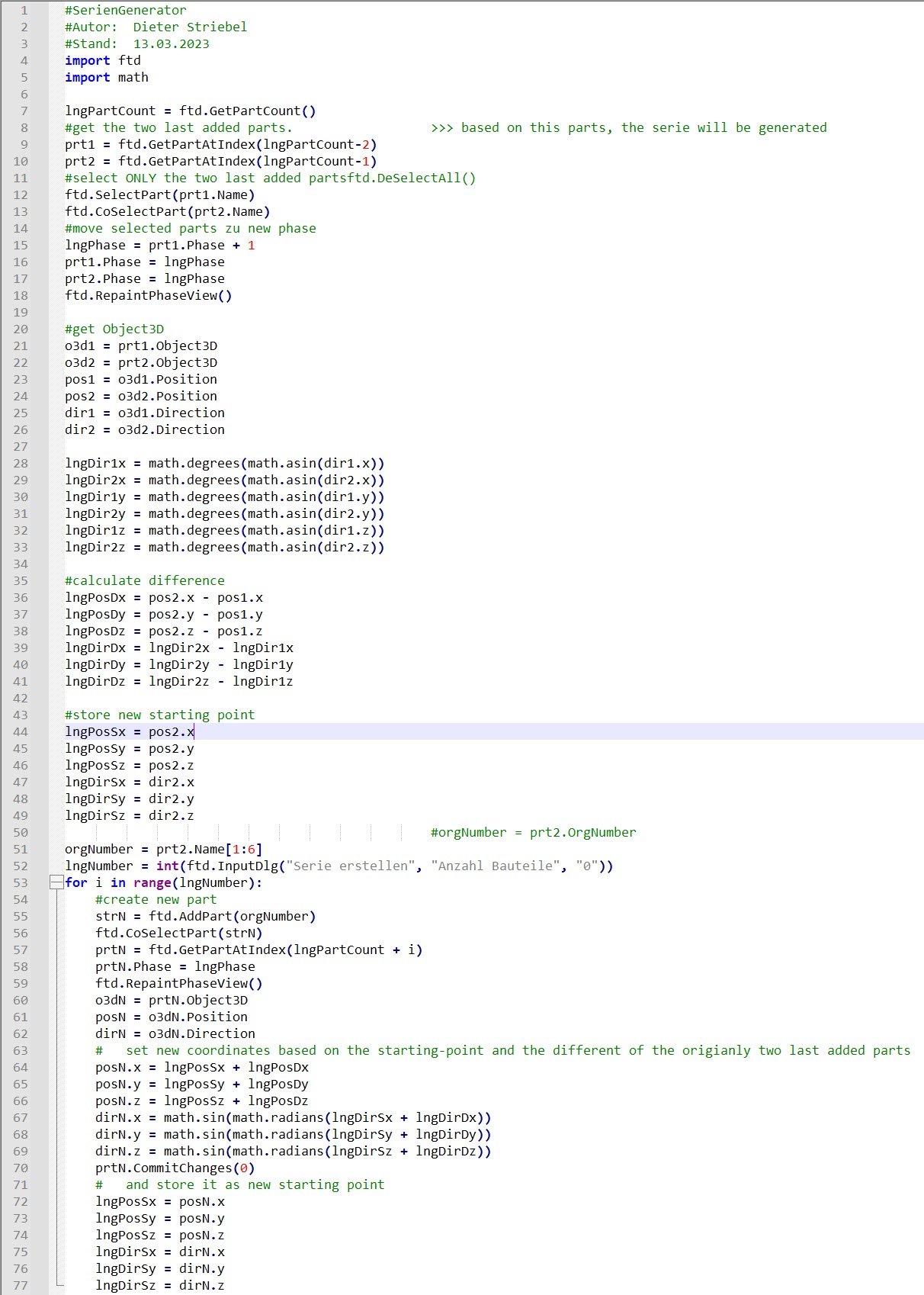

Zwischen diesen Bildern liegen 5 Sekunden und folgendes Python Script:
Dies ist meine erst Entwicklung in Python und mit dem fischertechnik Designer. der Code ist einfach und simple gehalten, eine Fehlerbehandlung ist bewusst nicht implementiert UND zumindest die sphärische Trigonometrie hat noch Bugs (Hilfe gerne willkommen).
  • für die, die wissen wie es geht: unten der Code zum kopieren
  • für alle anderen, folgt ein Beitrag zur Einrichtung von Python und fischertechnik Designer
LG Dieter
Code: Alles auswählen
#SerienGenerator
#Autor:  Dieter Striebel
#Stand:  13.03.2023
import ftd
import math
lngPartCount = ftd.GetPartCount()
#get the two last added parts.                  >>> based on this parts, the serie will be generated
prt1 = ftd.GetPartAtIndex(lngPartCount-2)
prt2 = ftd.GetPartAtIndex(lngPartCount-1)
#select ONLY the two last added partsftd.DeSelectAll()
ftd.SelectPart(prt1.Name)
ftd.CoSelectPart(prt2.Name)
#move selected parts zu new phase
lngPhase = prt1.Phase + 1
prt1.Phase = lngPhase
prt2.Phase = lngPhase
ftd.RepaintPhaseView()
#get Object3D
o3d1 = prt1.Object3D
o3d2 = prt2.Object3D
pos1 = o3d1.Position
pos2 = o3d2.Position
dir1 = o3d1.Direction
dir2 = o3d2.Direction
lngDir1x = math.degrees(math.asin(dir1.x))
lngDir2x = math.degrees(math.asin(dir2.x))
lngDir1y = math.degrees(math.asin(dir1.y))
lngDir2y = math.degrees(math.asin(dir2.y))
lngDir1z = math.degrees(math.asin(dir1.z))
lngDir2z = math.degrees(math.asin(dir2.z))
#calculate difference
lngPosDx = pos2.x - pos1.x
lngPosDy = pos2.y - pos1.y
lngPosDz = pos2.z - pos1.z
lngDirDx = lngDir2x - lngDir1x
lngDirDy = lngDir2y - lngDir1y
lngDirDz = lngDir2z - lngDir1z
#store new starting point
lngPosSx = pos2.x
lngPosSy = pos2.y
lngPosSz = pos2.z
lngDirSx = dir2.x
lngDirSy = dir2.y
lngDirSz = dir2.z
                                                #orgNumber = prt2.OrgNumber
orgNumber = prt2.Name[1:6]
lngNumber = int(ftd.InputDlg("Serie erstellen", "Anzahl Bauteile", "0"))
for i in range(lngNumber):
    #create new part
    strN = ftd.AddPart(orgNumber)
    ftd.CoSelectPart(strN)
    prtN = ftd.GetPartAtIndex(lngPartCount + i)
    prtN.Phase = lngPhase
    o3dN = prtN.Object3D
    posN = o3dN.Position
    dirN = o3dN.Direction
    #   set new coordinates based on the starting-point and the different of the origianly two last added parts
    posN.x = lngPosSx + lngPosDx
    posN.y = lngPosSy + lngPosDy
    posN.z = lngPosSz + lngPosDz
    dirN.x = math.sin(math.radians(lngDirSx + lngDirDx))
    dirN.y = math.sin(math.radians(lngDirSy + lngDirDy))
    dirN.z = math.sin(math.radians(lngDirSz + lngDirDz))
    prtN.CommitChanges(0)
    #   and store it as new starting point
    lngPosSx = posN.x
    lngPosSy = posN.y
    lngPosSz = posN.z
    lngDirSx = dirN.x
    lngDirSy = dirN.y
    lngDirSz = dirN.z
