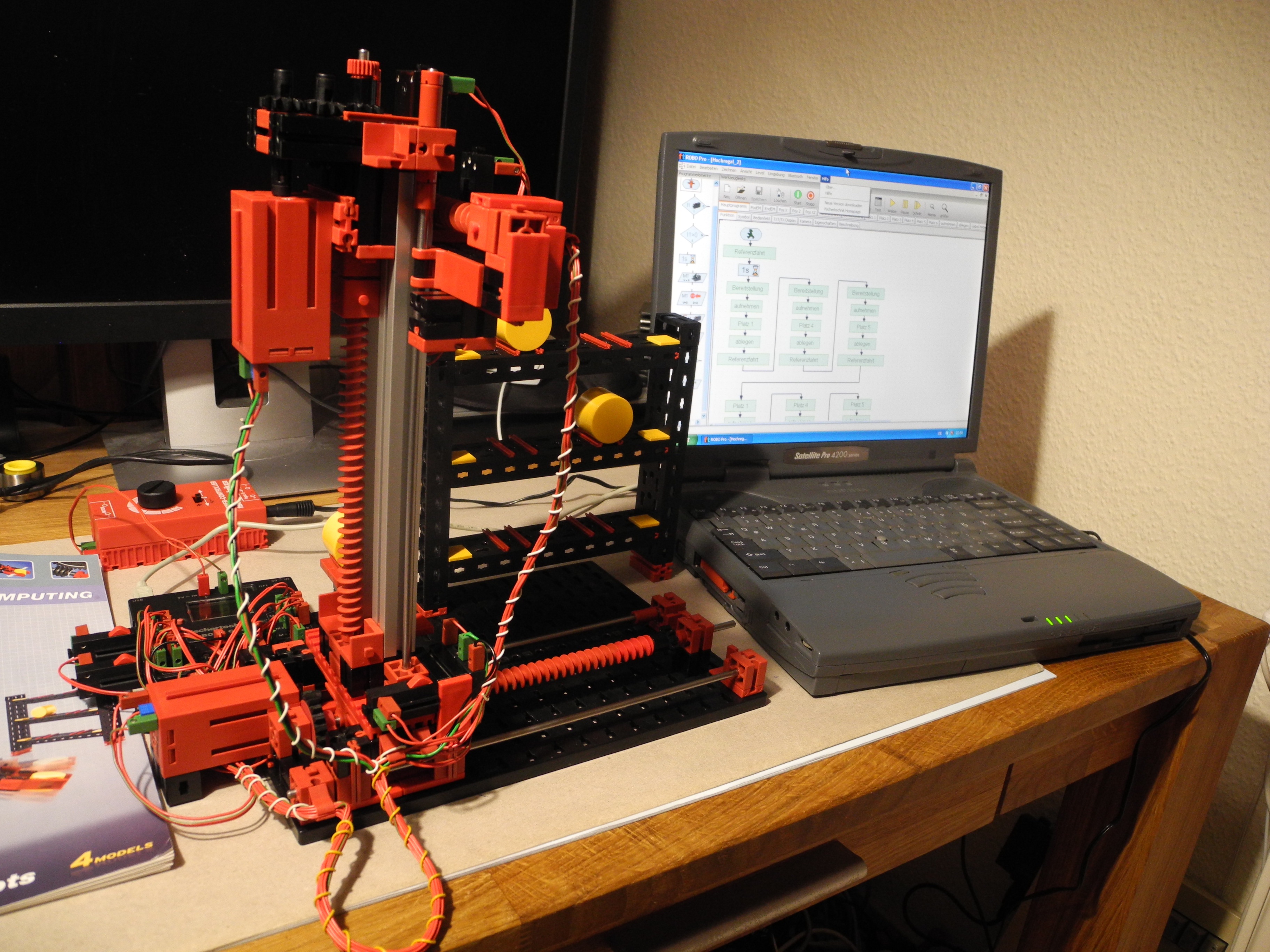

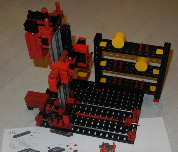

Hallo..
ich liebe ja auch "Roboter-Spielerein".. :) ich bin dabei mehrere Variante (u.a. am C64) aufzubauen.
diesen hier möchte ich aber als "Hochregallager" machen--
Das Modell habe ich als einzelnen Baukasten gekauft und aufgebaut..
Bildschirmfoto 2023-03-09 um 22.54.03.png (670.65 KiB) 3793 mal betrachtet
Einen TX Controller (nicht TXT) habe ich auch einzeln ersteigert...
dazu auch Robo Pro 4.x
Unter Windows XP habe ich jetzt die Software installiert und auch eine USB Verbindung zum Controller.
Morgen geht es zu einem Usertreffen.. ich muss das Modell auch noch verdrahten.
Hat vielleicht jemand die richtige Software für den Controller "griffbereit".. das selbst zu programmieren schaffe ich nicht bis morgen
(wahrscheinlich, da es mein ersten Projekt unter Robo Pro ist.. auch nicht innerhalb einer Woche ;)
danach werde ich auch probieren, die roten Encoder Motoren an einem altem Parallelinterface am C64 zu bauen.. das aber später
Danke mfG. Micha

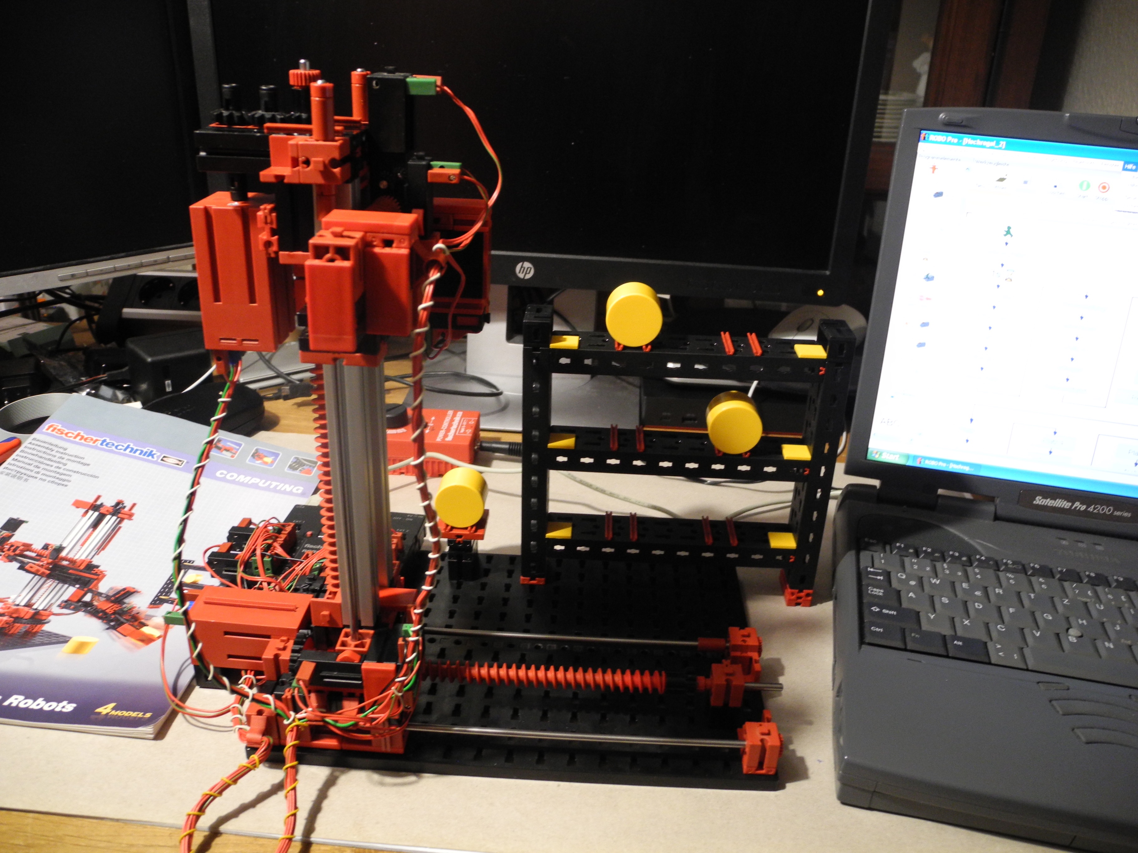

ich wollte sogar erst nur 3.xx installieren.. weil mein Modell ja auch von 2012 (oder so ??) ist..
4.1.5 läuft soweit auch.. ich habe das Modell fertig verkabelt und habe nun auch die Programme 1-3 mal ausprobiert..
der Regalwagen fährt auch in seine Grundstellungen. danach fährt der aber z.B. auch "zu Hoch"... ??
bleibt dann aber einfach stehen.. als wenn er nicht mehr weiter kommt...
muss man im Programm seine eigenen Werte noch irgendwo eintragen..?
ich blicke leider noch nicht richtig durch.. ich nehme das Teil mal morgen mit zum Usertreffen.. wollte es gerne aber schon laufen lassen.. :(
Re: ROBO TX Computing Hochregallager Software unter Robo Pro 4xx
Verfasst: 11 Mär 2023, 00:17
von Fischer-Micha
Ich habe den Fehler gefunden...
die Gabel war zu "verkantet" verbaut.. dadurch konnte Sie nicht richtig vor und zurück fahren..
an dieser Stelle ist immer das Programm "stehen" geblieben... ich bin drauf gekommen, als ich an den Grundstellungstaster mit dem Finger dran kam..
das ganze läuft nun ganz gut..
hier ein Video :D ich hoffe es "gefällt" :) -> https://youtu.be/Of_eYAzK2AE

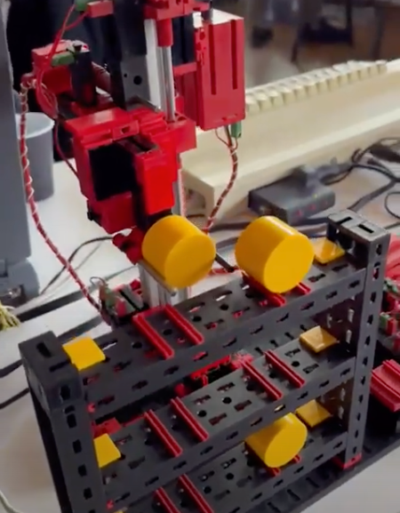

Verfasst: 11 Mär 2023, 19:15
von Fischer-Micha
ok. many thanks. at this moment ,. i will "don't change a running system" ;)
today it works this day at a small retro "festival" ;)
Foto:
Bildschirmfoto 2023-03-11 um 19.14.44.png (442.06 KiB) 3513 mal betrachtet
And i made a smal YT Video :D => https://youtu.be/vk0SDCNNhIc
:D
