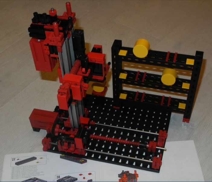

Hallo..
ich liebe ja auch "Roboter-Spielerein".. :) ich bin dabei mehrere Variante (u.a. am C64) aufzubauen.
diesen hier möchte ich aber als "Hochregallager" machen--
Das Modell habe ich als einzelnen Baukasten gekauft und aufgebaut..
Bildschirmfoto 2023-03-09 um 22.54.03.png (670.65 KiB) 3784 mal betrachtet
Einen TX Controller (nicht TXT) habe ich auch einzeln ersteigert...
dazu auch Robo Pro 4.x
Unter Windows XP habe ich jetzt die Software installiert und auch eine USB Verbindung zum Controller.
Morgen geht es zu einem Usertreffen.. ich muss das Modell auch noch verdrahten.
Hat vielleicht jemand die richtige Software für den Controller "griffbereit".. das selbst zu programmieren schaffe ich nicht bis morgen
(wahrscheinlich, da es mein ersten Projekt unter Robo Pro ist.. auch nicht innerhalb einer Woche ;)
danach werde ich auch probieren, die roten Encoder Motoren an einem altem Parallelinterface am C64 zu bauen.. das aber später
Danke mfG. Micha

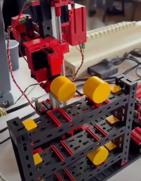

Beitrag von Fischer-Micha » 11 Mär 2023, 19:15
ok. many thanks. at this moment ,. i will "don't change a running system" ;)
today it works this day at a small retro "festival" ;)
Foto:
Bildschirmfoto 2023-03-11 um 19.14.44.png (442.06 KiB) 3504 mal betrachtet
And i made a smal YT Video :D => https://youtu.be/vk0SDCNNhIc
