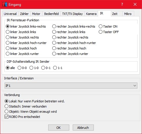

Re: Anfängerfrage: Remote Control und TXT
Beitrag von Dirk Fox » 09 Mär 2023, 10:17
Hallo Han,
in ROBO Pro geht das (ab Level 3) ziemlich elegant - Eingangselement auswählen, rechte Maustaste, Register "IR". Damit lassen sich sogar die DIP-Schalter auswerten, d.h. Du hast weit mehr Steuerungsmöglichkeiten als bei "normaler" Nutzung der IR-Fernsteuerung.
IR-Steuerung des TXT.jpg (46.06 KiB) 3043 mal betrachtet
Dirk Wölffel hat darüber einen Beitrag in der ft:pedia geschrieben: https://ftcommunity.de/ftpedia/2016/201 ... df#page=33
Beste Grüße
Dirk
