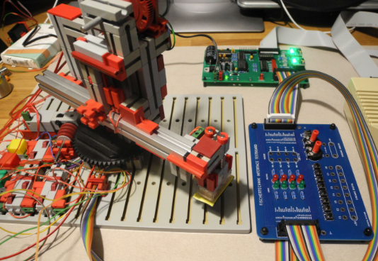

ich mag die ganzen alten FT Roboter irgendwie gut leiden.
Ich habe mir erst das Modell "Teach Roboter" aufgebaut... (und lasse es auch aufgebaut),
und habe mir mit einem zweitem Teilesatz auch einen "Turm von Hanoi" gebaut.
Die Positioniergenauigkeit ist derzeit noch nicht super.. (ich muss wohl das Poti für die Drehbewegung austauschen)..
Bildschirmfoto 2023-02-23 um 19.13.15.png (441.46 KiB) 2318 mal betrachtet
daher habe ich mal "um etwas mehr damit zu spielen", das C64 Programm vom Teachroboter auf den "HANOI Turm" angepasst.
nun kann ich auch den Hanoi Turm damit "teachen" und kontrollierte Bewegungsabläufe einlernen:
als Video schaut das so aus: https://youtu.be/6CYbADVZeEs

das Interface ist quasi das gleiche wie das Original C64 Interface aus den 80zigern... nur mit "modernen" Bauteilen redisigned.
Das Ganze hat ein User Freund aus dem Forum64 gemacht...
das schöne ist, dass man auch zwei Interface in "Reihe" betreiben kann (zwei Stück an einem C64.. oder auch anderem 8Bit Computer).
Bildschirmfoto 2023-03-01 um 07.21.58.png (484.9 KiB) 2114 mal betrachtet
=> dadurch verdoppeln sich die Eingänge von 8 auf 16 und man kann auch 8 Motoren ansteuern...
er hat auch diese praktische blaue "Hilfsplatine" gemacht,.. diese kann man mit dem Flachbandkabel dazwischen schalten
und Taster simulieren , Motoren testweise anschliessen und auch Poti-Signale erzeugen..

Sind es die "originalen" CMOS ICs oder die 74 HC(T) ?
Die Treiber scheinen die Schrittmotortreiber zu sein oder?
Die Treiber sind die, mit der grünen LED..
ICs sind CD4014,4050,4071 und Timer..
ich hoffe externe Links sind hier "erlaubt" ? -> hier ist der Enwicklungsthread: https://www.forum64.de/index.php?thread ... /&pageNo=1

Ja, ich meinte die 8833er Treiber. Es gibt ja auch andere, die haben aber meist andere Farben.
