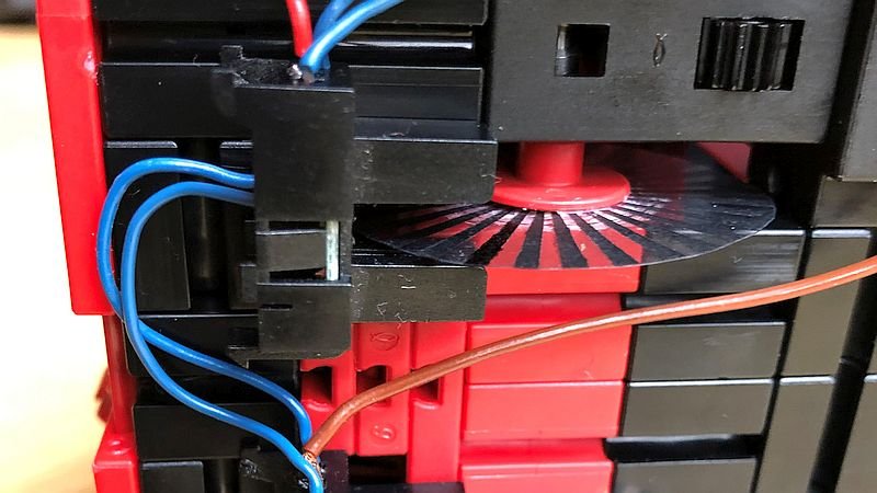

Die Segmentscheiben sind mit Laserdrucker auf Folie ausgedruckt, ausgeschnitten und dann mit Pritt-Papierkleber auf die Fischertechnik "Hülse und Scheibe 15", Artikel Nummer 35981, aufgeklebt. Es gab einzelne Defektstellen beim Drucken, die ich dann nachgemalt hab mit schwarzem Filzstift. Bei einem Druck war der Toner nicht ausreichend blickdicht, da habe ich zwei Folien aufeinander verwendet.
Zu den Fischertechnik-Zahnrädern statt Segmentscheiben: das geht sicher dann, wenn die Gabellichtschranken weit genug dafür sind. Bei den von mir verwendeten Typen ist das definitiv nicht der Fall, der Abstand reicht nicht aus für ein Fischertechnik Zahnrad dazwischen. Mit schmaleren Zahnrädern ginge es bestimmt auch.

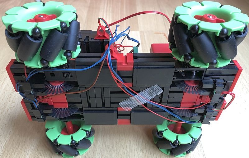

Ansicht von unten:
Detail der Gabellichtschranke mit Segmentscheibe:

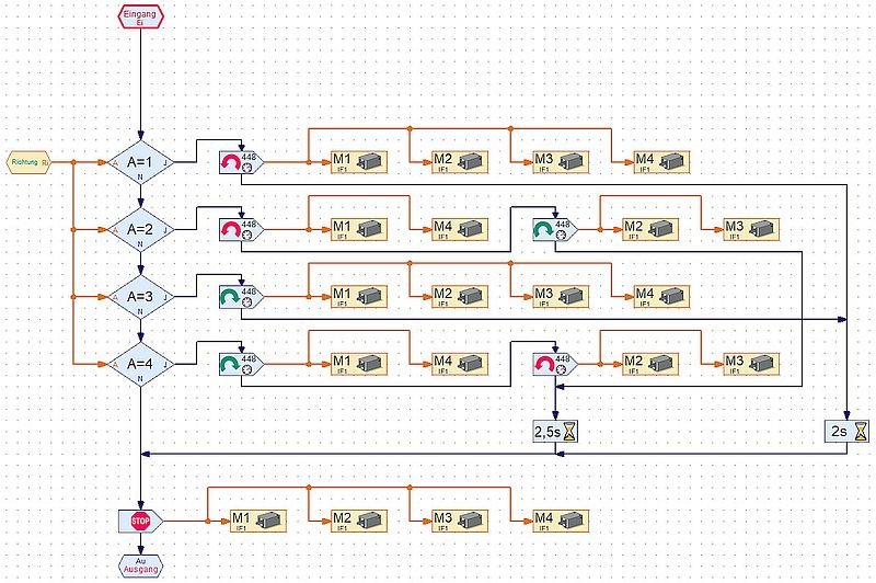

Unterprogramm Fahrt für die zeitgesteuerte Fahrt:

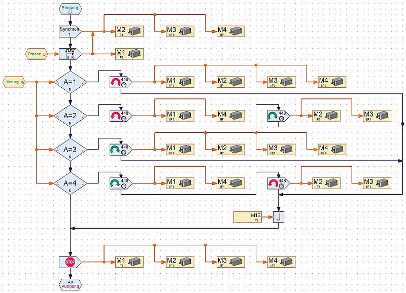

Unterprogramm Fahrt für die synchronisierte, schrittweitengesteuerte Fahrt:

Ja, danke der Nachfrage. Die Gabellichtschranken sind mit doppelseitigem Klebeband auf die Fischertechniksteine aufgeklebt.
