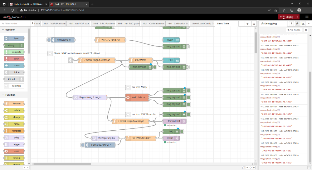

Re: Offline-Betrieb der Lernfabrik
Ich bin mir ziemlich sicher, daß Du auf dem TXT nichts anfassen bzw. ändern musst um die Fabrik offline zu bedienen.
Auf der SPS kannst Du die Uhrzeit auch einmalig über TIA stellen - die Echtzeituhr der SPS ist relativ genau und muß nicht oft nachgestellt werden.
In den Node-Red Flows gibt es ein Tab mit [Sync Time] dort wird die Uhrzeit gestellt (einmal am Tag).
Zum Test würde ich den delay Node ändern und mal sehen ab wann welche Zeit gilt.
Am TXT ging das Uhrzeit stellen nur über irgendeinen Kunstgriff (Kamera-settings aktualisieren oder sowas).
In den [Sync Time] Flows kannst Du gut sehen was da genau passiert.
RasPi und TXT haben nach jedem Ausschalten die falsche Uhrzeit, da musst Du also immer zuerst stellen...
Ach ja die Firmware und der Stand des TXT Programms (TXTGatewayPLC) zur Lernfabrik sollten aktuell sein.
Wenn Dein TXT älter ist, fehlt eventuell die Funktion des "Uhrzeit stellen".
Zuletzt geändert von rugee-f am 16 Feb 2023, 09:31, insgesamt 1-mal geändert.
so heute konnte ich dir einen Screenshot machen...
- Dateianhänge
- Time_Sync.png (180.5 KiB) 8397 mal betrachtet
Vielen Dank für die Antwort.
Ich habe den Flow gefunden und habe die notwendigen Nodes in einen separaten Flow kopiert. Wenn ich nun über einen Inject-Node einen festen Zeitpunkt injiziere, dann wird nur auf dem Raspberry die Zeit gesetzt. Auf der Kamera, BME680, LDR und TXT sind die Zeitstempel am Ende noch immer falsch. Die PLC zeigt die richtige, aktuelle Uhrzeit an.
Hast Du noch eine Idee?
Vielen Dank schon mal im Voraus.
Flow Test Time Sync.json (den kann ich hier leider nicht direkt als JSON-Datei anhängen):

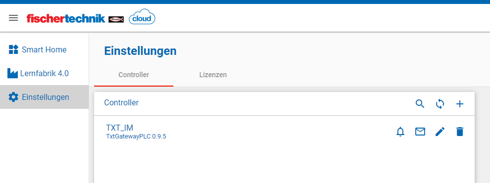

Welche Version hat denn dein TXTGatewayPLC Programm?
Ich weiß daß die "Uhrzeit stellen" Funktion auf dem TXT mal nachträglich integriert wurde.
Dazu wurde wohl programmtechnisch das MQTT Signal für das setzen der Camera settings zweckentfremdet.
Die Version ist die TxtGatewayPLC 0.9.5.

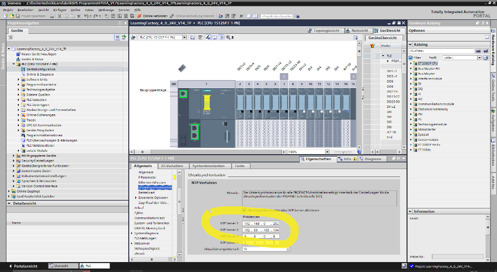

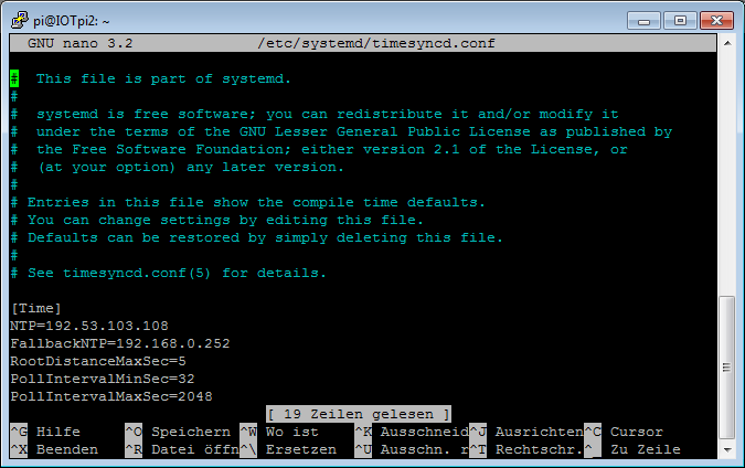

Auf dem Raspi kannst du relativ leicht die verwendeten Zeitserver ändern:
In der SPS über TIA.
- Dateianhänge
- PLC_Time.png (213.29 KiB) 8188 mal betrachtet

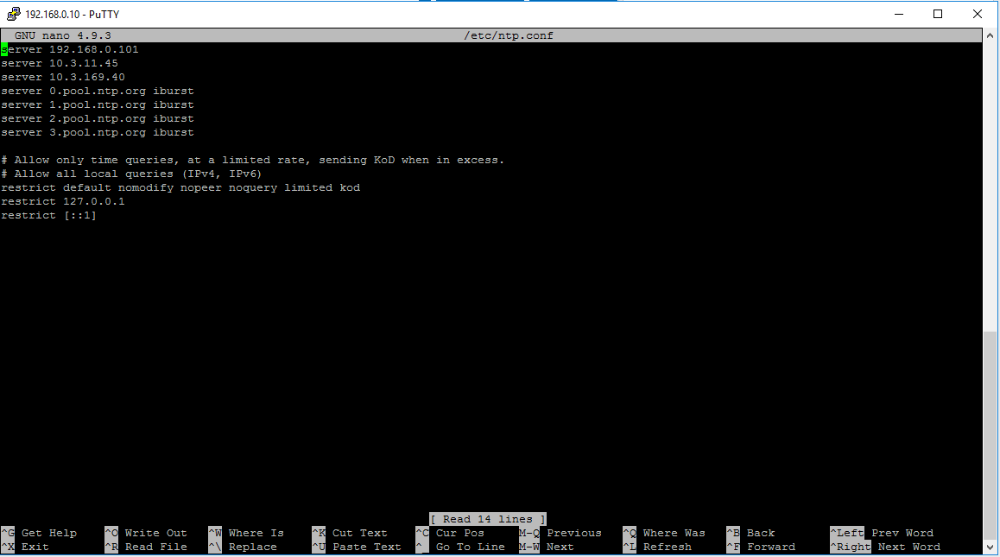

Beim TXT stehen die Zeit-Server in /etc/ntp.conf.
Vielen Dank. Dann habe ich jetzt für alle die Stellen, wo man den NTP-Server eintragen muss.

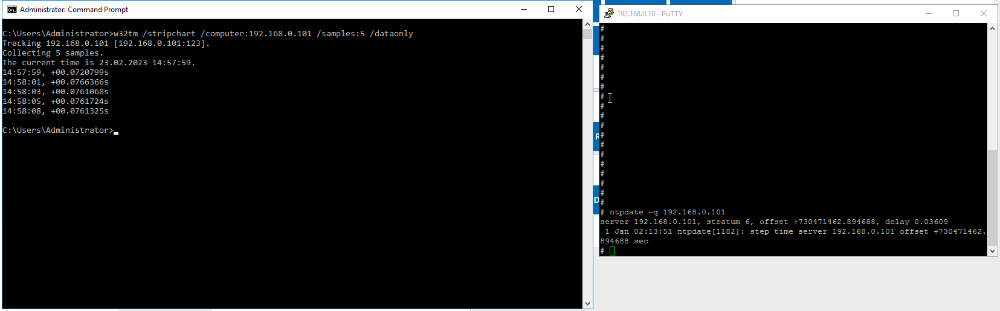

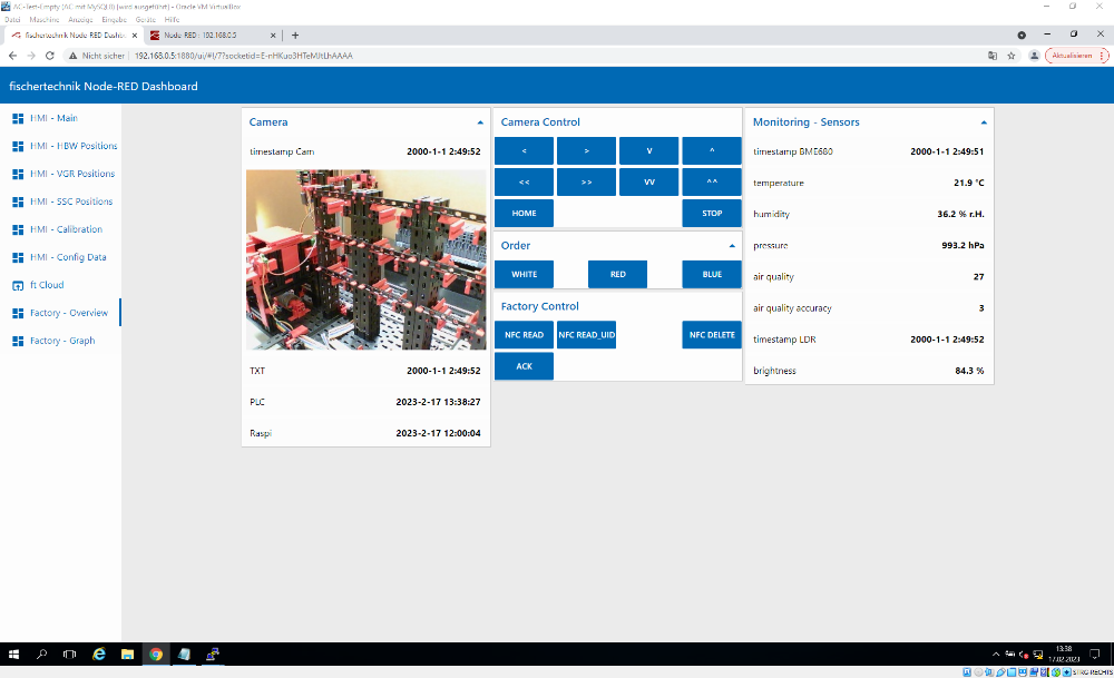

Ich war heute voller Hoffnung, da ich alle Infos zusammen hatte. Das glaubte ich zumindest.
Ich habe auf meinem Windows-Laptop den NTP-Server aktiviert und ihn per WLAN angebunden. Der Zugriff vom TXT und vom Raspberry aus hat funktioniert. Nun habe ich in den Konfigurationsdateien beim TXT und Raspberry meine IP-Adresse als NTP-Server eingetragen und alles komplett neu gestartet.
Im NodeRed Dashboard zeigt der Raspberry die aktuelle Uhrzeit. Der TXT hingegen zeigt immer noch den 01.01.2000. Wobei hier ein "Flackern" zu erkennen ist und für einen ganz kurzen Moment immer mal wieder die aktuelle Zeit angezeigt wird. Auf der Kamera, BME680, LDR und TXT sind die Zeitstempel ebenfalls vom 01.01.2000.
Wenn ich die Debug-Meldungen im Zeit-Synchronisations-Flow aktiviere, sehe ich, dass hier der aktuelle Zeitstempel verwendet wird. Irgendwo scheint der TXT also seine aktuelle Zeit gegen seine Default-Einstellung zu verlieren. Wahrscheinlich direkt bei der Synchronisation mit dem Zeit-Server. Ich füge mal meine ntp.conf sowie die Abfrage meines NTP-Servers unter Windows und dem TXT an. Die liefern nämlich komplett unterschiedliche Zeiten zurück.
Noch eine Beobachtung von mir. Wenn ich den TXT neu starte, zeigt er die aktuelle Zeit an. Sobald ich aber das MQTT-Programm starte, dann wird wie oben beschrieben, der Zeitstempel auf den 01.01.2000 gesetzt.

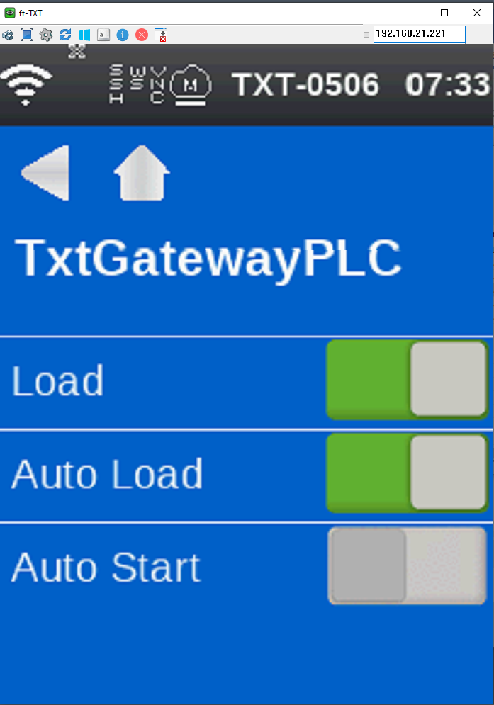

Jetzt gehen mir langsam die Ideen aus...
Wie sieht denn dein Startbildschirm auf dem TXT aus?
Bei mir steht da an manchen Tagen in der Uhrzeit konstant der Wert 01:00 drin.
Das WLAN Symbol fehlt dann in der Anzeige auch.
WLAN funktioniert jedoch und die Zeitstempel vom TXT sind trotzdem OK.
Hast Du vielleicht ein timing Problem beim Starten?
Meine Starteinstellungen für das TXTGatewayPLC Programm sehen so aus:
Ich starte das TXT Programm also von Hand. Dies bedeutet in letzter Konsequenz,
das die "Uhr-stellen" Funktion auf dem RasPi schon durchgelaufen ist, bevor MQTT auf dem TXT läuft.
Durch die Synchronisierung nach extern läuft meine Fabrik dann aber trotzdem korrekt.
"Uhr-stellen" vom RasPi würde dann erst am nächsten Tag angestoßen - solange bleibt die Fabrik bei mir aber gar nicht an...
Eventuell hast Du noch ein Problem mit Winterzeit und UTC - was liefert denn dein Windows Timeserver.
Wenn sich die Zeitstempel von deiner SPS und deinem Zeitserver (dann auch dem TXT) unterscheiden, werden wieder MQTT Signale verworfen...
Ach ja auf deinem letzten Screenshot konnte ich nicht alles lesen, kannst Du die einzelnen Fenster mal größer Posten?
Ich bin schon alt da lässt mein Augenlicht nach...

Die Starteinstellungen am TXT sehen bei mir identisch aus. Momentan gehe ich auch von einem Timing Problem aus, obwohl ich den TXT ebenfalls immer als letztes und per Hand starte. Ich werde mir daher die NodeRed-Flows nochmals anschauen und ggf. anpassen. Die Zeitsynchronisation auf dem Raspberry und dem TXT per NTP sollte funktionieren. Die Zeitstempel sind auf beiden Geräten richtig im Dashboard dargestellt, allerdings nur solange, bis im Zeit-Sync-Flow die Zeit bei der Kamera gesetzt wird.
Ich werde mir also hier die zeitliche Reihenfolge nochmals anschauen und das Setzen im dem Zeit-Sync-Flow nur dann durchführen, wenn ich eine plausible Zeit ermittelt habe. Ich habe nämlich auch gelesen, dass unter Linux die Synchronisation per NTP nur dann funktioniert, wenn die aktuelle Zeit von der NTP-Zeit nicht zu stark abweicht (nur max. wenige Minuten).
Wenn zu Beginn deine Zeitstempel OK sind, must du eigentlich nicht mehr neu synchronisieren.
D.h. wenn Du die Kamera settings nicht mehr veränderst muß deine Zeit passen
und die MQTT Nachrichten sollten nicht wegen falscher Zeitstempel verworfen werden.
Verhindere doch mal das synchronisieren des TXT aus Node-Red dann sollte eigentlich alles laufen.

Das wollte ich ausprobieren.
Einmalig muss ich jedoch den Zeitstempel in der Kamera und im Umweltsensor setzen, sonst wird mir der 01.01.2000 angezeigt. Ich werde mir die NodeRed-Flows nochmals genauer anschauen und hierbei die Auslöser genau im Auge behalten.
