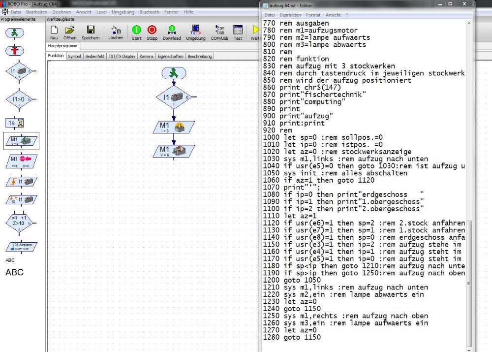

geht das denn überhaupt?
Ich habe schon mit einer simplen Aufzug-Steuerung meine Probleme ....
Wo werden in Robo Pro denn Veriablen definiert?
C64 to Robo.JPG (184.16 KiB) 2609 mal betrachtet
beim alten C64 Prog geht es so richtig bei 1000 los ....

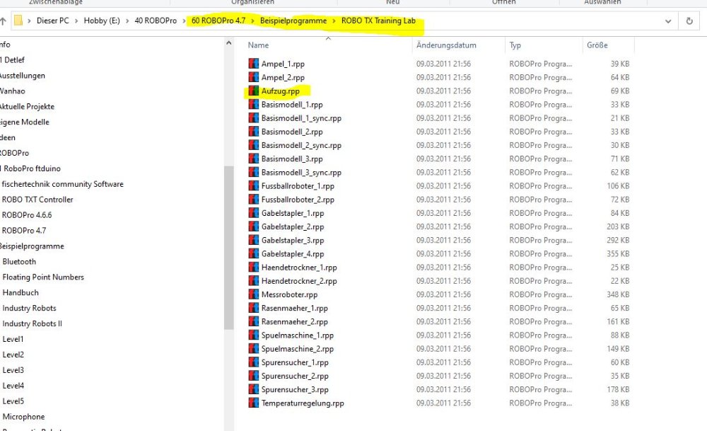

Beitrag von DirkW » 24 Jan 2023, 19:36
Hallo Hartmut,
ich würd mir mal das Modell "Fahrstuhl" aus dem ROBO TX Training Lab nachbauen.
Das findest du auf Seite 10.
https://docs.fischertechnikclub.nl/digital/505286D.pdf
Dort ist ein Aufzug mit 2 Stockwerken gebaut worden. Den könnte man später um ein Stockwerk erweitern.
https://www.ftcommunity.de/bilderpool/m ... lle/13869/
Alles verkabeln und dazu noch das passende ROBOPro Programm laden. Das findest du in den Beispielprogrammen von ROBOPro.
Grüße
Dirk
