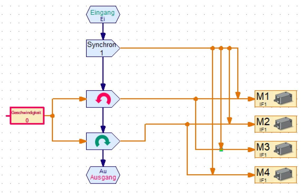

Mit der Einführung des Encodermotors wurden 3 neue Befehle eingeführt. (Reset, Abstand, Synchron)
Reset und Abstand habe ich hinbekommen, aber bei Synchron stehe ich auf dem Schlauch. Die Nachfrage bei Fischertechnik ergab:

Hallo Axel,
die Ansteuerung von Syncron-Motoren in RoboPro erfolgt wie in dem Unterprogramm dargestellt.
Vielleicht hilfts.
Viele Grüße
Thomas
Vielleicht hilfts.
Viele Grüße
Thomas

Danke für die supershnelle Hilfe.

Re: neue Befehle ROBO Pro
Hallo...
Kleiner Zusatz.
Der RoboPro-Befehl wird an das Interface weitergegeben. Erst der TX oder TXT macht das Intern.
